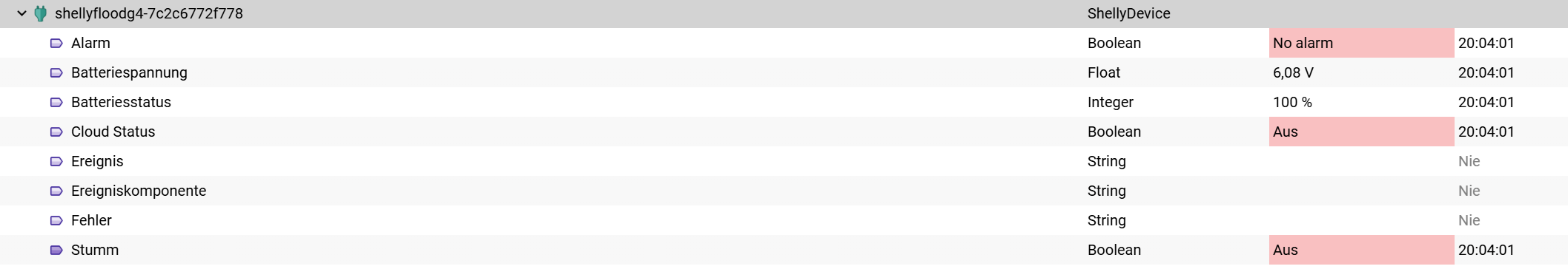

Wenn man danach sucht findet man auch was. In der Visualisierung taucht das auf:
Nach Neuanlegen des Flood G4 über den Konfigurator wird die Fehler-Variable angelegt, der String bleibt aber immer leer bzw. wird nie aktualisiert. Habe ich was vergessen?

Steht etwas im Log? Kannst du ein Debug erstellen wenn du das Kabel abziehst?
Reicht Dir der Ausschnitt?
25.11.2025, 19:43:49 | JSON:Payload | {„src“:„shellyfloodg4-7c2c6772f778“,„dst“:„shellyfloodg4-7c2c6772f778/events“,„method“:„NotifyFullStatus“,„params“:{„ts“:1762624586.96,„ble“:{},„cloud“:{„connected“:false},„devicepower:0“:{„id“: 0,„battery“:{„V“:6.08, „percent“:100}},„flood:0“:{„id“: 0,„alarm“:null,„mute“:false,„errors“: [„cable_unplugged“]},„matter“:{„num_fabrics“:0,„commissionable“:false},„mqtt“:{„connected“:true},„sys“:{„mac“:„7C2C6772F778“,„restart_required“:false,„time“:null,„unixtime“:null,„last_sync_ts“:null,„uptime“:1,„ram_size“:308940,„ram_free“:173940,„ram_min_free“:145260,„fs_size“:917504,„fs_free“:569344,„cfg_rev“:6,„kvs_rev“:0,„webhook_rev“:0,„available_updates“:{},„wakeup_reason“:{„boot“:„deepsleep_wake“,„cause“:„status_update“},„wakeup_period“:43200,„reset_reason“:8,„utc_offset“:3600},„wifi“:{„sta_ip“:„192.168.178.204“,„status“:„got ip“,„ssid“:„739024E2“,„bssid“:„04:b4:fe:aa:7c:99“,„rssi“:-67,„sta_ip6“:null},„ws“:{„connected“:false},„zigbee“:{„network_state“:„disabled“}}}
