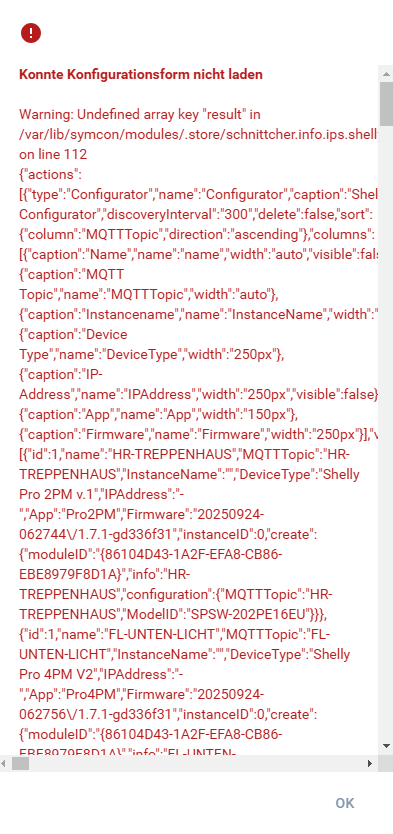

ich hätte da ein “paar” Fehler (innerhalb von ca. 90 Sekunden):
Gruß Mike

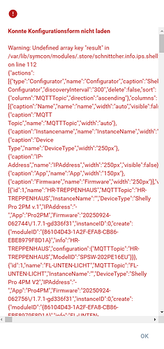

Hallo @KaiS,
und jetzt im Konfigurator noch den hier:
als datei.txt (36,2 KB)
Gruß Mike

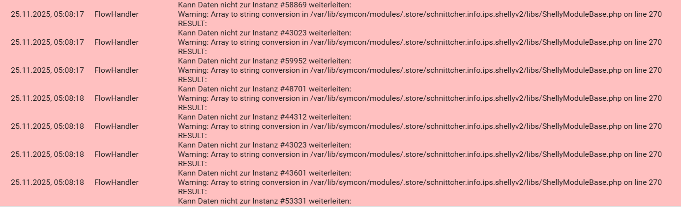

Hat noch jemand den Fehler?
Was sind das für Instanzen, bei denen der Fehler auftritt?
Welche Geräte/ Komponenten?

Hallo @KaiS,
das betrifft alles was über das Shelly-Modul läuft. Ich habe halt sehr viele Shellys. Deshalb wohl die Menge an Meldungen.

ich habe die gleichen Fehler:
25.11.2025, 08:11:00 | FlowHandler          | Kann Daten nicht zur Instanz #47239 weiterleiten:
Warning: Array to string conversion in C:\ProgramData\Symcon\modules\.store\schnittcher.info.ips.shellyv2\libs\ShellyModuleBase.php on line 270
RESULT:
Bei mir betriffte es alle Shelly EM Gen3 - Geräte (EM-Gen3 & 3EM-63W-Gen3).

Könnt ihr die aktuelle Beta Version nochmal testen?
bei mir seit ca. 30 Minuten keine Fehler mehr …
Proxima
hier auch keine Fehler mehr.
Gruß Mike
