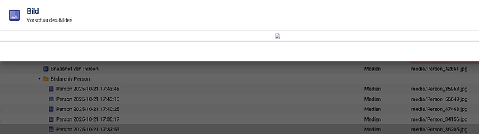

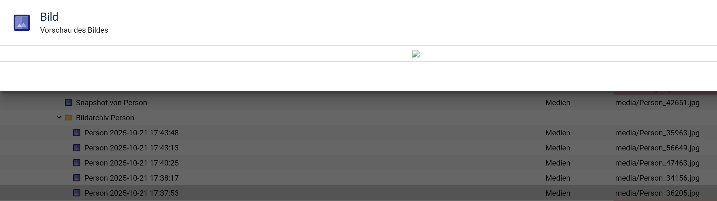

Die Bilder werden nicht geöffnet. Hättest du dafür bitte auch eine Lösung?

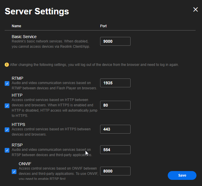

Alle Protokolle aktiviert?
Steht auch im Readme…
ja, ist alles aktiviert. Hast du eine Erklärung für die IP Adresse? Auf der SymBox läuft das SymOS und da hab ich keine Ahnung wie ich den Befehl ausführen soll. Aber bei mir kam die falsche IP Adresse sicher von meinem Testsystem. Anscheinend nimmt das Konfigurationsformular die IP Adresse vom Rechner auf dem das Konsolenfenster ausgeführt wird und nicht vom Server auf dem das Modul installiert wurde.

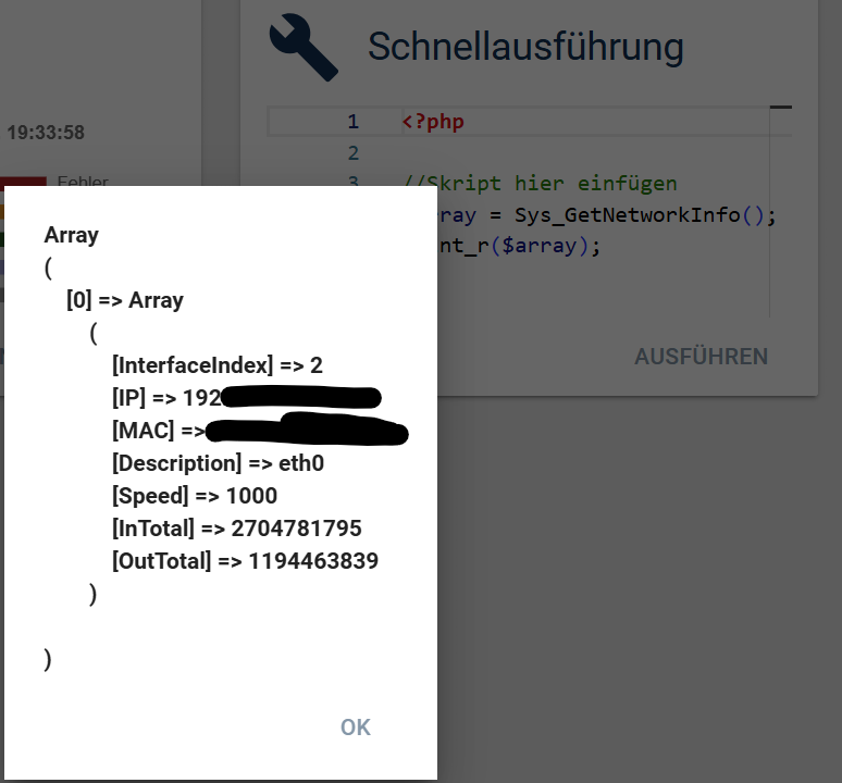

Mit diesem Skript konnte ich die IP Adresse von der SymBox auslesen.
$array = Sys_GetNetworkInfo();
print_r($array);
Der Konfigurator verwendet aber für den Webhook immer eine sehr eigenartige IP-Adresse. Diese IP kommt bei mir im Netzwerk gar nicht vor! Aber mit dieser IP-Adresse kann ich auf mein Testsystem, welches unter Windows läuft, zugreifen. Ich hab den Dienst des Testservers beendet, aber der Konfigurator hat sich wieder diese IP-Adresse geschnappt. Vielleicht helfen diese Infos noch für die Aufklärung dieses eigenartigen Verhaltens. Vielen Dank für deine Unterstützung!

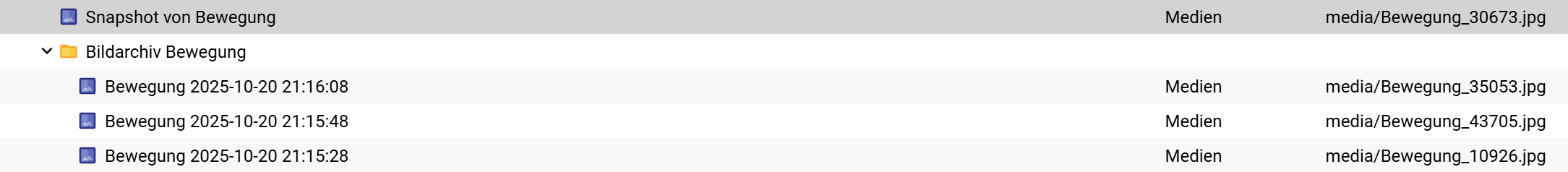

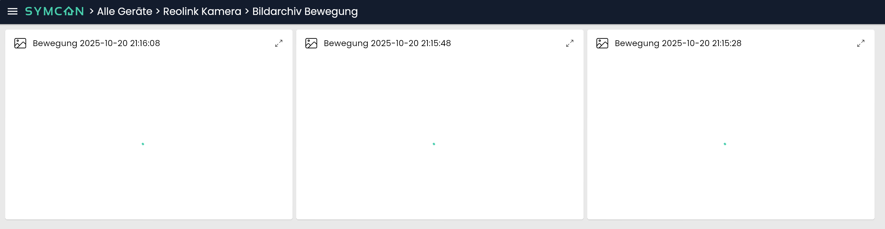

Die Bilder werden in IP-Symcon “erstellt”, aber sie werden nicht angezeigt.

Ich gehe jetzt mal davon aus, dass du damit meinst, dass zwar das Bild erstellt wird, aber keinen Inhalt hat.
1: Hast du Sonderzeichen im Passwort der Kamera, das macht Probleme. Wenn ja, bitte ändern und neu testen. Wenn nein, nächste Frage…
2: Wird ein Bild von der Kamer angezeigt, wenn du diese URL aufrufst? DU musst alle Variablen ($Name) durch die gültigen Angaben ersetzen.
http://$cameraIP/cgi-bin/api.cgi?cmd=Snap&user=$username&password=$password&width=1024&height=768
http://(ip address)/cgi-bin/api.cgi?cmd=Snap&user=(user name)&password=(user password) –> mit diesem Link wird ein Bild im Browser dargestellt. Das funktioniert also auch.
Und Frage 1? Sonderzeichen?
ein “&” habe im PW. Der Stream funktioniert aber.
Bitte ändere das Passwort ohne Sonderzeichen….
mit diesem URL geht es nicht! Ich habe zuvor einen URL von einer älteren Unterhaltung genommen (den ohne “&width=1024&height=768”.
PW ändere ich gleich
jetzt funktioniert es! :grinning_face: Vielen Dank!!!

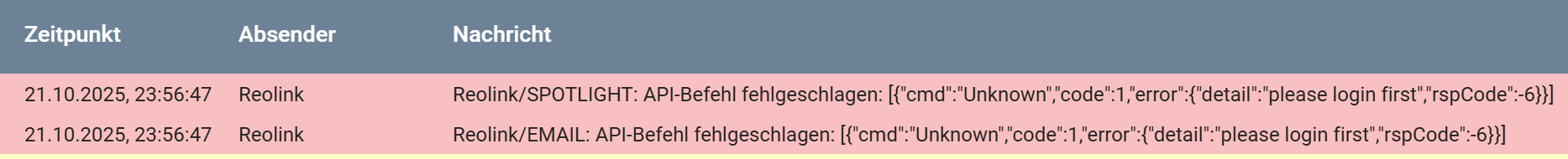

Ein Fehler wegen dem Spotlight kommt noch.
21.10.2025, 23:56:47 | Reolink | Reolink/SPOTLIGHT: API-Befehl fehlgeschlagen: [{„cmd“:„Unknown“,„code“:1,„error“:{„detail“:„please login first“,„rspCode“:-6}}]
21.10.2025, 23:56:47 | Reolink | Reolink/EMAIL: API-Befehl fehlgeschlagen: [{„cmd“:„Unknown“,„code“:1,„error“:{„detail“:„please login first“,„rspCode“:-6}}]
Passwort war zu dieser Zeit natürlich schon geändert und ich hab da auch schon geschlafen :wink: Kannst du dir das bitte mal bei Gelegenheit anschauen, oder mache ich da wieder was falsch?
