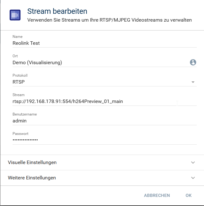

Bei mir funktioniert der Stream nicht, soweit sollte aber alles richtig sein:
Seht ihr einen Fehler?
Wenn ich das ganze im VLC-Viewer eingebe, dann wird der Stream wie erwartet angezeigt:
rtsp://admin:password@192.168.178.91:554/h264Preview_01_main
Sieht soweit korrekt aus.
Wird der Stream in der Konsole und in der Visu nicht angezeigt, dann kommt mir nichts anderes in den Sinn als dass das Passwort falsch ist oder dass du es mal ohne /h264Preview… am Schluss probieren kannst. Die meisten Cams brauchen das nicht für den Mainstream.
Falls der Stream aber nur in der Visu nicht angezeigt wird gibt es Diskussionen dazu weiter oben in diesem Thread…

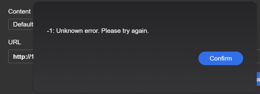

Ich konnte die Reolink Duo 2V PoE mit IP-Symcon verbinden. Stream läuft und die Led kann ich auch schalten. Leider verändern sich die Variablen für die Bewegungserkennung nicht, und es werden auch keine Schnappschüsse abgespeichert. Hast du eine Idee woran das liegen kann?
Vielen Dank im Voraus!
Schöne Grüße
Markus

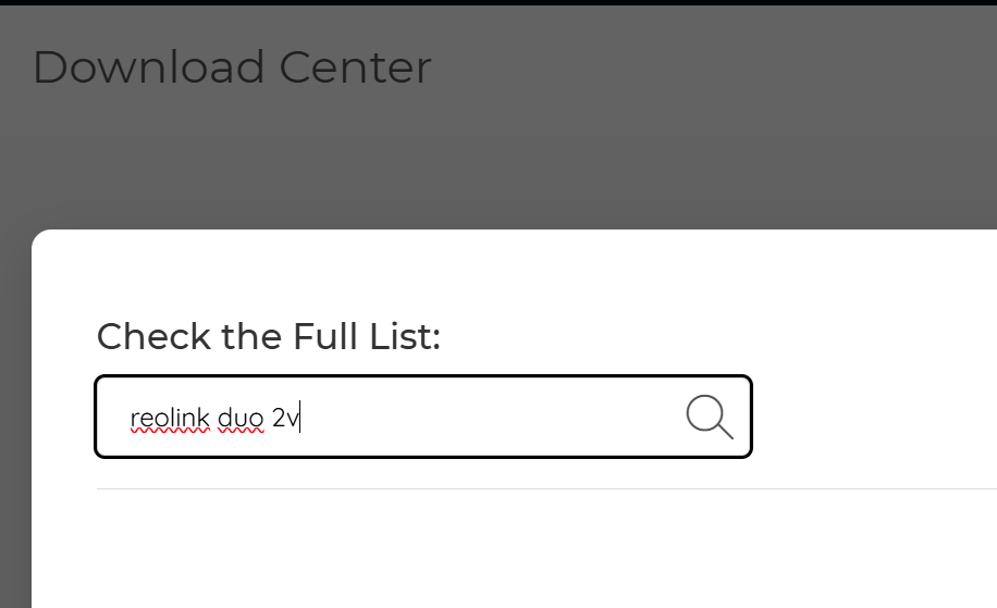

Hast du die aktuellste Firmware installiert und den Webhook in der Kamera konfiguriert?
@ja, FW gibt es laut Download Center keine neue und Webhook ist konfiguriert.
Schalte mal die Testfunktion im Modul ein und sende einen Test ans Modul.
Kommt was?
Wenn nein, kommt eine Errormeldung im Browserfenster, wenn du auf den Link im Konfigurationsformular klickst?
Wenn nein, stimmt die IP-Adresse und der Port deines Symcon-Servers überhaupt mit der angezeigten im Konfigurationsformular überein?
Wenn ja, erstelle das Modul nochmals und trage den aktuellen Hook-Pfad aus dem Konfigurationsformular in der Kamera ein.
da kommt eine Fehlermeldung
Prüfe bitte meine anderen Antworten, dein Hook ist unter dieser Adresse, welche du im Kamerainterface eingetragen hast, nicht erreichbar
beim Link im Konfigurationsformular kommt auch eine Errormeldung
Die IP Adresse im Konfigurationsformular ist nicht die gleiche wie meines Symcon-Servers. Aber die Hook Adresse wurde ja automatisch vom Konfigurationsformular erzeugt. Wie kann ich die ändern?
Du kannst in der Kamerakonfiguration einfach die richtige IP-Adresse eintragen statt die falsche.
