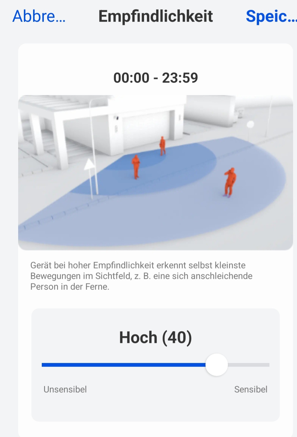

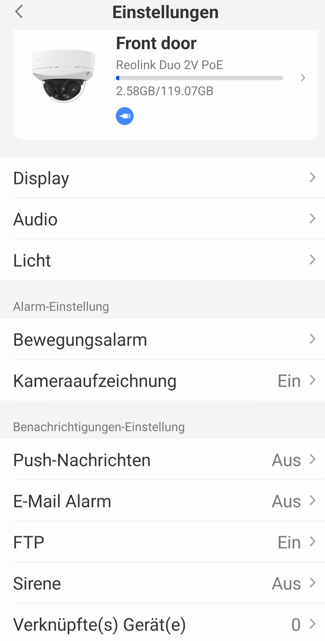

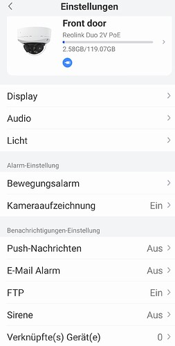

Hallo Stefan! Mein Ziel wäre es die Kameraüberwachung bzw. die Alarmeinstellungen über IP-Symcon zu steuern. Also wenn der Status “zu Hause” gesetzt wird soll die Kameraaufzeichnung, Push-Nachrichten, E-Mail Alarm (das geht schon), FTP und Sirene ausgeschaltet werden. Wenn dann sich der Status wieder auf “abwesend” ändert soll wieder alles eingeschaltet werden. Eine Idee wäre auch automatisiert nach Sonnenaufgang die Empfindlichkeit des Bewegungsalarms auf 5 zu setzt, aber dann nach Sonnenuntergang auf 40. Eine weitere Wunsch wäre es die Alarmsirene der Kamera über IP-Symcon zu schalten, damit diese Sirene auch für einen Alarm der von einer anderen Quelle ausgelöst wurde, genutzt werden kann. Was meinst du dazu? Vielen Dank!

Von deinen Wünschen konnte ich FTP, Sirene, Kameraaufzeichnung und EMail-Alarm integrieren.
Push-Nachrichten habe ich mir den Wolf getestet, das kriege ich bis jetzt nicht hin. Vielleich später einmal….
Wobei du kannst ja die Bewegungsmeldungen aus dem Modul verwenden und dich über Symcon benachrichtigen lassen, das hätte den Charme, dass du beim drücken der Pushbenachrichtigung auch gleich zum aktuallen Bild gelangen kannst.
Diese Funktion ist nun integriert
Ist ebenfalls integriert

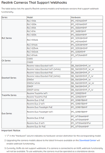

Gibt es seitens Reolink eine Auflistung von den Kameras die alle Webhook unterstützen?

Habe die Tage mal den Reolink Support angeschrieben, es scheint wohl eine Liste zu geben wo alle Kameras aufgeführt sind, die die Webhook Funktionen haben, aber leider nicht öffentlich. Es geht halt wohl nur nach Anfrage mit gewünschtem Modell und der jenige schaut dann auf der Liste nach.
Aber hier mal die ich im Netz zusammen getragen habe:
Duo Floodlight PoE — Webhook-Unterstützung verfügbar (Hardware IPC_529B17B8MP – Firmware v3.0.0.3471_2406116597)
Duo 3V PoE — Webhook-Unterstützung verfügbar (Hardware IPC_NT15NA416MP – Firmware v3.0.0.4867_2505072123)
E1 Outdoor CZ — Webhook-Unterstützung verfügbar (Hardware IPC_MS1NA44MP – Firmware v3.0.0.3715_2406271290)
Doorbell PoE (original black version) — Webhook-Unterstützung verfügbar (Hardware DB_566128M5MP_P – Firmware v3.0.0.4662_2503122271)
Doorbell PoE-W — Webhook-Unterstützung verfügbar (Hardware DB_566128M5MP_P_W – Firmware v3.0.0.4662_2503122284)
RLC-520A (2.8mm wide angle version) — Webhook-Unterstützung verfügbar (Hardware IPC_MS1NA45MP – Firmware v3.0.0.2839_23102301)
RLC-810WA - Webhook-Unterstützung verfügbar (Firmware v3.0.0.4348_2411261893)
RLC-820A — Webhook-Unterstützung verfügbar (Hardware IPC_56064M8MP – Firmware v3.1.0.4054_2409131254)
RLC-823S2 — Webhook-Unterstützung verfügbar (Hardware- und Firmware-Infos nicht verfügbar)
TrackMix PoE — Webhook-Unterstützung verfügbar (Hardware- und Firmware-Infos nicht verfügbar)
TrackMix WiFi — Webhook-Unterstützung verfügbar (Hardware- und Firmware-Infos nicht verfügbar)
RLC-510A — Webhook-Unterstützung verfügbar (Hardware IPC_MS1NA45MP – Firmware v3.0.0.3486_2405071840)
RLC-810A — Webhook-Unterstützung verfügbar (Hardware IPC_56064M8MP – Firmware v3.1.0.4054_2409131254)
RLC-840A — Webhook-Unterstützung verfügbar (Hardware IPC_NT2NA48MP – Firmware v3.1.0.3953_2409059414)
alle Duo-Kameras
Trackmix Kameras
CX410 — Keine Webhook-Unterstützung (Hardware IPC_NT1NA44MP – Firmware v3.1.0.3429_2404181313)
Doorbell PoE — Keine Webhook-Unterstützung (Hardware DB_566128M5MP_P – Firmware v3.0.0.4662_2503122271)
FE-P — Keine Webhook-Unterstützung (Hardware FE_529128M6MP_P – Firmware v3.0.0.1935_23121802)
Danke für die Recherche….
Das Modul unterstütz aber auch die Polling-Funktion, somit kann die intelligente Bewegungserkennung aktiv gepollt werden, falls bei einer Kamera Push über Webhook nicht funktioniert.

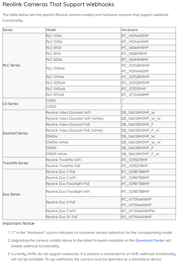

nochmals eine Ergänzung der Kameras die Webhook unterstützen und getestet wurden. Offiziel von Reolink bestätigt.

Hallo Stefan, mir ist gerade aufgefallen, dass die Empfindlichkeit des Bewegungsalarms nur gelesen werden kann. Das Schreiben von Symcon an die Kamera funktioniert leider nicht. Kannst du dir das bitte noch ansehen. Danke, MFG Markus
