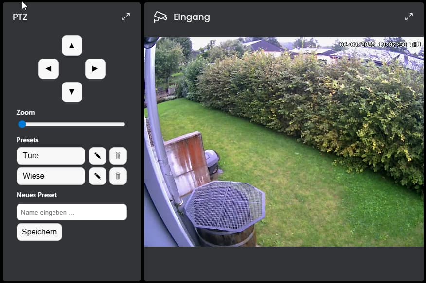

Es gibt eine neue beta, wo nun die PTZ-Steuerung, das Verwalten der Presets und die Zoomfunktion integriert ist. Aktuell kann über die API aber nicht der gesamte Zoombereich der Kamera angesprochen werden.
Version 2.7 (04.09.2025)
- Neue API-Funktion ‚PTZ-Steuerung‘. Es wird ein html-Element generiert. Dies beinhaltet die PTZ-Steuerung , die Zoomfunktion und die Möglichkeit, Presets zu speichern und abzurufen.
- Konfigurationsformular angepasst, die API-Funktionen haben eine eigene Rubrik und können nun einzeln ausgewählt werden.

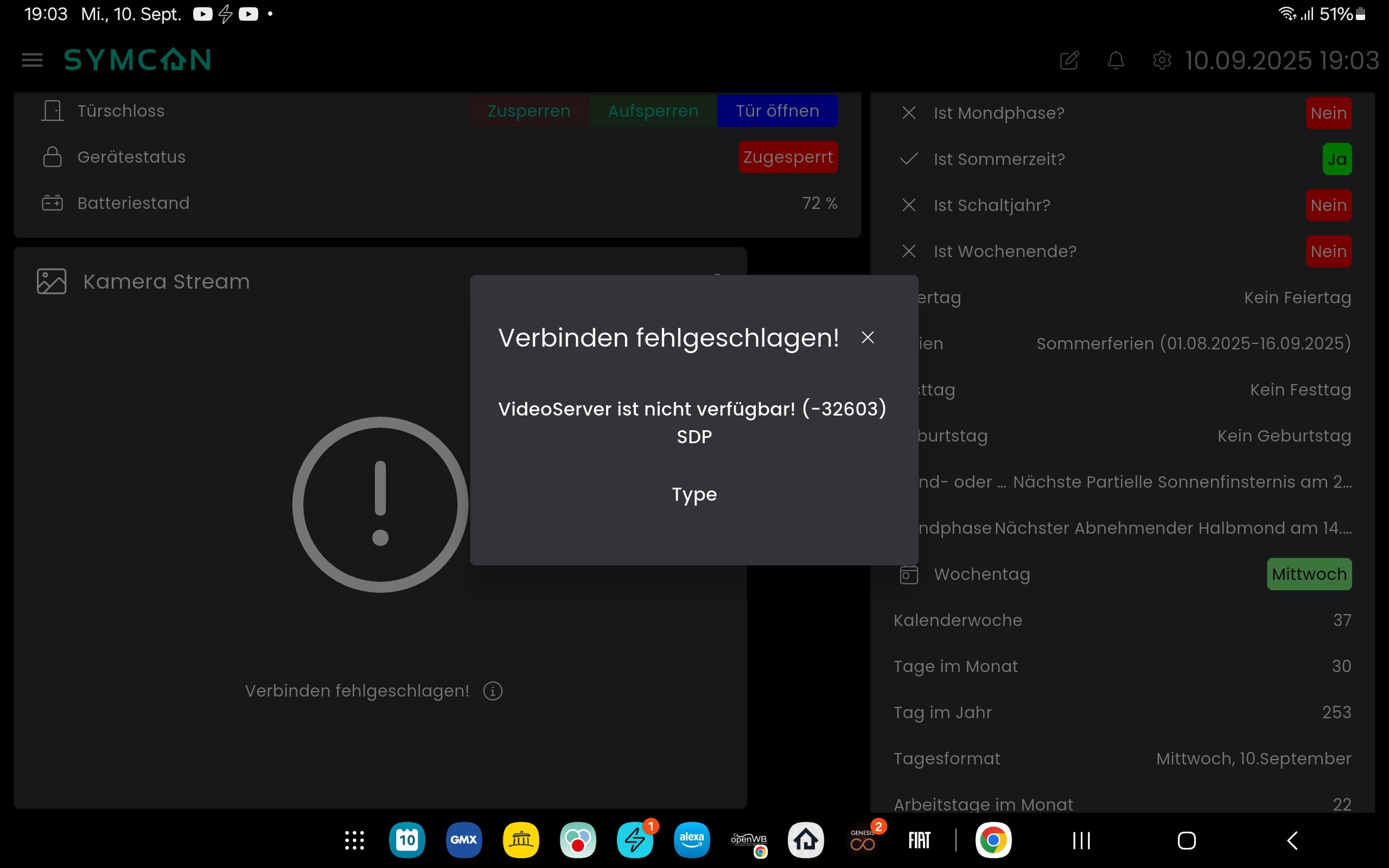

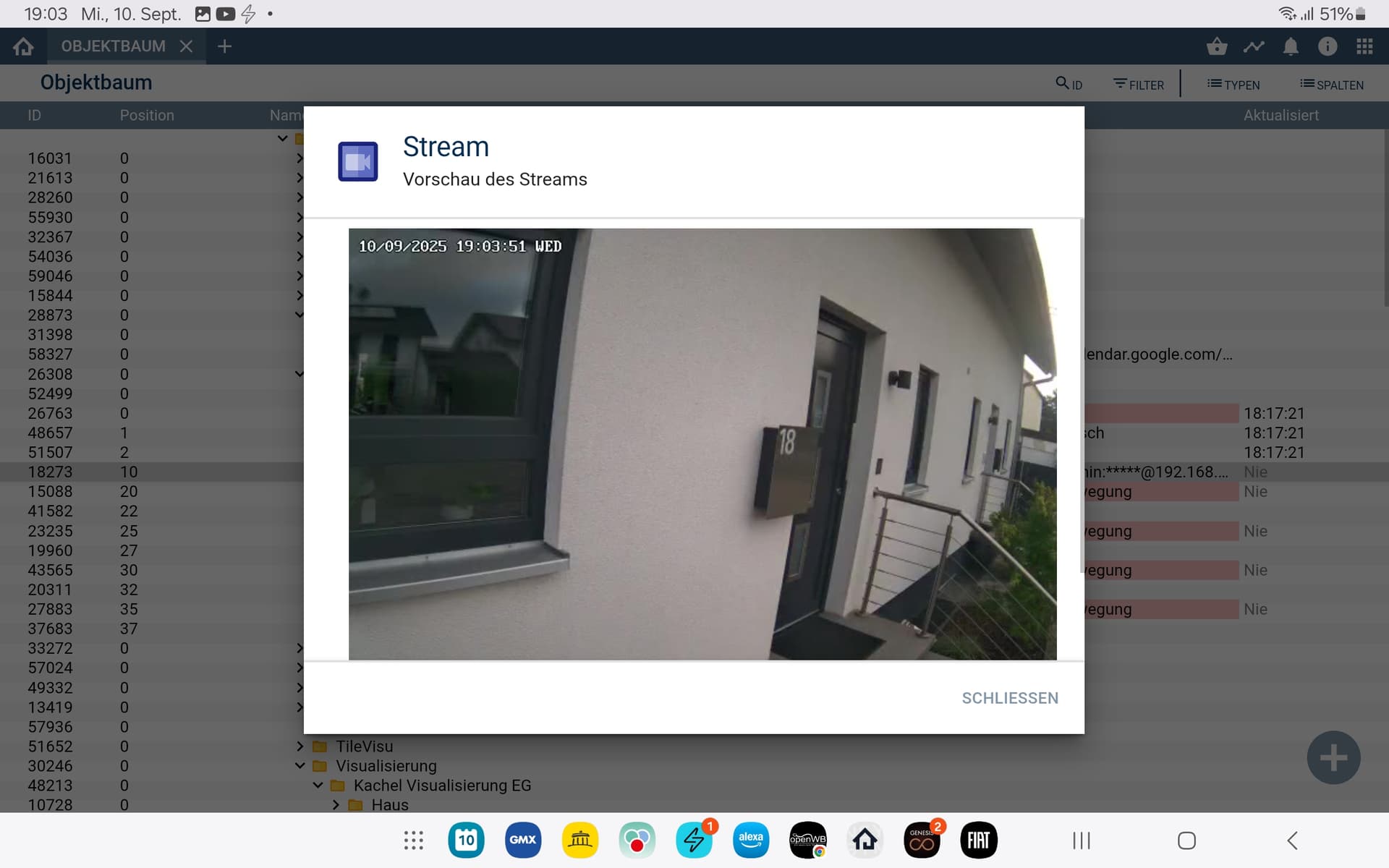

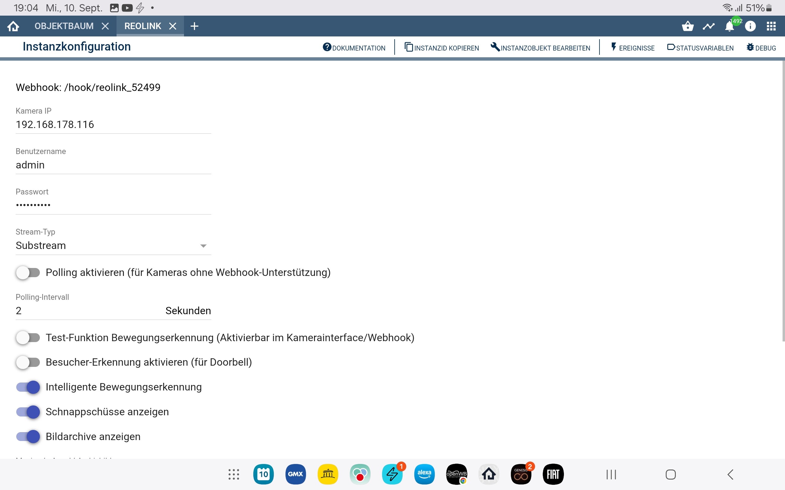

Hallo.
Ich habe das Reolink Modul installiert und wollte meine Kamera einbinden. In der Konsole bekomme ich den Stream, nur in der Visualisierung wird der Fehler, Video Server nicht verfügbar, angezeigt. Komischerweise hat es schon mal funktioniert, aber seit heute nicht mehr. Es wurde am System auch nichts verändert, lediglich hat Windows 11 ein Update eingespielt. Port 554 ist in der Firewall nicht blockiert. Port 5060 habe ich geprüft und ist noch nicht belegt. Habe mir extra eine neue Kamera gekauft, um den Stream in die Visu einzubinden. :enraged_face: Mit meiner Edimax habe ich es auch nicht geschafft, einen Stream darzustellen. :enraged_face:
Ich hoffe, ihr könnt mir helfen? :folded_hands:
Mit jedem anderen System ist es unkompliziert möglich, die Streams darzustellen, auch mit der alten Visualisierung war das kein Problem. Nur bei der neuen Kachelvisualisierung gibt es damit Probleme. :face_with_symbols_on_mouth:
VG Michael
