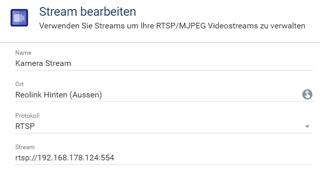

So sieht die URL des Substreams aus
und so die vom Mainstream (der nicht funktioniert):
Meine Kameras sind alles
Reolink TrackMix PoE
Edit2:
Ok also beide RTSP-Streams scheinen grundsätzlich zu funktionieren, hab sie mal im VLC-Player getestet. Die URLs sind also korrekt, Zugangsdaten auch. Symcon hab ich auf v8 hochgezogen, mehr fällt mir da jetzt nicht mehr ein.
