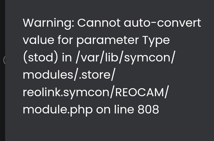

Ein erster Verbindungstest hat bei mir funktioniert.

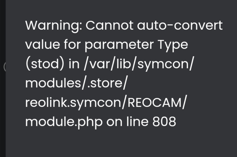

Aber beim Ändern des LED Status kommt eine Warnung:

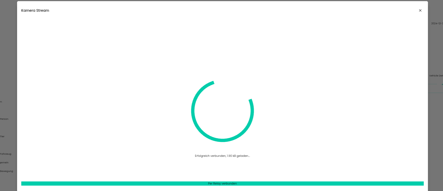

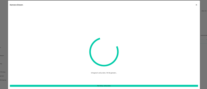

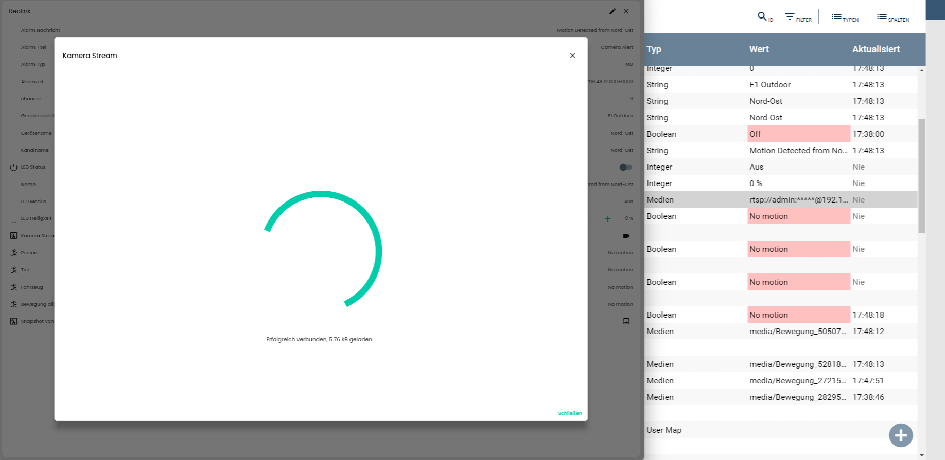

Kann ich bestätigen. Bei mir geht auch der Stream nicht
Hast du diese Fehlermeldung jedes mal beim einschalten und beim ausschalten?
Ich hatte diese Fehlermeldung auch schon mal beim ausschalten der LED, kann diese aber aktuell nicht nachvollziehen.

Ja, die kommt beim ein und ausschalten.
Der Stream funktioniert bei mir und auch die Bilder wurden erstellt.
Was heist das? Dieser Stream läuft?
Bei der E1 Outdoor muss dieser Stream laufen, habe selber zwei bei einem bekannten im Einsatz.
In der Verwaltungskonsole kommt das Video nur in der Visu nicht?

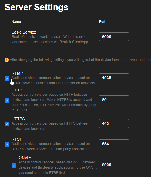

Wenn du den Stream ( mit BN und PW) in VLC-Player testest, läuft er?
Alle Ports richtig eingestellt und aktiviert?

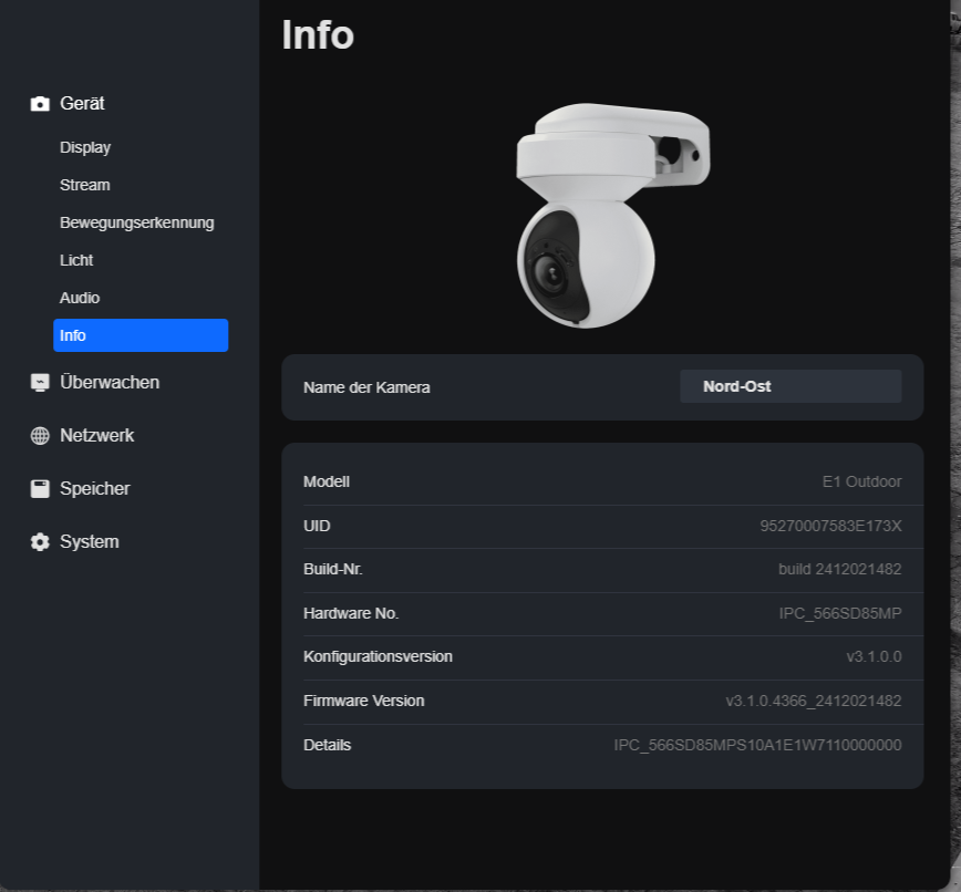

Bei der E1 Outdoor Hardware No. IPC_566SD85MP
und Firmware Version v3.1.0.4366_2412021482 funktioniert jetzt der Webhook.
Bei der Variante mit der Hardware No: IPC_523SD8
gibt es aktuell noch kein Update und der Webhook ist nicht verfügbar.

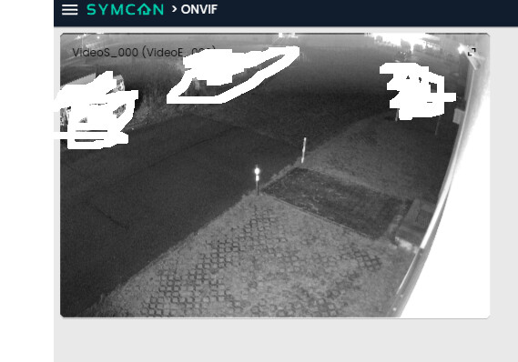

Ja im VLC geht er. Nur nicht in der Konsole und im Webfont
Andreas

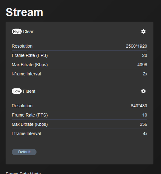

Dieser Fehler hat nichts mit dem Modul zu tun.
Versuch mal die Auflösung des Substreams in der Kamera zu reduzieren…
sollte passen

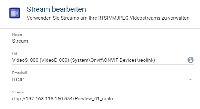

Stream aus dem ONVIF-Modul
Allerdings nimmt das Modul den Stream siehe oben
Bei dir scheint der Mainstream nicht H265 codiert zu sein, da dieser ja im ONVIF-Modul läuft.
Was ist, wenn du im Reolink-Modul auch den Mainstream wählst?
Bitte zeige mir das Modell der Kamera und beide rtsp-Stream-URL von Main und Sub
Geht auch nicht
