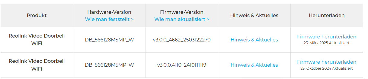

ich habe heute meine Reolink Doorbell POE bekommen.
Modell: Reolink Video Doorbell PoE
Hardware No: DB_566128M5MP_P
Firmware: v3.0.0.4110_2410111120
Die Firmware ist die Neueste vom 23 März 2025.
Leider habe ich keine Developer Webhook Button in den Push Benachrichtigungen.
Oben in der Beschreibung steht " * Reolink Doorbell (nicht Retail-Version obwohl dieselbe Hardware-Version)"
Woran erkennt man die Retail-Version?

Keine Ahnung, das muss irgendwie in der Hardwarenummer oä versteckt sein.
Ein Kollege hat sich diese Doorbell gekauft bei einem Retailer, die lässt sich nicht updaten.
Gemäss Support sei das eben eine Retail-Version, eine Frechheit diese von den Neuerungen auszuschliessen.
Keine Chance, die auf eine neuere Softwarestand zu bringen, obwohl die Hardware-Version genau passt…
Für Deine könnte noch eine neuere Verfügbar sein, musst diese aber immer downloaden.
Über die integrierte Updatefunktion bekommst du selten die aktuellste
Download Center – Reolink
