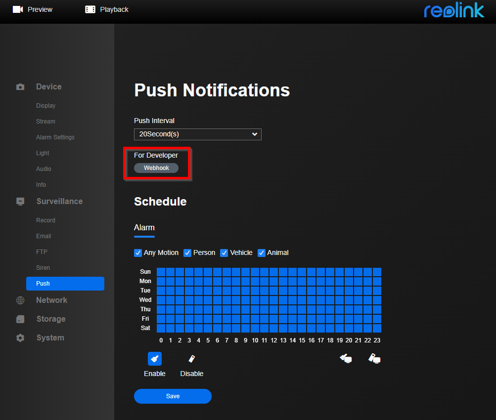

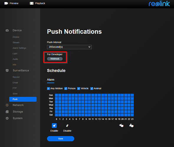

In welchem Menue ist der Webhook normalerweise?
VG
Andreas
Im Webinterface an dieser Stelle…
Dann den Default Webhook wählen…
