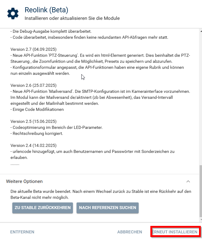

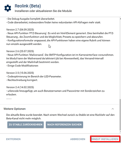

Bitte erneut installieren
Das hilft leider auch nicht, ich habe aber auch garkeine Möglichkeit die Version zu wechseln, also zu r BETA z.B.
Nicht Version wechseln, die Stable ist die neuste. Nur erneut installieren
Die erneute Installation hilft leider auch nicht.
Ich kann nach wie vor die Konfiguration nicht öffnen und der Fehler bleibt gleich.
