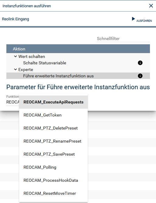

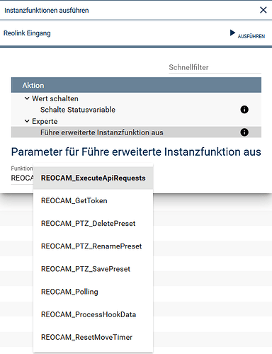

Probiere bitte mal über das Kontexmenu - Befehle testen, ob die den Preset anfahren kannst. Und ich gehe davon aus, dass die Funktion im Kamera Interface gegeben ist und du die neuste Kamerafirmware installiert hast. Und bitte über die Webseite von Reolink prüfen, nicht im Webinterface der Kamera oder in der App.
(Anhänge)
Das funktioniert nicht. Die Kamera bewegt sich nicht.
Neuste Firmware ist drauf.

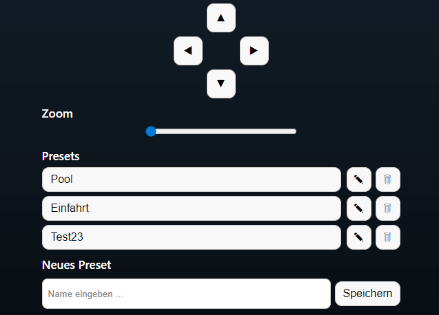

Wenn ich die Presets im Webfront anlege sehe ich die Presets:
Was aber geht wenn ich die Presets über PresetbyName übergebe. Als ich die Presets im Webfront angelegt habe hat er mir die anderen aus der Reolink App überschrieben.
Ich dachte man könnte die Presets als Taste anlegen und dann bräuchte man nur eine Taste zu drücken, wenn man mal nur kurz was schauen muss, wäre das praktisch gewesen. Für eine Automation hast du recht da ist das andere praktischer.

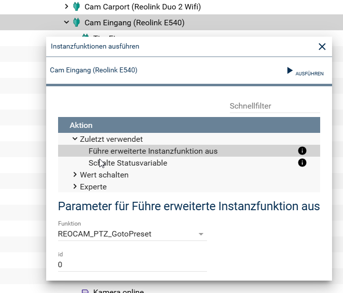

Ist bei mir nicht vorhanden.
Dann hast du nicht die neuste Beta…

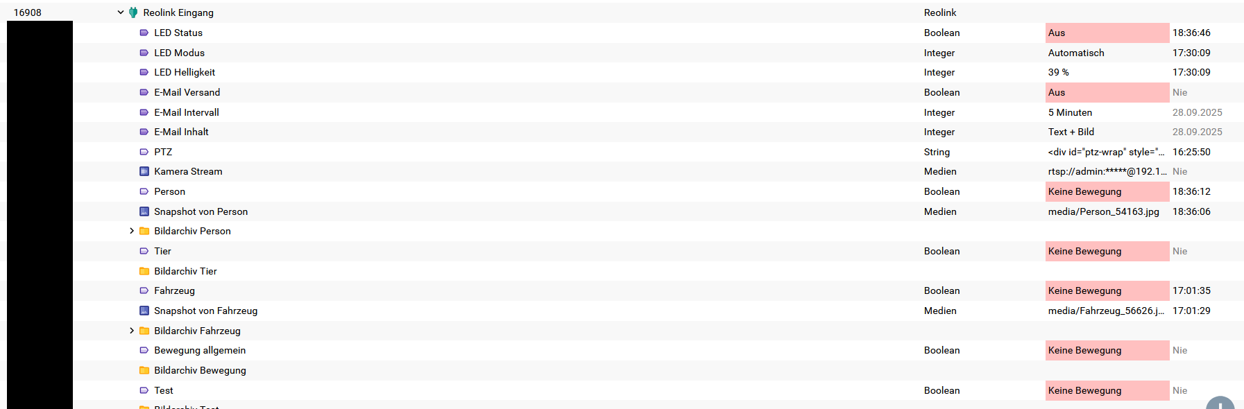

ich bin gereade dabei die Reolink Outdoor Kamera mit dem modul zu verknüpfen.
Kamera ist eine Reolink E1 Outdoor POE.
Leider schaffe ich es nicht den Kamera Stream in IPS zu bekommen :-/
Die option im Menü der Kamera ist bei mir nicht vorhanden:
Im Kameramenü unter Push Notifications → Webhook muss ein Eintrag möglich sein
