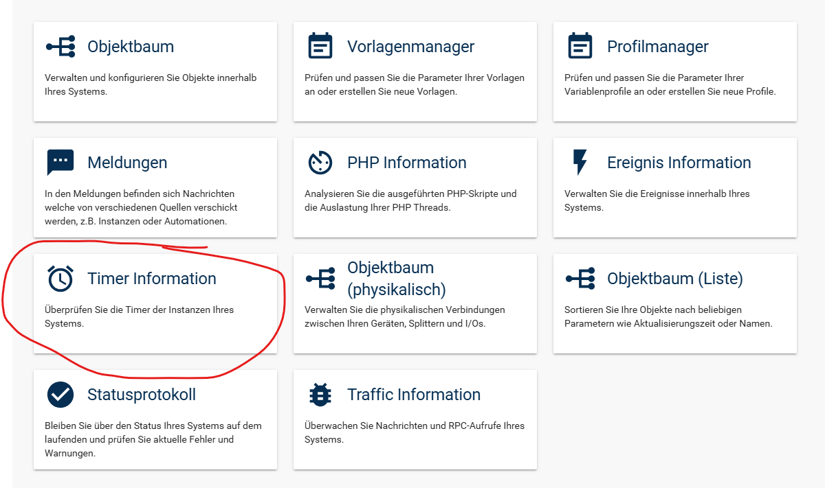

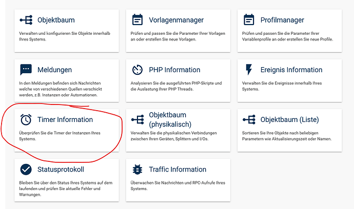

Hast Du nun mal nach den TimerInformationen geschaut …
und dann meistens ganz nach unten Scrollen …
“Keine Pollen” schaut besser aus :sweat_smile:
Habe ich dir bereits weiter oben verlinkt.
https://community.symcon.de/uploads/default/original/3X/b/3/b328e34f3986336a3cbd87884fa1fe0e12768c08.png

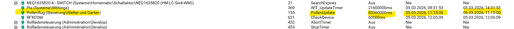

Letzte Ausführung in den Timer Informationen steht auf “Nie”.

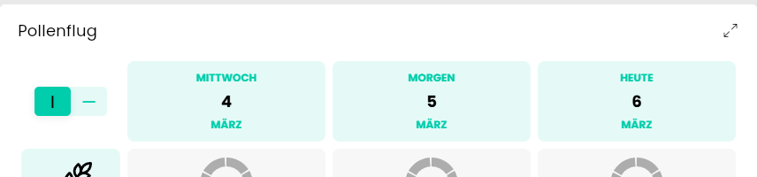

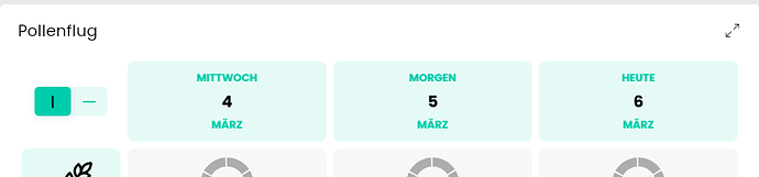

Schriftgrößen und Abstände sind auch noch nicht so gut.
Immerhin ist es etwas responsiv :grinning_face:.
Bei mir:
@cbeham und @yansoph aber bei Euch beiden steht jetzt das es morgen 6.3. 11:15 Uhr läuft.
Lasst es mal bitte so stehen und macht auch sonst nix (keine manuelle Aktualisierung). Dann schauen wir bitte morgen nach 11:15 mal was da steht!

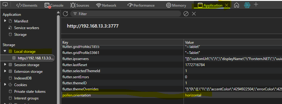

Zwei der Terminals merken sich die Ausrichtung der Pollenflug-Grafik. Eines zeigt nach dem Neustart die Grafik immer hochkant an. Dann stelle ich es mit dem entsprechenden Button in der Grafik wieder auf Landscape um und nach dem nächsten Neustart ist es wieder hochkant.
Hat jemand eine Idee woran das liegen könnte?

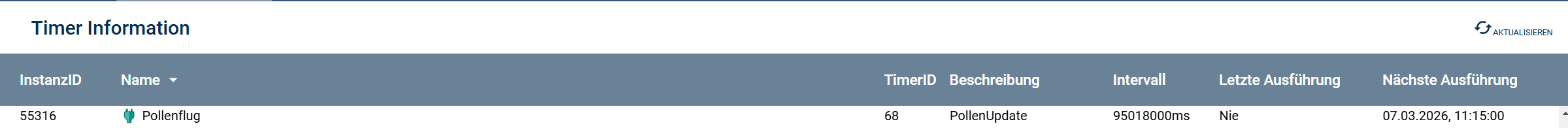

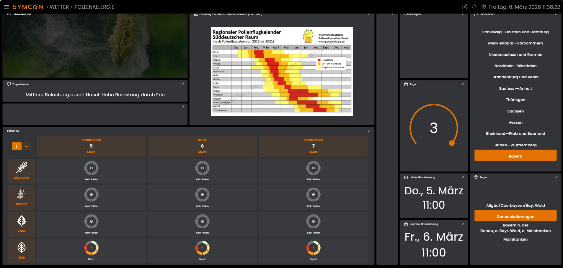

Heutiges Update: in den Timerinfos steht nächste Ausführung am 07.03.2016 um 11.15 Uhr. Das wurde auch bereits um 10 Uhr angezeigt obwohl die Aktualisierung doch erst um 11.15 Uhr passieren müsste - wird deshalb die tägliche Ausführung übersprungen und setzt jeden Tag die Ausführung auf den nächsten Tag??
Letzte Ausführung : Nie
In der Visu selber schient alles durcheinander zu geraten…
die Info wird im local app store gespeichert …

Dann dreück doch jetzt mal im Konfig-Dialog des Moduls den AKTUALISIERUNGS Button und aktualisiere nochmal die Timer Informationen - was steht dann da drin?
Was die Variablen anzeigen hat keine Bedeutung, sie sind nur schreibend im Update-Process beteiligt!
In den Timerinfos nach manuellem Update keine Änderung

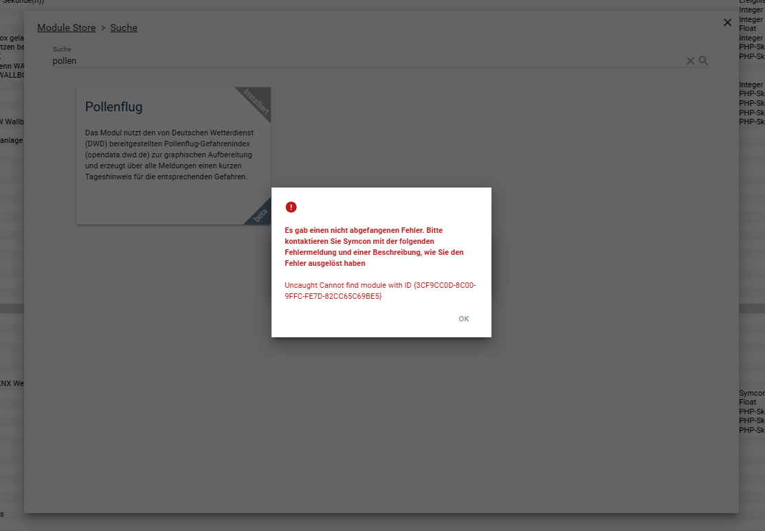

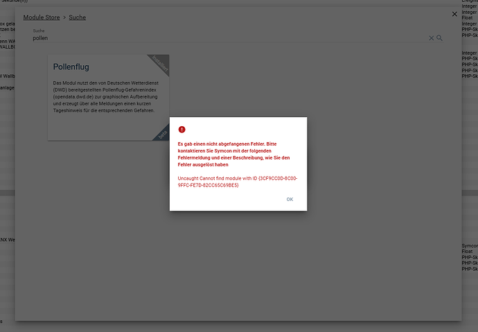

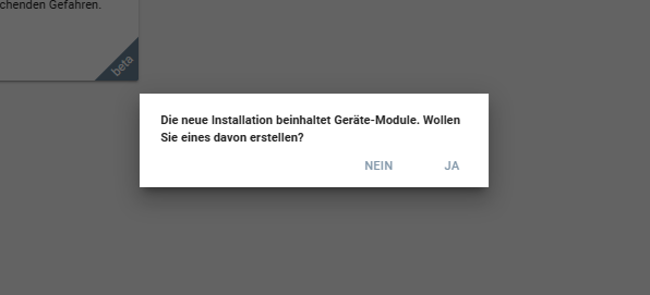

Gelöscht und wollte neu installieren:
Und nach Ok? Was ist dann?

Nicxhts. Ich kann es nicht installieren.
