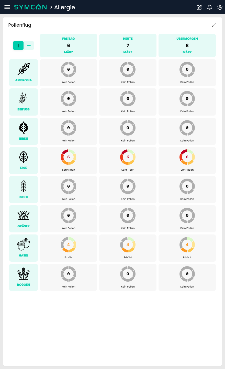

Ein kleiner Schönheitsfehler: heute Morgen vor der Aktualisierung sah es in der View noch so aus (beachte das Datum der ersten Spalte, nach Heute kommt Übermorgen)
Nach der Aktualisierung passte es wieder

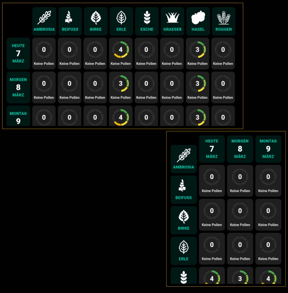

Ich hatte noch ein paar Diskussionen mit aistudio und bin mit dem gemeinsamen Ergebnis sehr zufrieden.
Das Script nutzt die Funktion vom Modul, die SVGs und bereitet den HTML Code und Inhalt entsprechend auf. Die Ausgabe wird automatisch waagerecht oder Senkrecht dargestellt, je nach Breite der Box. Wenn die HTMLbox zu klein ist, dann kann gescrollt werden.
Die Darstellung ist auf Android und Windows etwas unterschiedlich, die Größen sind nicht absolut gleich, aber das Design ist gleich.

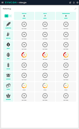

Wurde vor dem Update um 11 Uhr die erste Spalte auch schon angepasst, in welcher nach Heute Übermorgen anstatt Morgen erscheint?

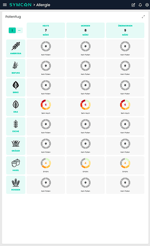

bei mir bleibt das Datum so stehen.
Was ist da los?
das ist aber nicht die neue Version - hast Du ein Update gefahren?
Ich würde eine neue Instanz installieren, also die alte löschen und neu machen - auch wenn man dann kurz neu verlinken muss - sorry! Aber das war bei den Letzten immer der erfolgreiche Weg.
Gruß HEiko
