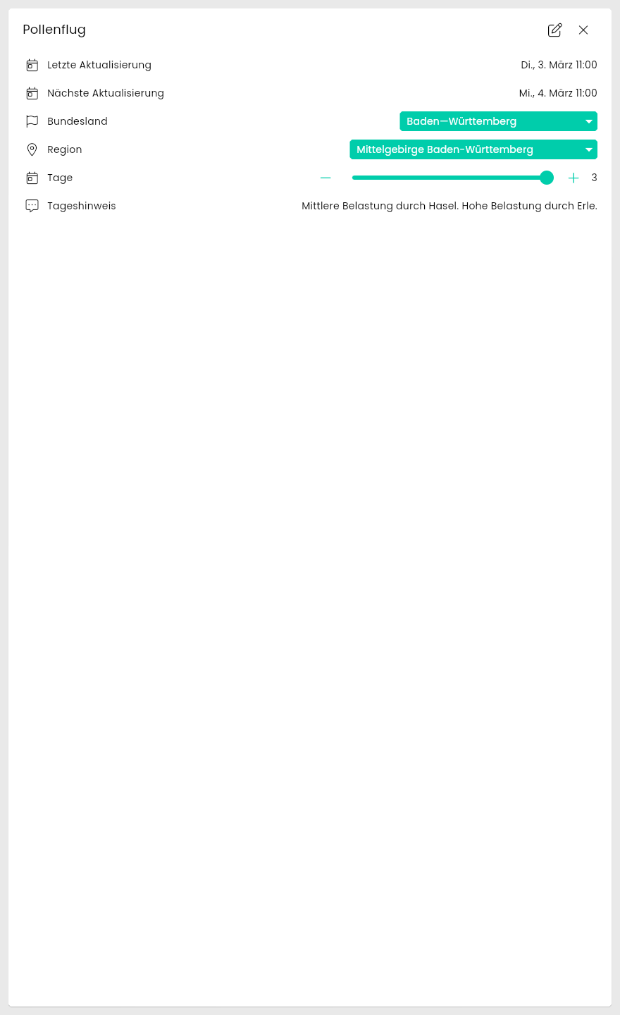

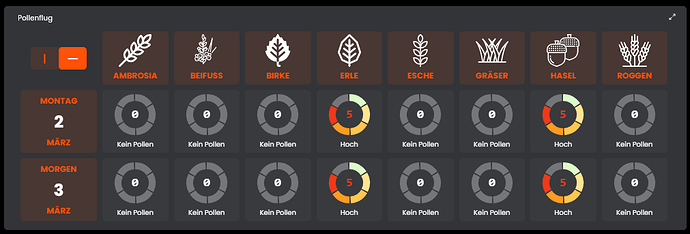

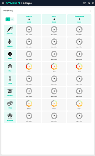

Ich habe jetzt mal etwas Feinschliff gemacht und da kam dann doch schon ordentlich Platzeinsparung bei rum …
Würde das reichen @kronos? Mist ich habe kein Webfront mehr zum vergleichen :smiley:
Das sieht doch schon besser aus. Schätze es wird reichen - vielen Dank dafür. Genaueres kann ich aber natürlich erst sagen wenn Du das Update online gestellt hast.

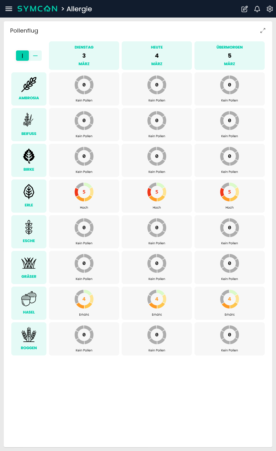

Leider bei mir auch keine Aktualisierung…
Spalten sind Beschriftet mit Dienstag, Heute und Übermorgen :sweat_smile:
Zudem würde ich mir wünschen, das sich das Modul zum Tageswechsel aktualisiert und nicht wie bei mir z.B. um 11 Uhr.
Schaue ich morgens um 9 Uhr auf die Visu stimmt das aktuelle Datum des Moduls nicht mit dem heutigen Datum überein.
Tja, da musst Du Dich an DWD wenden, sie geben die Daten um 11 Uhr heraus und ich packe nur noch ein Puffer von 15 min drauf, so daß jeden Tag 11:15 Uhr die neuen Daten kommen. Wenn man eine Ansicht mit 2 Tagen hat sind am Morgen die daten für heute noch sichtbar :wink:

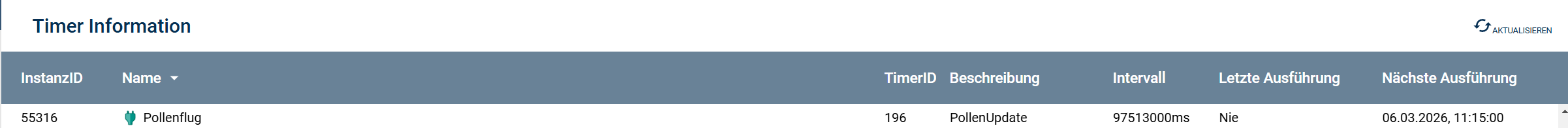

Hinsichtlich Update - wie sieht das bei Euch in den TimerInformationen aus, so?
Wenn nicht, dann bitte mal von Hand AKTUALISIEREN im Modul und dann schauen. Hatte das Phenomen aber heute auch ???

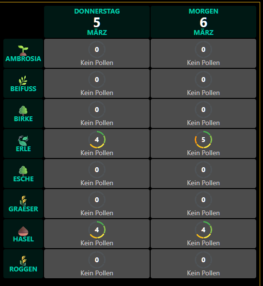

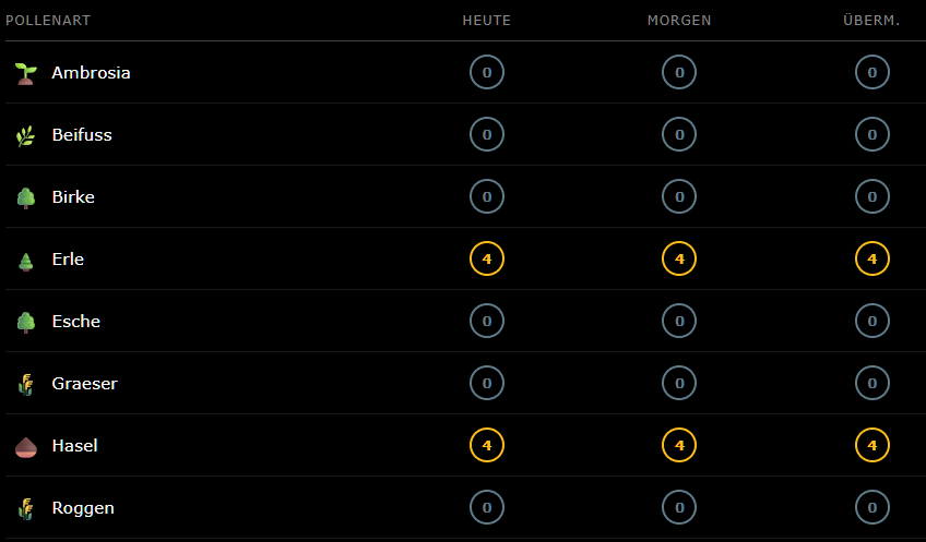

Noch nicht schön, aber auch nur 30 Minuten Gemini Diskussion.
Ich kann das leider weder lesen noch zum vergrössern anklicken, aber meine Vorschau steht noch auf Dienstag, Mittwoch und Donnerstag (heute).
Es sieht so aus:
Na das ist ja schon ein Schritt vorwärts.
Bei mir dasselbe verhalten.

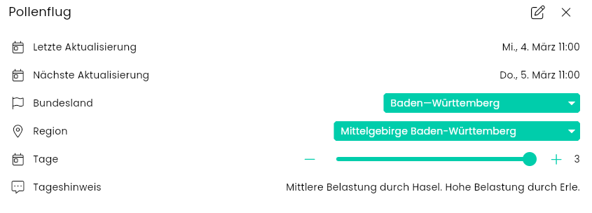

Beim klicken des Buttons aktualisieren in der Instanz Konfiguration erhalte ich dies:
TargetID is not inside the allowed security context in /mnt/data/symcon/modules/.store/de.wilkware.ips.modul.pollination/Pollination/module.php on line 405
Ist das bekannt?
Gruß,
Loerdy
Nein, aber ich habe schnell mal geschaut!
Du hast wahrscheinlich die Meldungen aktiviert und ich verwende VISU_PostNotificationEx zum senden der Nachricht.
Du hast aber anscheinend das Modul noch nicht in die verlinkte Visu eingehängt, oder?
Das TargetID Objekt muss innerhalb der angegeben Kachel Visualisierung verfügbar sein!
und TargetID ist die Modul-Instanz-ID!
Schau mal ob es das ist?
Lief heute das Update bei Euch?
Habt ihr mal die TimerInformation angeschaut?

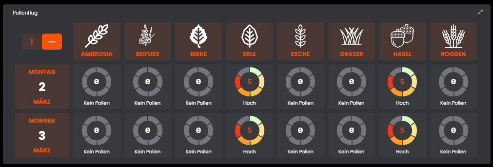

Wenn Interesse besteht, dann würde ich das am Wochenende mal in einen nutzbaren Scriptzustand bringen.
Wenn @pitti mir die SVGs gibt bzw. ich mir dir bei Github raussuchen darf, dann wäre die Darstellung fast identisch und als HTMLbox in IPSview nutzbar.
Scheint so als wäre es bei mir noch nie gelaufen…
Sehr schön - klar darfst Du :smiley: (liegen in der module.html)
