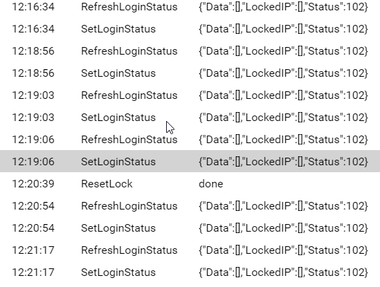

Debug schaut so aus
Scheinbar ist meine IP blockiert…
Auch die Funktion ‚Sperre zurücksetzen‘ im Konfigurationsformular bringt keine Abhilfe, wie man im Debug sieht…
Nein, blockierte IPs würden in den Klammern aufgelistet werden. Ist also nichts blockiert.

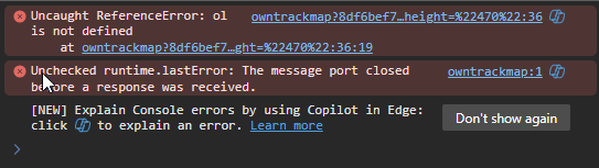

Wenn ich den Hook direkt aufrufe, um die nicht relevanten Meldung nicht zu erhalten:
Welches Betriebssystem nutzt du und welchen Browser in welcher Version?
Windows 11 mit Edge oder Chrome, egal
iOS App macht den Fehler auch
Auch wenn ich in meiner Test-Umgebung eine neuen Instanz mit Own TracksMap hinzufüge erhalte ich dasselbe schwarze Kartenbild
ich gehe mal auf eine neuere Version der Openlayer-Bibliothek. Damit sollte der Fehler weg sein. Update mache ich gleich mal fertig.
V1.15 - Fix: bessere Kompartibilität durch neue OpenLayer-Version
