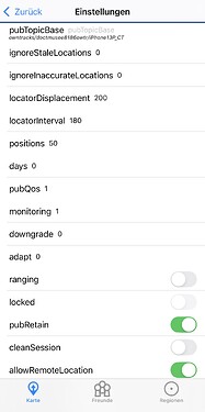

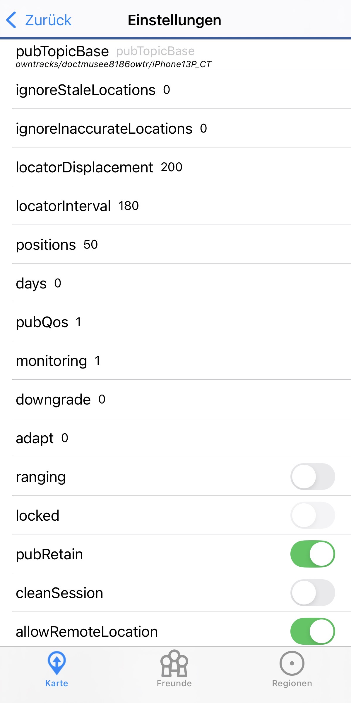

was hast du auf dem iPhone eingestellt, damit die Aktivitäten kommen? Bei mir sendet Owntracks keine Aktivitäten….
Jürgen
…nichts besonderes: Modus: wesentlich, +90follow-Region. Zur Sicherheit noch die Einstellungen beim Experten-Modus.
danke. Habe mein Problem gefunden. In den Datenschutzeinstellungen muss das Fitnessprotokoll aktiviert sein und danach Owntracks neu gestartet werden. Dann fragt Owntracks, ob die Fitnessdaten genutzt werden dürfen.
Jetzt klappt es.
