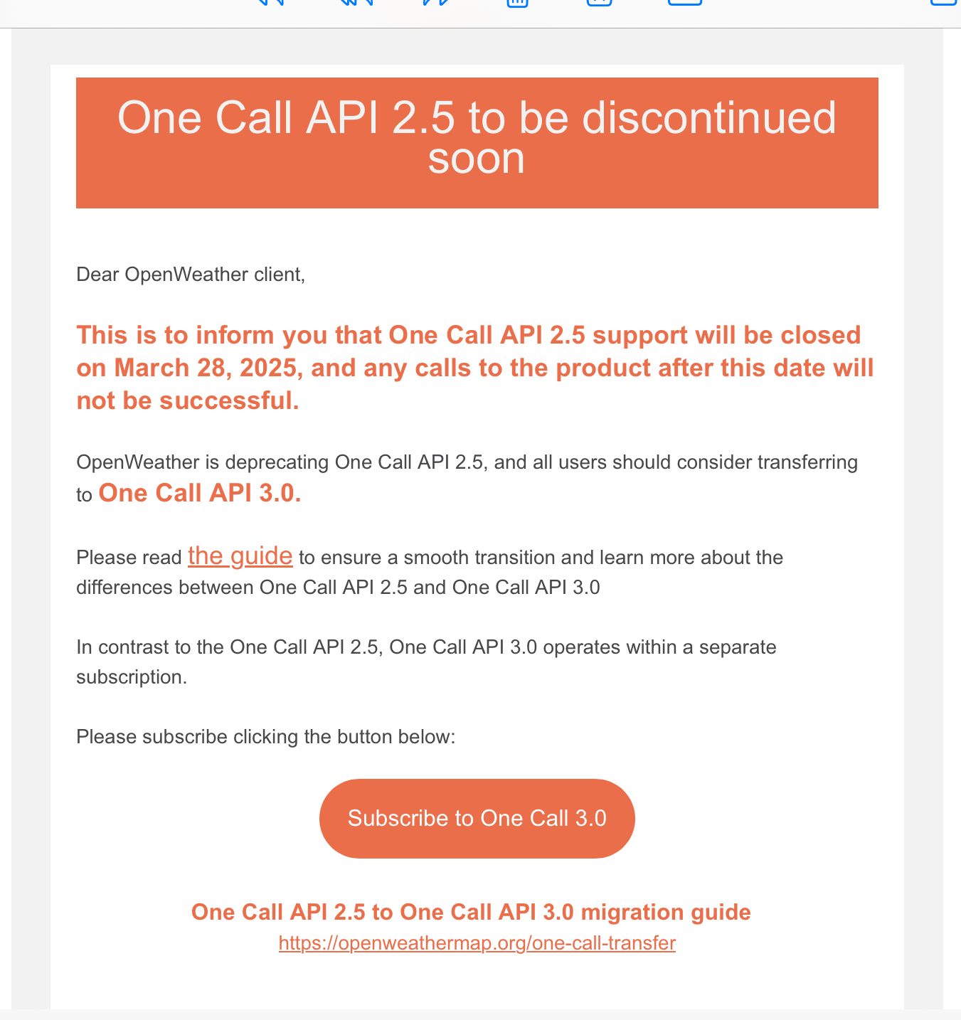

Habe heute eine Mail von Openwearüther bekommen, die 2.5 ist abgekündigt.
leider kein Link drin, verweist aber auf auch How to transfer from One Call API 2.5 to the One Call API 3.0 - OpenWeatherMap
Bedeutet, das, wer nich die API 2.5 benutzt muss nun umstellen (was bedeutet, das man eine Zahlungsart angeben muss, aufgrund der großzügigen Freimenge der Abrufe und der Möglichkeit, im Konto die Anzahl der Abrufe zu limitieren, fallen da aber keine Kosten an).

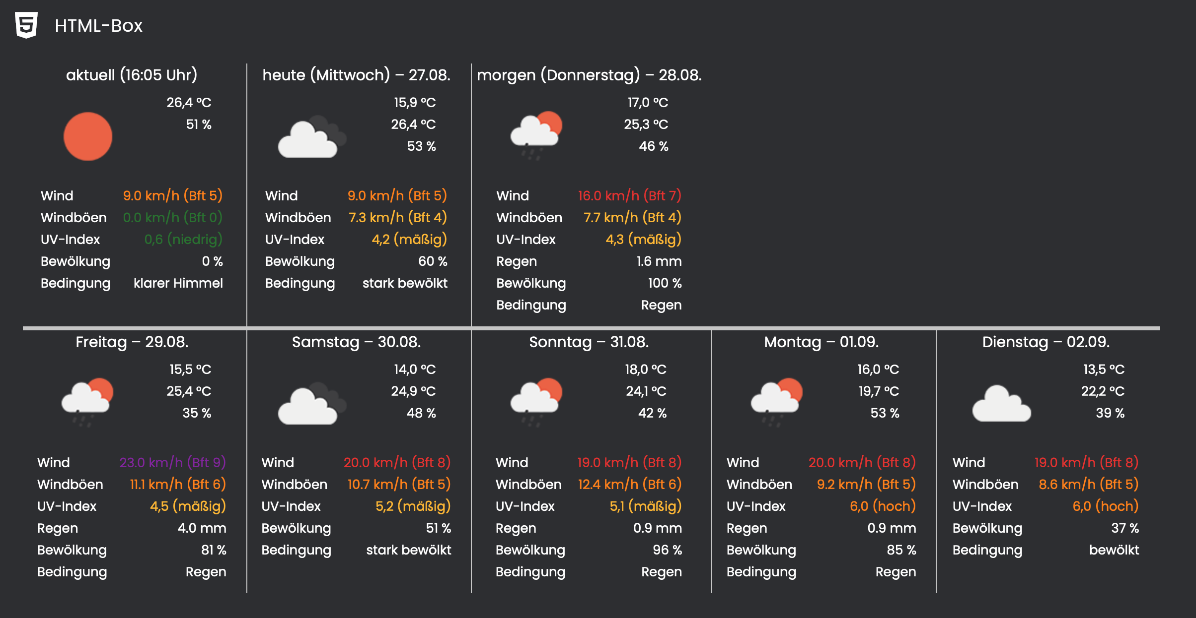

Habe mal das coole OpenWeatherMap-Modul von @demel42 als Grundlage genommen und ein Wetterradar gezimmert.
Es werden animierte Wetter-Icons von Basmilus verwendet ( GitHub - basmilius/weather-icons: Free to use animated weather icons. )
Die Karte kommt von Openstreetmap (https://www.openstreetmap.org/)
Die Anzeige des Standortes auf der Karte wir durch das CSS von Leaflet ermöglicht (https://leafletjs.com)
Die Übelagerung der Karte durch den Regenradar wird durch Rainviewer ermöglicht (https://www.rainviewer.com/)

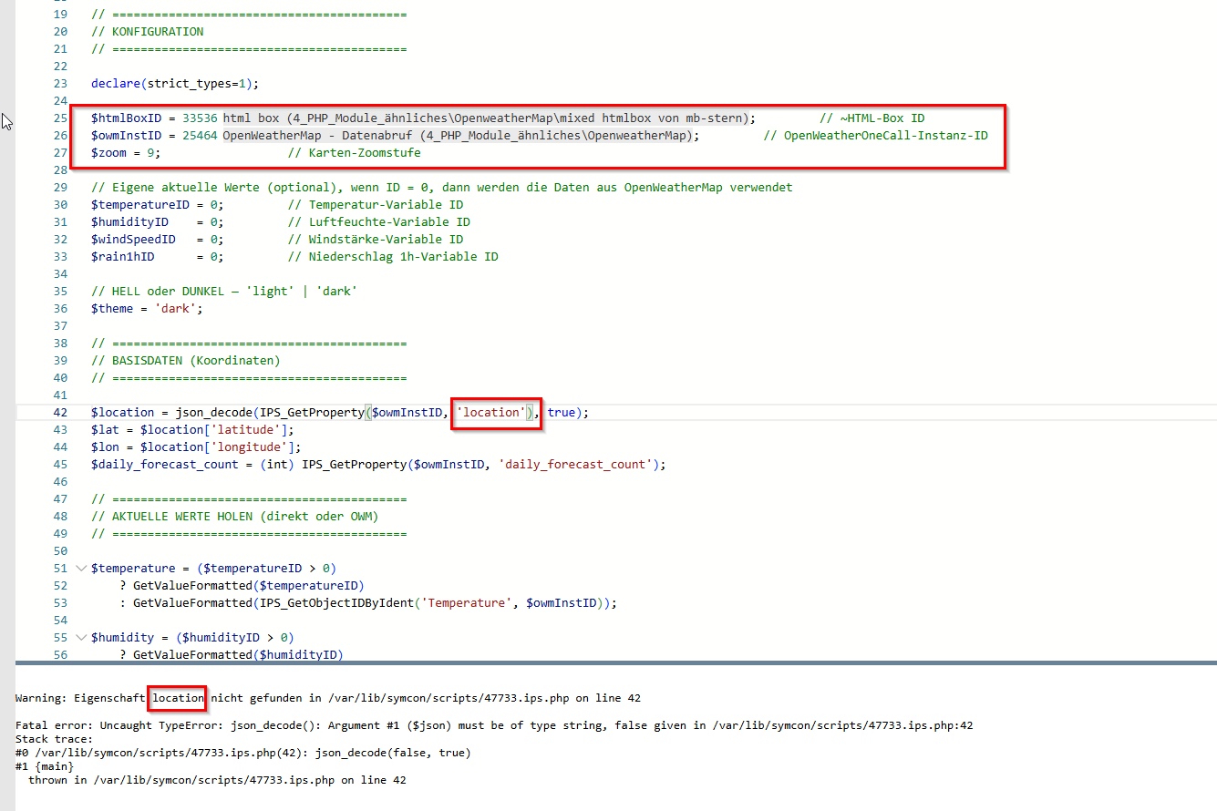

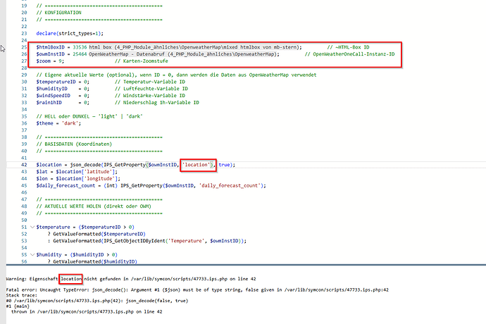

Hi, das sieht richtig toll aus, daher wollte ich das Script mal testen. Alle Grundvorraussetzungen sind schon lange vorhanden. Jedoch bekomme ich direkt einen Fehler:
Warning: Eigenschaft location nicht gefunden in /var/lib/symcon/scripts/47733.ips.php on line 42
Fatal error: Uncaught TypeError: json_decode(): Argument #1 ($json) must be of type string, false given in /var/lib/symcon/scripts/47733.ips.php:42
Stack trace:
#0 /var/lib/symcon/scripts/47733.ips.php(42): json_decode(false, true)
#1 {main}
  thrown in /var/lib/symcon/scripts/47733.ips.php on line 42

was mir spontan auffällt: in Zeile 42 steht das hier:
$location = json_decode(IPS_GetProperty($owmInstID, 'location'), true);
ist eventuell in deiner OpenWeather-Instanz kein Standort (ist ds Property “location”) eigetragen? Das Modul braucht das nicht aber @mb-stern scheint davon auszugehen, das das was drin steht.
Genau, das ist für den Marker des Wohnorts und die Kartenzentrierung…
Wenn da nichts drin steht, greift das Modul auf Location Control zurück. Daher hat @thezepter vermutlich nichts eingetragen …

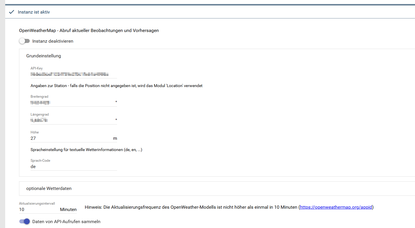

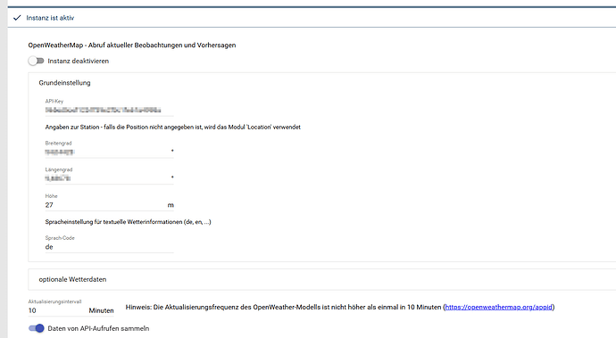

Ich nutze das openweathermap Modul schon lange und habe in den Grundeinstellungen den Längen, - Breitengrad und Höhe eingetragen. Somit sollte die “Location” gepflegt sein.
ok, das ist überraschend.
Noch eine Idee: aus irgendeinem Grund heisst das Property in dem (alten) OpenWeatherData-Modul “Location” (grosses L) und im OpenWeatherOnCall “location” (also kleines l).
Der Fehler sagt ja, das das Property “location” nicht gefunden wurde …
Ich sehe in dem Script, das u.a. die Variable owmInstID* angepasst werden muss. Da steht jetzt die ID deiner OpenWeatherOneCall-Instanz drin?

Danke für deine Ideen… ich habe Locations spaßenhalber mal groß geschrieben. Hat leider auch nichts geändert. Klein oder Großschreibung bringt den selben Fehler.
Ähhh oder benutze ich ein falsches Modul ? Ich nutze “OpenWeatherData” welches doch das neue ist soweit ich weiß. Das OneCall war doch das alte ? … jetzt bin ich meist verwirrt.
