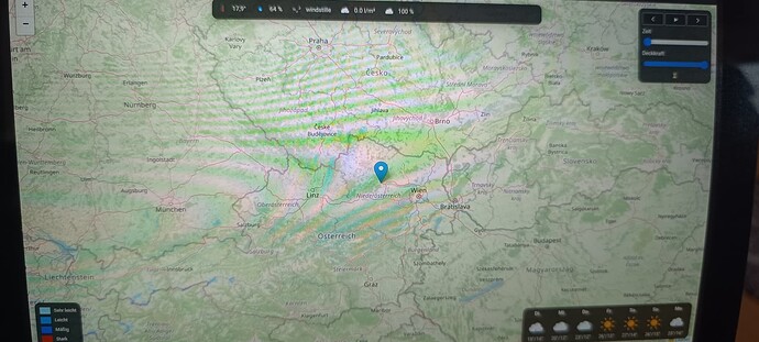

Für alle, die mein Wetterradar-Script für @demel42 OpenWeatherOneCall Modul verwenden, gibt es hier Version 1.1 mit responsivem Design, zB für die Handy-App
Fein! Hab mir die Location flexibel gemacht da im Wohnmobil eingesetzt. (GPS kommt vom RUTx50):
Frage zum Regenradar: aktuell zeigt es die Vergangenheit bis jetzt, sollte das nicht etwas in die Zukunft schauen? Ich muss mal graben, hatte das mal umgesetzt …
Gruß, Michael
Das wäre cool. Hab ich mich auch schon gefragt, da es ja eigentlich eine WetterVORHERSAGE sein soll :stuck_out_tongue:

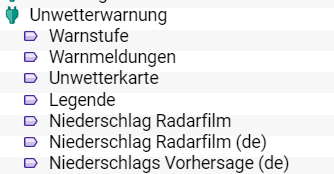

Bilder und Film gibt es zumindest für DE über das Modul von pitti
Unwetterwarnung im Store
Geht mit Rain Viewer: Leading Weather Radar App for Accurate Rain & Snow Forecasts| Rain Viewer leider nicht.
Ich such noch mal was/wie ich das gelöst hatte… melde mich dann, kann etwas dauern
ich hab das Script mal etwas für meine Belange vergewaltigt …man verzeihe mir, aber das html Zeugs ist nicht meine Sache… dafür gibt es etwas Forecast und die Standortdaten kommen aus dem Location Control da ich das im Wohnmobil nutze und die Ortsänderungen da rein schreibe … vielleicht kann ein Experte mehr draus machen:

const LAT={$lat}, LON={$lon};
const map = L.map('map').setView([LAT,LON], {$zoom});
L.tileLayer('https://{s}.tile.openstreetmap.org/{z}/{x}/{y}.png',{maxZoom:19}).addTo(map);
L.marker([LAT,LON]).addTo(map).bindPopup("Standort");
let frames=[], currentFrame=0, radarLayer=null, playInterval=null;
const frameSlider=document.getElementById('frameSlider');
const opacitySlider=document.getElementById('opacityRange');
const timeDisplay=document.getElementById('frameTime');
function loadFrame(i){
  if(!frames.length) return;
  const ts=frames[i].time;
  const url="https://tilecache.rainviewer.com"+frames[i].path+"/256/{z}/{x}/{y}/2/1_1.png";
  if(radarLayer) map.removeLayer(radarLayer);
  radarLayer=L.tileLayer(url,{opacity:parseFloat(opacitySlider.value),zIndex:500}).addTo(map);
  timeDisplay.textContent=new Date(ts*1000).toLocaleTimeString();
  frameSlider.value=i;
  currentFrame=i;
function nextFrame(){ currentFrame=(currentFrame+1)%frames.length; loadFrame(currentFrame); }
opacitySlider.addEventListener('input',()=>{ if(radarLayer) radarLayer.setOpacity(parseFloat(opacitySlider.value)); });
frameSlider.addEventListener('input',e=>{ currentFrame=parseInt(e.target.value,10); loadFrame(currentFrame); });
fetch("https://api.rainviewer.com/public/weather-maps.json")
  .then(r=>r.json())
  .then(data=>{ frames=(data.radar.past||[]).concat(data.radar.nowcast||[]); if(!frames.length) return; frameSlider.max=frames.length-1; currentFrame=frames.length-1; loadFrame(currentFrame); })
  .catch(console.error);

Ich habe eben die Anzeige in einer andere Visualisierung eingebaut. Die Visu wrid auf einem Tablett im Querformat dargestellt. Im Browser am Laptop werden die Wolken dargestellt. Am Tablett in der App nicht. Ich kann auch keine Zeit wechseln und unter dem Balken der Deckkraft wird mir eine kleine Sanduhr angezeigt.
Am Handy funktioniert die Anzeige korrekt.
Hast du eine Idee @mb-stern ?
Wenn das nur das Tablett ist, dann liegt es am Browser des Tablets….
Ähhm, wie bekomme ich das Radarbild? Habe nichts gefunden unter der Instanz..
lg
Du must eine Stringvariable anlegen und diese als HTML Content definieren. Die ID von der Variable kommt in das Skript und jenes befüllt dann diese Variable die du auf Visu verlinkst.
