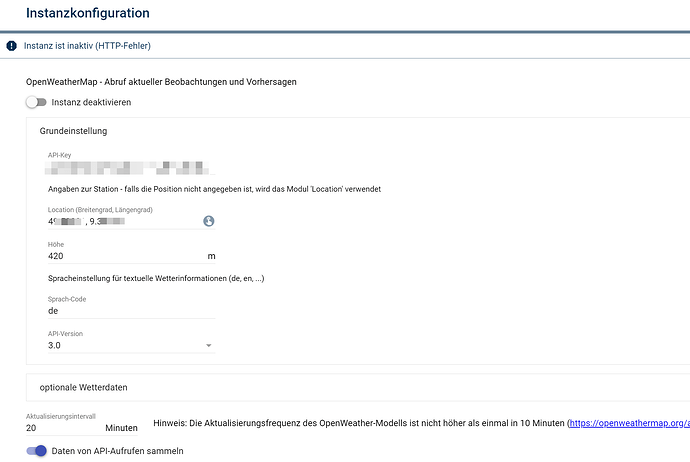

Jetzt bekomme ich einen HTTP-Fehler???
Die Instanz Datenabruf holt die Daten ja erfolgreich ab, d.h. der API funktioniert. Weshalb bekomme ich hier den HTTP-Fehler
Habe gerade gesehen, dass Openweather unterscheidet bei den API’s, ich benötige die Subscription für den OneCall Abruf. Hatte aber nur den normalen API beantragt ohne Zahlungsmittelangabe.
API wurde freigeschalten, jetzt funktioniert alles :+1:

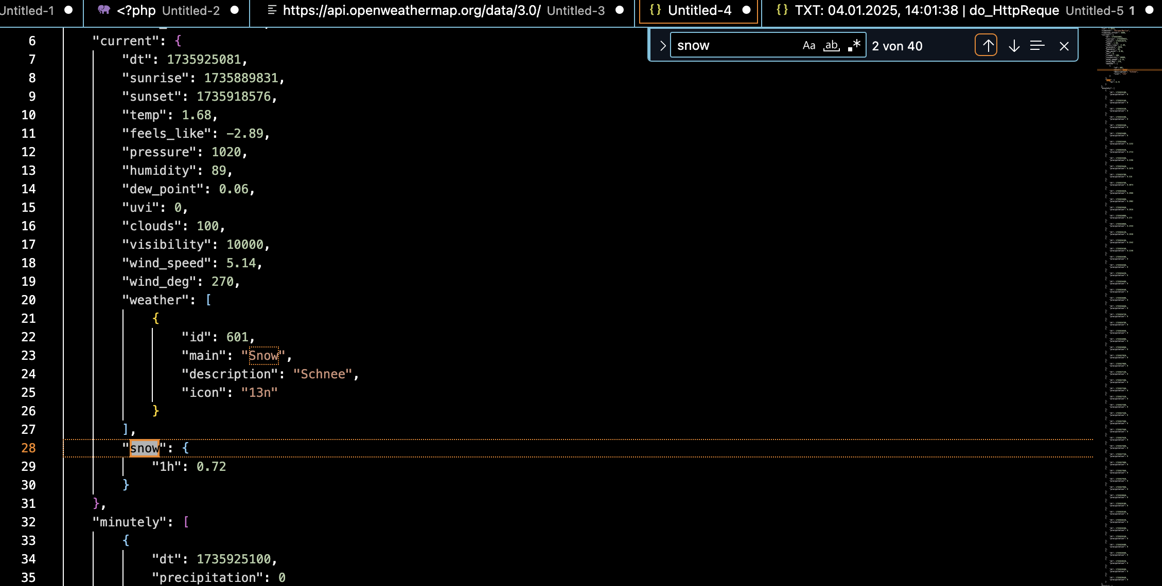

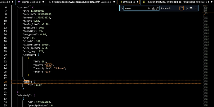

anbei der Debug.
dump OWM oneCall.txt (567,2 KB)
Das ist aus meinem Abruf von gestern 18:24:41.
„https://api.openweathermap.org/data/3.0/onecall?lat=51.412&lon=6.90444&lang=de&&units=metric&&appid=xxx“
Abruf 04.01.25.json.txt (46,8 KB)

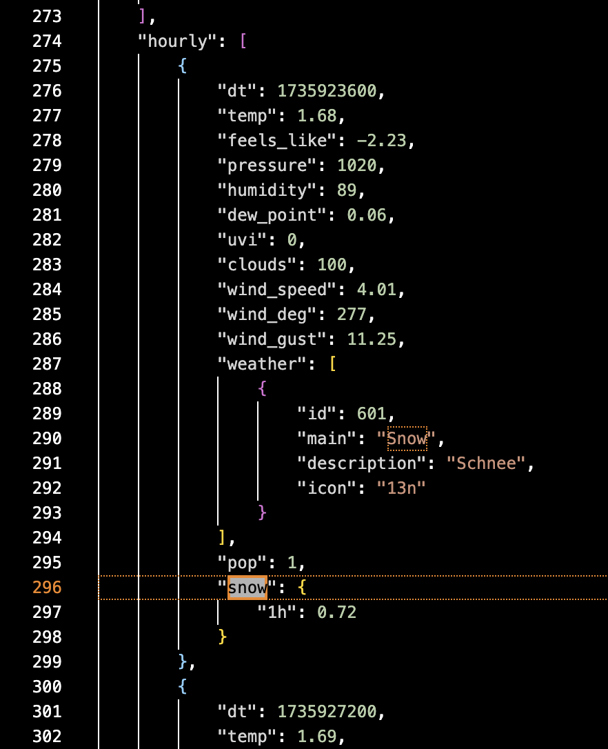

Denke das erste Wert werden müsste?
Und das dann die stündlichen Werte?
Hmm … da hatte ich wohl nicht richtig kontrolliert.

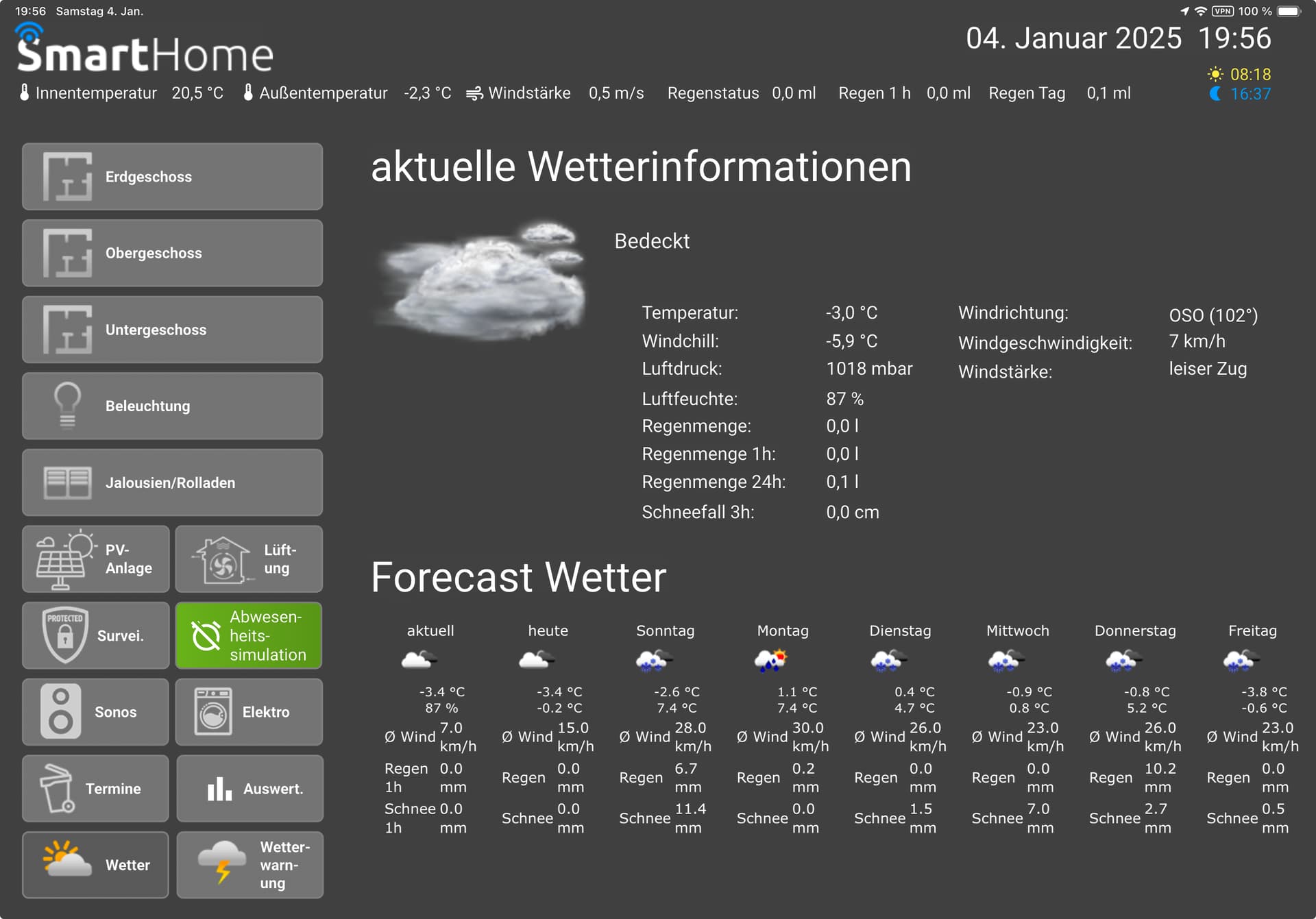

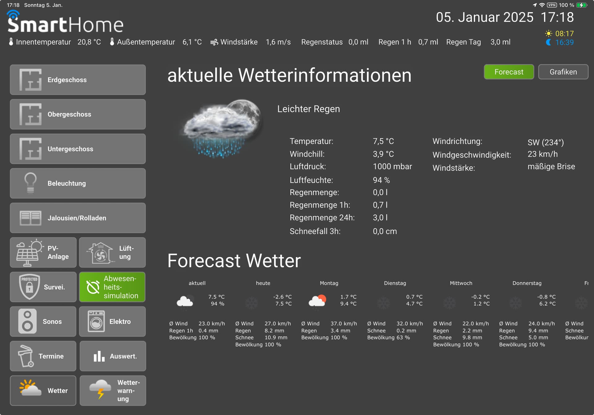

Was ich nicht hinbekomme ist, dass die Spalten der einzelnen Tage breiter werden und die Einheiten hinter den Begriffen wie Regen 1h steht.
Versuch mal in dem Script mit width: ???px (Spaltenbreite) und andererseits font-size: ??px (Schriftgröße) zu spielen.
Habe ich schon, kam nichts berauschendes raus :roll_eyes:
bei den vielen Werten ist das ja auch nicht einfach. :laughing:
Die Werte werden jetzt geschrieben. Danke.

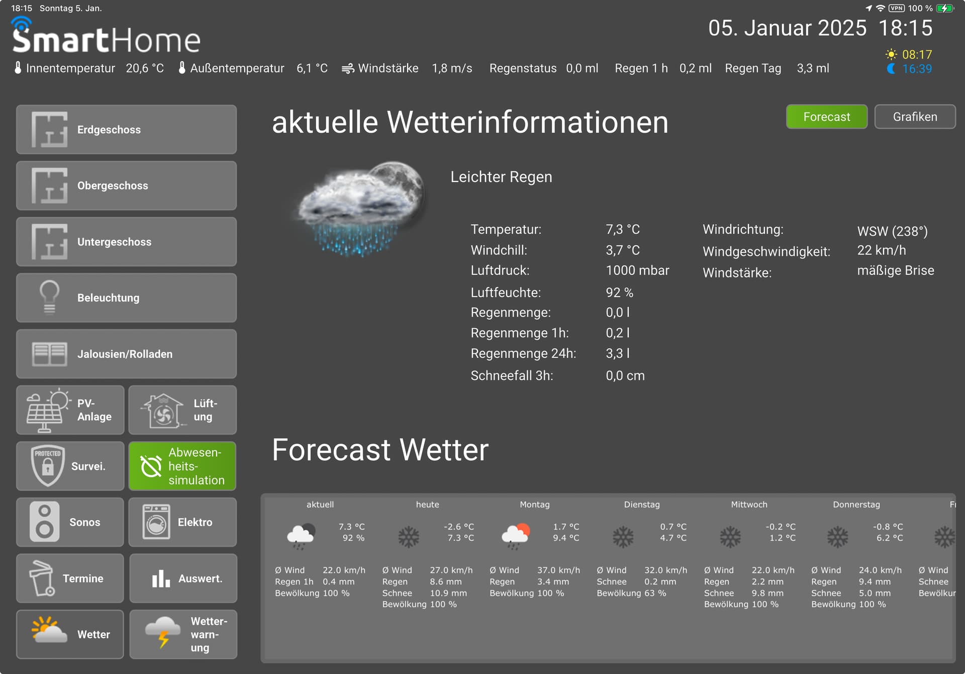

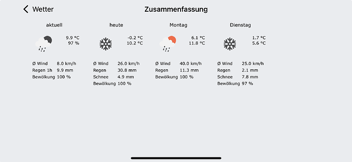

Neben der Formatierungsanpassung werden nun auch die aktuellen, neuen Icons vom OpenWeather verwendet.
@gossi : ich habe auch eingebaut, das Schnee ausgegeben wird und zwar nach folgender Logik
  • ist rain > 0 und snow > 0: dann beide
  • ist rain == 0 und snow > 0: dann snow
  • ist rain > 0 und snow == 0: dann rain
  • ist rain == 0 und snow == 0: dann auch rain mit dem Wert 0 (dann weis man, es gibt keine Niederschlag)
Es kann ja - gerade wenn man einen ganzen Tag betrachtet, sowohl Regen als auch Schnee fallen

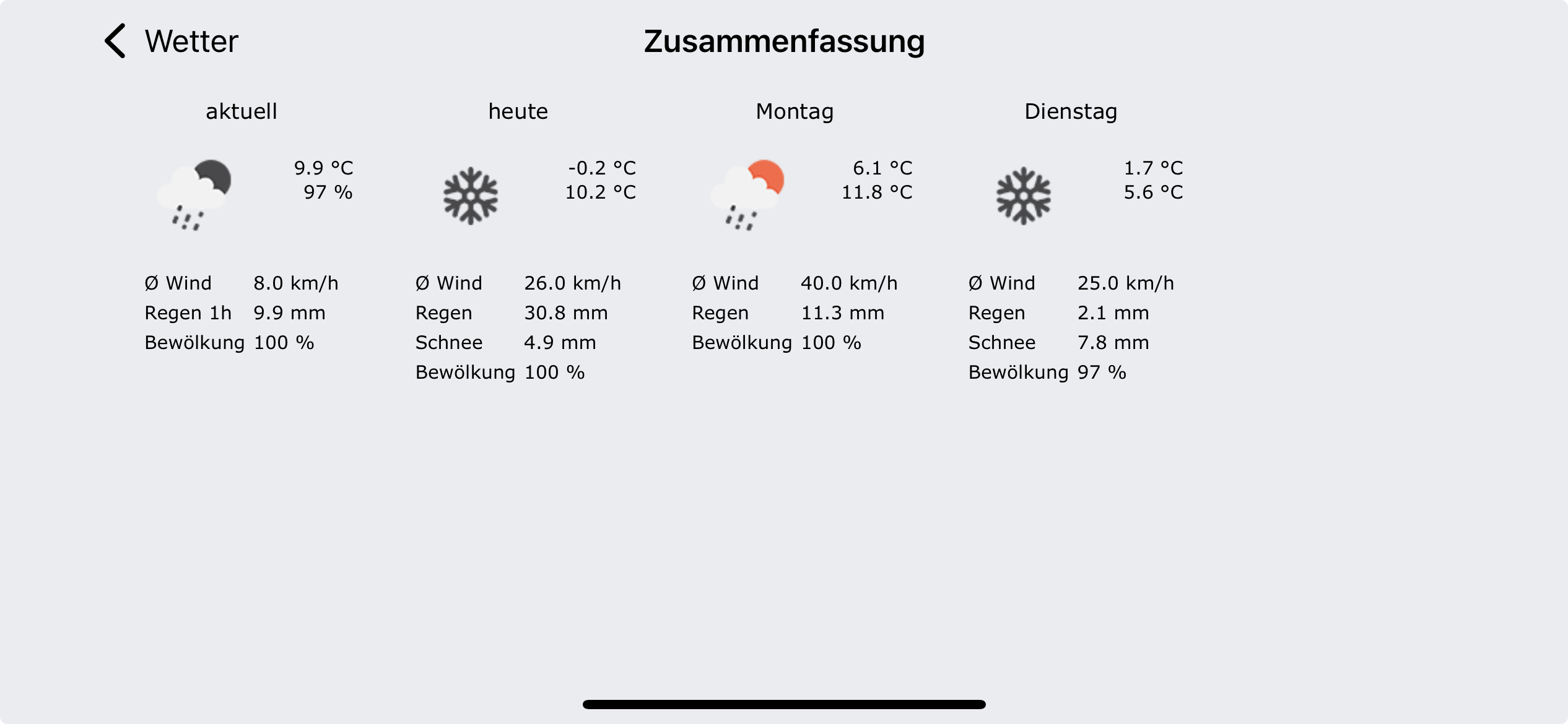

So sieht bei mir jetzt aus
Hey demel42,
sieht super aus, wenn du nicht warm wirst mit HTML, dann bin ich schockgefrostet :wink:
Gibt es noch eine Möglichkeit das Schnee/Frost Logo weiß und den Regen blau zu bekommen, auf meinem Hintergrund sieht man dieses nicht
Ansonsten sieht es von dem Layout her so aus wie ich es mir gewünscht hatte. :slight_smile:
Die Icons sind die Originale von OpenWeather, da kann man nix dran machen (also ich nicht), vielleicht hat jemand anders eine Idee, wie man den Hintergrund dieser Icons ändern kann.
wundert mich vorhin war der Regen noch blau
Der Link war ein anderer:
http://openweathermap.org/img/w/
du nutzt nun die
http://openweathermap.org/img/wn/
da sind auch die Icon Größen unterschiedlich.
ja, ich hatte ja geschrieben, das sind die neuen offizielle Icons.
kannst natürlich die alten Icons verwenden, wobei die nicht mehr offiziell unterstützt werden (was aber nicht bedeutet wird, das sie zukünftig nicht funktionieren).
