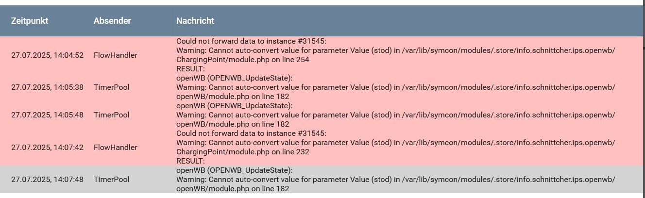

Seit einiger Zeit wird mir das Fehlerlog täglich mit hunderten dieser Einträge gefüllt.
Gefühlt würde ich sagen, das kommt seit dem ich eine zweite WB (Keba P30x) mit der OpenWB verheiratet habe.

@KaiS,
im Debug hatte ich nichts besonderes gefunden aber nach dem Update von der 7.2 auf die 8.0 sind nun deutlich weniger Meldungen vorhanden.
Danke u. viele Grüße,
Doc

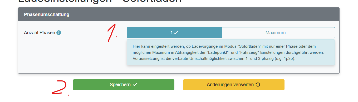

ist nicht direkt zum Modul aber vielleicht könnt Ihr kurz helfen:
Ich möchte das Topic:
openWB/set/general/chargemode_config/instant_charging/phases_to_use
Über IPS setzen, also ob im Sofortmodus 1 oder 3 Phasen genutzt werden sollten. Das Topic hab ich mir über Chrome ausgelesen (Entwicklermodus aktiviert und in der OpenWB Oberfläche diesen Wert gesetzt). Über den MQTT Client Konfigurator hab ich mir diese Variable dann angelegt. Was ich merkwürdig finde, ist dass ich es schon nicht schaffe über “Befehle testen” den Wert in OpenWB zu setzen. Es wird zwar was gesendet aber ich sehe keine Veränderungen in der OpenWb Browseroberfläche. Ich Vermute, dass es was mit dem speichern zu tun hat, denn in der Oberfläche setze ich den Wert und muss diesen dann speichern.
Wie bekomm ich das ganze nun gelöst?
Das Topic schaut richtig aus. So verwende ich das auch. Ein separates “Speichern” benötigt man nicht.

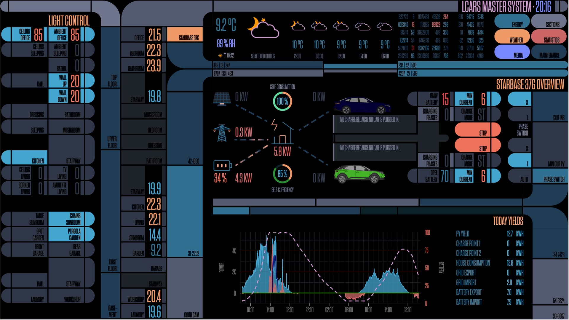

Was heißt individuelles UI? Wie sieht das aus?
Ich habe mit Vue.js eine komplett eigene UI augebaut im LCARS-Stil (Star Trek):
Coole Sache! Coole Sache schreib ich ein 2. mal da es noch immer die sinnlose 20 Zeichen Begrenzung gibt. Aber es ist so cool, dass ich es gerne 2. schreibe. Ende
