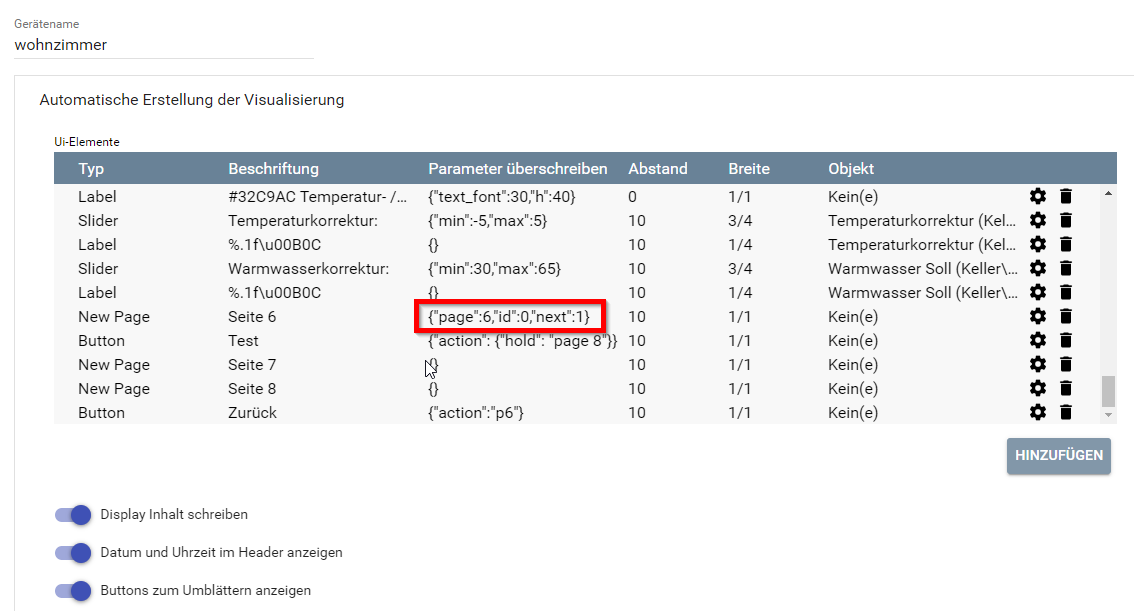

Das funktioniert, aber zurück auf die ursprüngliche Seite ist dann je nach Seitenzahl mit durchblättern verbunden.
Gibt es allenfalls noch einen Befehl, dass wieder zurück auf die Ursprungsseite gelangt werden kann?
Versuche es mal mit der Action page back :blush:
Was ist für’n blöder Link? Geheimdienst :wink: ?
Das funktioniert leider nicht, damit komme ich zur Startseite zurück.
Jedoch zB. mit {„action“:„p6“} komme ich auf die entsprechende Seite zurück.
Soweit so gut, jedoch möchte ich diese Seite nicht sehen beim durchblättern
{„hidden“:true} funktioniert scheinbar bei einem Element, jedoch nicht bei einer Seite.
Gibt es eine Möglichkeit, die Seite beim durchblättern auszuschliessen?
Du kannst angeben was weiter und was zurück ist:
https://www.openhasp.com/0.7.0/0.7.0/examples/pagination/
Hiermit springst du von 5 wider auf die 1
{"page":5,"id":0,"next":1}
Kann ich das überhaupt auf die UI-Elemente anwenden?
Zum Testen habe ich auf Seite 6 einen Button, der mich bei langem Drücken auf Seite 8 bringt.
Seite 7 und 8 möchte ich beim durchblättern aber nicht sehen.
Ausserdem scheint die UI-Navigation bei Page 2 zu starten…
Nein das muss als separate Zeile in den Code.
Das Element „Neue Seite“ sorgt nur für einen Umbruch und würde auch die Parameter nicht weiter geben.
Kannst das als aber als über ein Script machen, welches du dann bei „Displayinhalt schreiben Skript“ auswählst.
OHASP_AddObject(12345,'{"page":5,"id":0,"next":1}');
