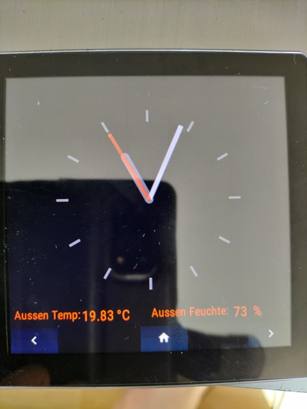

Beispiel für eine analoge Uhr:
// Analog Clock
{„page“:1,„id“:0,„bg_color“:„#000000“,„bg_grad_color“:„#222222“,„text_color“:„#000000“,„radius“:0,„border_side“:0}
{„page“:1,„comment“:" ---- hours scale ----„}
{„page“:1,„id“:84,„obj“:„linemeter“,„x“:70,„y“:45,„w“:340,„h“:340,„min“:1,„max“:12,„val“:0,„line_count“:13,„angle“:360,„bg_opa“:0,„hidden“:0,„scale_width“:20,„hidden“:0,„border_width“:0,„scale_end_color60“:“#666666"}
{„page“:1,„comment“:" ---- minutes scale ----„}
{„page“:1,„id“:85,„obj“:„linemeter“,„x“:70,„y“:45,„w“:360,„h“:360,„min“:1,„max“:60,„val“:0,„line_count“:61,„angle“:360,„bg_opa“:0,„rotation“:0,„scale_width“:6,„hidden“:0,„border_width“:0,„scale_end_color60“:“#666666"}
{„page“:1,„comment“:" ---- Numbers ----„}
{„page“:1,„id“:86,„obj“:„gauge“,„x“:100,„y“:75,„w“:280,„h“:280,„min“:1,„max“:12,„val“:1,„critical_value“:30,„label_count“:12,„line_count“:0,„border_width“:0,„bg_opa“:0,„line_width10“:0,„line_rounded10“:1,„pad_inner“:1,„text_font“:32,„angle“:330,„rotation“:195,„hidden“:0,„line_width60“:0,„bg_opa10“:255,„text_color“:“#888888",„bg_color10“:„#444444“}
{„page“:1,„comment“:" ---- Hours ----„}
{„page“:1,„id“:81,„obj“:„gauge“,„x“:135,„y“:110,„w“:210,„h“:210,„min“:0,„max“:720,„val“:11,„label_count“:0,„line_count“:0,„border_width“:0,„bg_opa“:0,„line_width10“:14,„line_rounded10“:1,„text_font“:30,„angle“:360,„rotation“:180,„hidden“:0,„line_width60“:0,„line_color10“:“#666666",„bg_opa10“:0,„line_opa10“:255}
{„page“:1,„comment“:" ---- Minutes ----„}
{„page“:1,„id“:82,„obj“:„gauge“,„x“:85,„y“:60,„w“:310,„h“:310,„min“:0,„max“:60,„val“:10,„label_count“:0,„line_count“:0,„border_width“:0,„bg_opa“:0,„line_width10“:8,„line_roaunded10“:1,„pad_inner10“:0,„text_font“:30,„angle“:360,„rotation“:180,„hidden“:0,„line_width60“:0,„line_color10“:“#999999",„bg_opa10“:0,„line_opa10“:255}
{„page“:1,„comment“:" ---- Seconds ----„}
{„page“:1,„id“:83,„obj“:„gauge“,„x“:85,„y“:60,„w“:310,„h“:310,„min“:0,„max“:60,„val“:45,„label_count“:0,„line_count“:0,„border_width“:0,„bg_opa“:0,„line_width10“:6,„line_rounded10“:1,„pad_inner10“:10,„text_font“:30,„angle“:360,„rotation“:180,„hidden“:0,„line_width60“:0,„line_color10“:“#FF0000",„bg_opa10“:0,„line_opa10“:128}

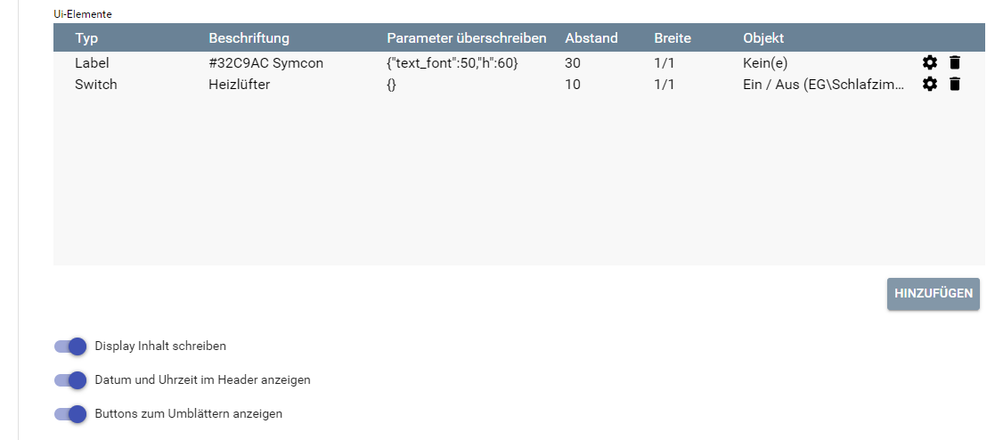

Ok, ich habe mal einen Switch hinzugefügt:
dann „Displayinhalt neu schreiben“, dabei erhalte ich Meldungen
MSGR: Command ‚‘ not found
und das Display zeigt nur den Hostnamen an
Ich komme leider nicht weiter, muss ich als Laie davon ausgehen, dass das Thema für mich nicht geeignet ist? Trotzdem vielleicht noch kurz was ich gemacht habe:

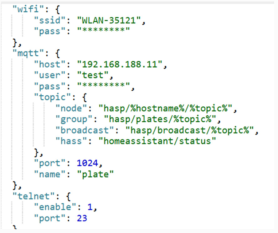

  • openHASP auf dem Display installiert
  • ich versuche es mit dem MQTT-Server, welchen ich auch für meine anderen ESP-Projekte verwende
  • diesen MQTT-Server in den MQTT-Settings des Displays eintragen
  • als weiteren Versuch habe ich in der config.json noch folgendes topic hinzugefügt:
  • das openHASP Modul installiert
  • eine openHASP Instanz angelegt, den Gerätenamen eingetragen und «Display Inhalt schreiben» aktiviert
Es gibt es ja unter «Automatischer Erstellung der Visualisiereung» schon einen Eintrag «Label», sollte der nun nicht automatisch ans Display gesendet und angezeigt werden? Im Moment wird mir nur der hostname angezeigt.

In der Instanz hast du den Displaynamen auch als „plate“ angegeben?
Port für MQTT ist 1024 ?
Default ist 1883.
Kommt drauf an was du in Symcon als MQTT Server hinterlegt hast
Genau, der Gerätename ist „plate“ und ja, die MQTT-Server Instanz hört auf das Port 1024

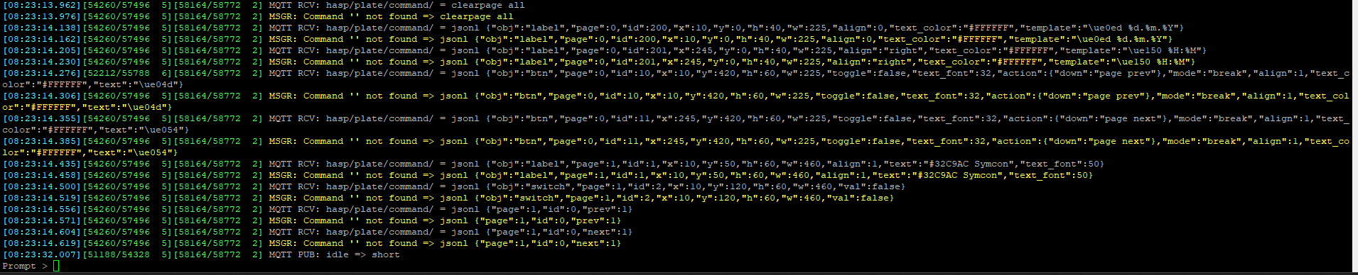

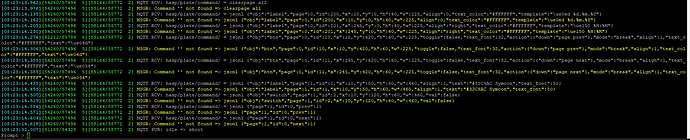

Der serial-Monitor zeigt das, wenn ich in der openHASP-Instanz den Buton „Displayinhalt neu schreiben“ klicke:
[03:08:27.081][54260/57292 5][58652/58780 1] MSGR: Command ‚‘ not found =>
[03:08:29.047][54260/57292 5][58652/58780 1] MQTT RCV: hasp/plate/command/ = clearpage all
[03:08:29.061][54260/57292 5][58652/58780 1] MSGR: Command ‚‘ not found => clearpage all
[03:08:29.117][54260/57092 4][58652/58780 1] MQTT RCV: hasp/plate/command/ = jsonl {„obj“:„label“,„page“:0,„id“:200,„x“:10,„y“:0,„h“:40,„w“:225,„align“:0,„text_color“:„#FFFFFF“,„template“:„\ue0ed %d.%m.%Y“}
[03:08:29.141][54260/57292 5][58652/58780 1] MSGR: Command ‚‘ not found => jsonl {„obj“:„label“,„page“:0,„id“:200,„x“:10,„y“:0,„h“:40,„w“:225,„align“:0,„text_color“:„#FFFFFF“,„template“:„\ue0ed %d.%m.%Y“}
[03:08:29.187][54260/57292 5][58652/58780 1] MQTT RCV: hasp/plate/command/ = jsonl {„obj“:„label“,„page“:0,„id“:201,„x“:245,„y“:0,„h“:40,„w“:225,„align“:„right“,„text_color“:„#FFFFFF“,„template“:„\ue150 %H:%M“}
[03:08:29.211][54260/57292 5][58652/58780 1] MSGR: Command ‚‘ not found => jsonl {„obj“:„label“,„page“:0,„id“:201,„x“:245,„y“:0,„h“:40,„w“:225,„align“:„right“,„text_color“:„#FFFFFF“,„template“:„\ue150 %H:%M“}
[03:08:29.261][54260/57292 5][58652/58780 1] MQTT RCV: hasp/plate/command/ = jsonl {„obj“:„btn“,„page“:0,„id“:10,„x“:10,„y“:420,„h“:60,„w“:225,„toggle“:false,„text_font“:32,„action“:{„down“:„page prev“},„mode“:„break“,„align“:1,„text_color“:„#FFFFFF“,„text“:„\ue04d“}
[03:08:29.290][54260/57292 5][58652/58780 1] MSGR: Command ‚‘ not found => jsonl {„obj“:„btn“,„page“:0,„id“:10,„x“:10,„y“:420,„h“:60,„w“:225,„toggle“:false,„text_font“:32,„action“:{„down“:„page prev“},„mode“:„break“,„align“:1,„text_color“:„#FFFFFF“,„text“:„\ue04d“}
[03:08:29.338][54260/57292 5][58652/58780 1] MQTT RCV: hasp/plate/command/ = jsonl {„obj“:„btn“,„page“:0,„id“:11,„x“:245,„y“:420,„h“:60,„w“:225,„toggle“:false,„text_font“:32,„action“:{„down“:„page next“},„mode“:„break“,„align“:1,„text_color“:„#FFFFFF“,„text“:„\ue054“}
[03:08:29.367][54260/57292 5][58652/58780 1] MSGR: Command ‚‘ not found => jsonl {„obj“:„btn“,„page“:0,„id“:11,„x“:245,„y“:420,„h“:60,„w“:225,„toggle“:false,„text_font“:32,„action“:{„down“:„page next“},„mode“:„break“,„align“:1,„text_color“:„#FFFFFF“,„text“:„\ue054“}
[03:08:29.418][54260/57292 5][58652/58780 1] MQTT RCV: hasp/plate/command/ = jsonl {„obj“:„label“,„page“:1,„id“:1,„x“:10,„y“:50,„h“:60,„w“:460,„align“:1,„text“:„#32C9AC Symcon“,„text_font“:50}
[03:08:29.440][54260/57292 5][58652/58780 1] MSGR: Command ‚‘ not found => jsonl {„obj“:„label“,„page“:1,„id“:1,„x“:10,„y“:50,„h“:60,„w“:460,„align“:1,„text“:„#32C9AC Symcon“,„text_font“:50}
[03:08:29.480][54260/57292 5][58652/58780 1] MQTT RCV: hasp/plate/command/ = jsonl {„page“:1,„id“:0,„prev“:1}
[03:08:29.496][54260/57292 5][58652/58780 1] MSGR: Command ‚‘ not found => jsonl {„page“:1,„id“:0,„prev“:1}
[03:08:29.534][54260/57292 5][58652/58780 1] MQTT RCV: hasp/plate/command/ = jsonl {„page“:1,„id“:0,„next“:1}
[03:08:29.550][54260/57292 5][58652/58780 1] MSGR: Command ‚‘ not found => jsonl {„page“:1,„id“:0,„next“:1}

wenn das Topic auch genau so im Display in der MQTT Konfiguration hinterlegt ist
grafik
also der Hostname auch wirklich „plate“ ist
grafik
dann sollte es genau so funktionieren und die Inhalte der {…} auf dem Display anzeigen.
