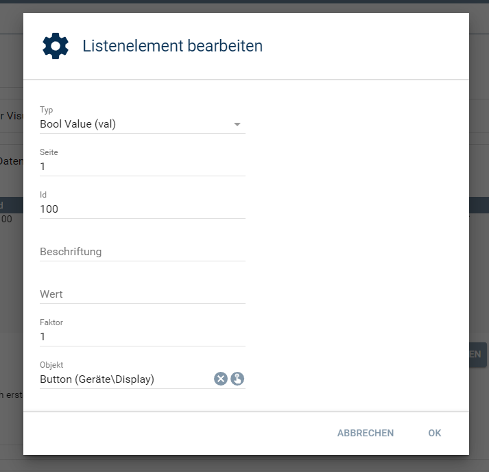

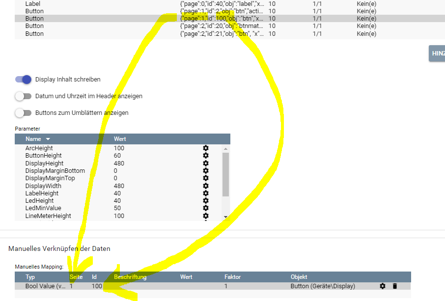

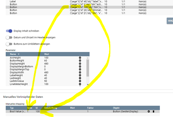

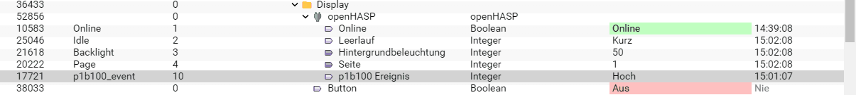

Moin in die Runde,
ich könnte noch mal ne Anregung gebrauchen? Was mache ich hier falsch das sich die verknüpfte Variable nicht aktualisiert.
Die Events kommen alle an, doch die Variable ändert sich nicht.
display
Seiten ID und Button ID stimmen doch auch.
Danke,
Welches Objekt hast du denn in der jsonl Datei verlinkt?
Kann sein dass das Modul an der Stelle auch noch nicht 100% funktioniert. Ich denke mal am
Wochenende komme ich dazu mal etwas weiter zu arbeiten.
was meinst Du den mit „verlinkt“ …
Na die Seite: 1 und Objekt: 100.
Habe das natürlich auch mit einem neuen Button P1 B8 ausprobiert und auf eine neue Variable gelegt. Hat leider auch nicht geklappt …
Ok - dann werde ich mal abwarten, falls du hier mal drauf schauen möchtest, melde dich gerne …
Danke,
Thomas
Achso
Entweder über die UI-Elemente oder über das manuelle Mapping :wink:
Und bei den UI-Elementen darf man keine Page und ID angeben :warning:

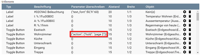

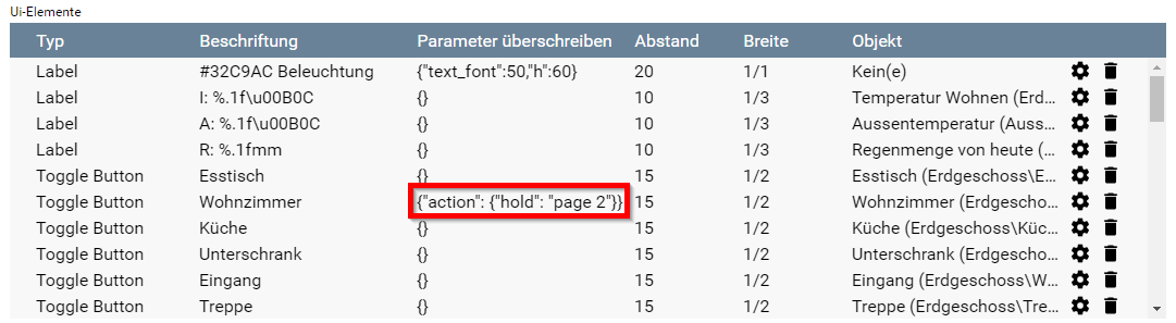

@firebuster könntest du dir vorstellen, für UI-Elemente die Möglichkeit zu integrieren, durch longpress eines Elementes in ein Untermenu zu gelangen?
Ein Szenarium wäre, über den Toggle Button, welcher das Licht ein und ausschaltet, in das Untermenu zu gelangen, wo zum Beispiel gedimmt oder irgendwelche Farbanpassungen vorgenommen werden können.
Du kannst dafür eine Seite anlegen die deine gewünschten Optionen zeigt und dann bei dem Butten eine Action dafür geben.
{"action": {"hold": "page 10"}}
Das funktioniert leider nicht, es findet keine Weiterleitung statt.
Ich habs mal getestet mit Page 2.
Da ich drei Seiten habe müsste ja Page 2 existieren oder?
Ich habe aber nur UI-Elemente, da ist die Page nicht ersichtlich, aber ich denke das startet wohl mit 0 oder 1.
