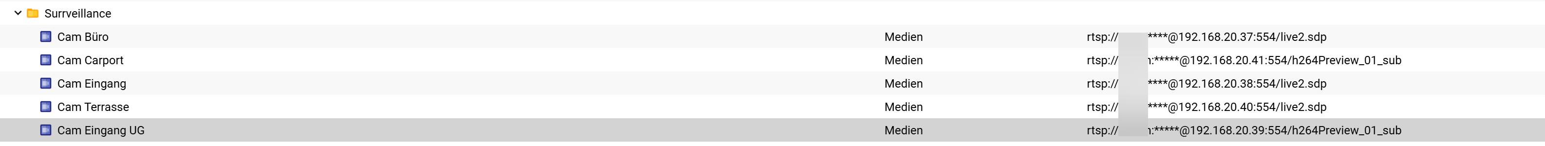

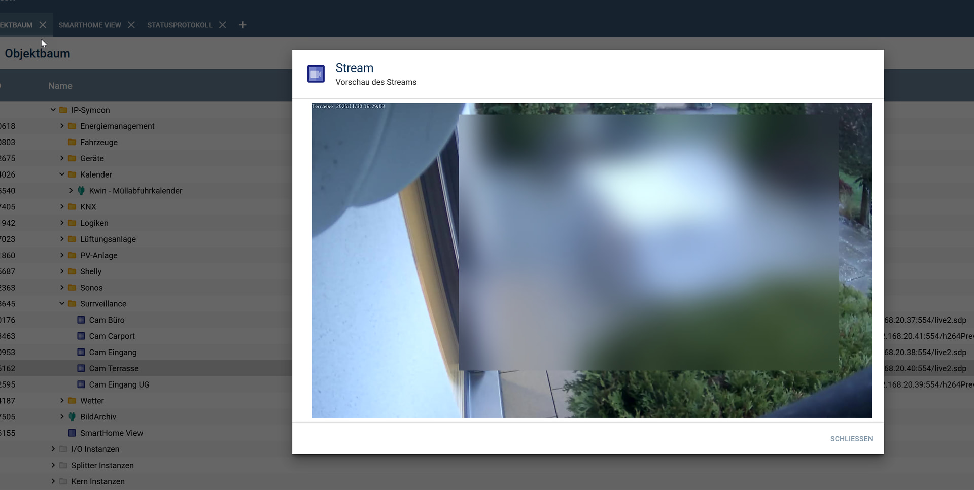

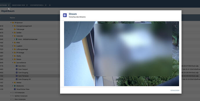

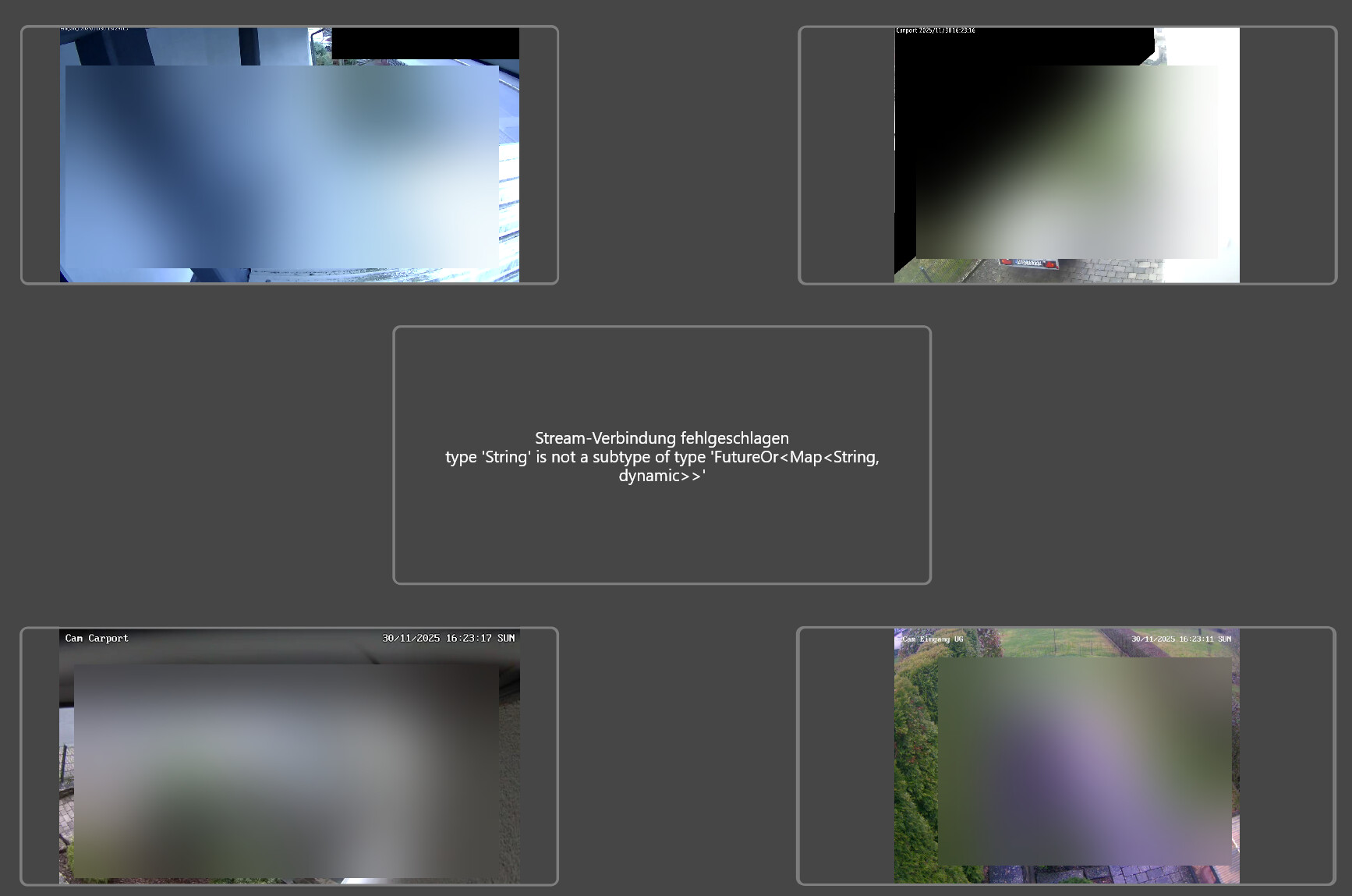

das komische ist, dass ich für die anderen 4 Kameras das Video übertragen bekomme.
Hier die Anzeige aktuell aus meiner View.
Selbst die Streamvorschau in der Konsole funktioniert.
Thimo
Das sind aber nicht die Stream Objekte der ONVIF Instanzen. Haben also nix mit dem Modul zu tun.
Dann liegt es nicht an Symcon.
Das schaut nach IPSView aus, oder?
Dann wäre dein Problem hier Erweiterungen > IPSView besser aufgehoben.
Hallo Michael,
vielen Dank für deine Rückmeldung, ich werde mal bei @Brownson mal nachfragen ob er mir in diesem Fall helfen kann.
Gruß Thimo
Problem gelöst, es lagen zwei ViewFrames übereinander und der alte Frame hatte noch die verkehrte IP hinterlegt. Kleiner Fehler große Wirkung.

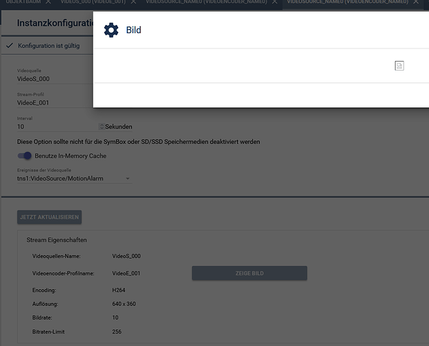

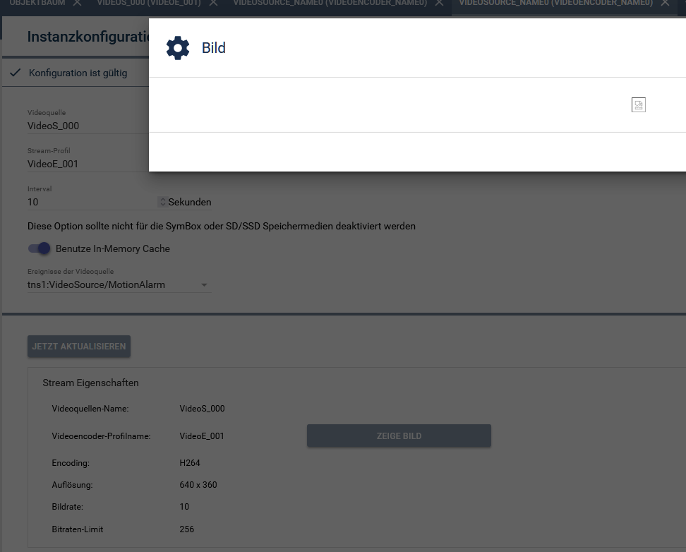

Hallo, ich habe 2 Reolink Kameras, 1x E1 Outdoor PEO und E1 Outdoor PRO und möchte dort den Onvif Image Grabber nutzen. Leider zeigt es mir kein Bild an.
richimaint
Gibt es Fehlermeldungen im Meldungsfenster / Logfile ?
Ich sehe nichts, dass irgendwo was eingetragen ist.
richimaint
Habe jetzt mal einen neuen ONVIF Image Grabber angelegt, dort ist es genauso.
ONVIF Modul BETA ist installiert.
Es wird auch kein Bild im /media Verzeichnis als ONVIF_12345.jpg abgelegt.

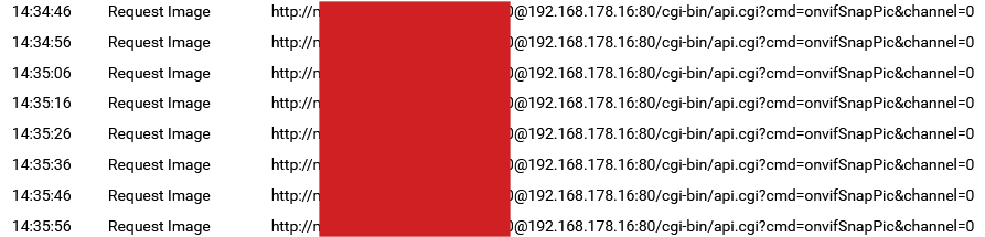

Im Debug kommt das: (10 sek Image Updates)
Davor noch:
24.01.2026, 14:38:00 | FORM | No error
aus dem LogFile:
24.01.2026 14:44:14 | 23628 | DEBUG | ScriptEngine | Ausführung von PHP-Modul ~ Aktion: Timer: UpdateImage
24.01.2026 14:44:14 | 48076 | DEBUG | ScriptEngine | Skriptausführung - Ereignis: 18862 ~ Absender: Variable
richimaint
Was hast du den erwartet? Eine Art magischer Heilung?
Welche Symcon Version? Nur 8.2 ist mit der Beta kompatible.

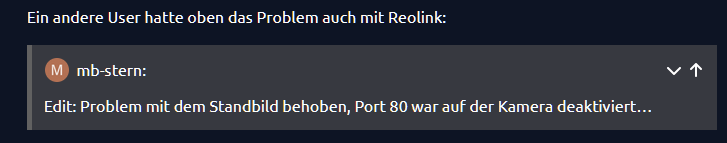

Ein andere User hatte oben das Problem auch mit Reolink:
Das war es:
Hatte zwar schon die Suche in dem Thema angeschmissen, dann wahrscheinlich doch nicht den richtigen Beitrag getroffen.

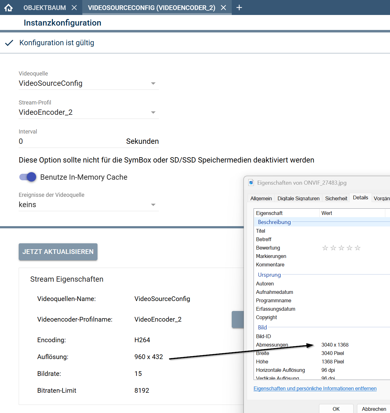

Hallo @Nall-chan ,

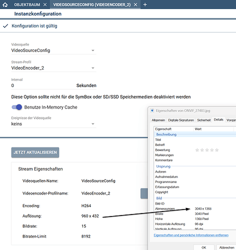

ich habe noch ein Mini-Problem mit der “neuen” Kamera:
Wenn ich ein “Bild” aus dem 2. StreamProfil (Kleine Auflösung) nutzen möchte, wird auf dem Dateisystem (HDD) immer ein aktuelles “Bild” aus dem 1.StreamProfil (Max. Auflösung) abgespeichert.
Siehe den Screenshot:
Ich testete es eben auch nochmal mit “Jetzt aktualisieren” und “Zeige Bild”.
Es wird das aktuelle Bild im Pfad abgelegt, aber es hat die Auflösung der Stream1-Bildes.
Fehler im Modul ? Oder kann mache ich da etwas „falsch“ ?
Schöne Sonntagsgrüße
lueralba
