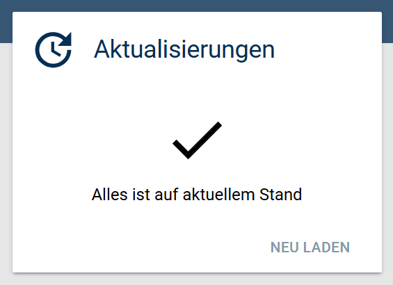

Die läuft hier: Symcon 8.2, Ubuntu (Docker) (amd64), 23.12.2025, 810c619aa9ad
Dann warten wir mal bis du ein Update gemacht hast… :laughing:
Hatte mich darauf verlassen…:sweat_smile:
Das geht bei docker nicht… soweit ich weiß.
