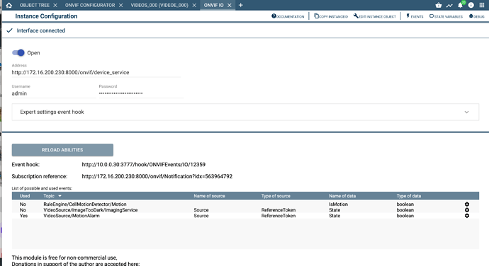

Ich verwende eine Reolink E1 Zoom und bekomme sie leider nicht zum Fliegen in Symcon.
Folgendermaßen sieht das ganze aus:
Kann mir jemand einen Tipp geben?
- Welche Version von dem Modul hast du installiert? Beta oder Stable?
- Tritt der Fehler nur bei der Image Grabber Instanz auf?
Dann bitte einmal in der Instanz über Debug den Debug-Reiter öffnen, Anzeigelimit ausschalten.
Zurück in die Instanz wechseln und z.B. einmal das Interval verändern und übernehmen.
Anschließen in Debug Reiter den Dump runterladen und mir per PN zukommen lassen.
Vielleicht doofe Frage aber, warum ist dein Symcon auf englisch? Absicht?
Hi Michael,
ich hab es tatsächlich eben selber lösen können, nachdem ich mich mit dem Debug beschäftigt habe und gesehen habe, wie die URL zum Screenshot Grab aufgebaut wird.
Das Passwort enthielt scheinbar Sonderzeichen, welche in der URL zur Probleme führten. U.a. ^.
Nach dem Ändern des Passwords auf alphanumerisch lief es ![]()
