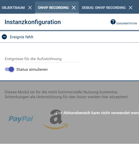

Hallo Michael,
nochmal danke für die schelle Antwort. Dump gesendet. Beta installiert, aber nicht kapiert. was muss als Ereignis eingetragen werden? In der Doku habe ich nichts gefunden.
Lothar
Eigentlich nix, das sollte, wenn über den Konfigurator angelegt, automatisch passieren.
Kann dein Gerät überhaupt Profil G?
Schau mal was die Geräte Infos im Onvif IO dazu sagen.
