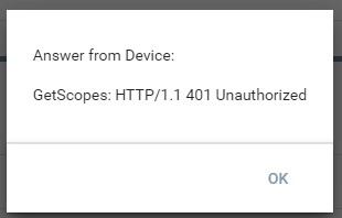

Hallo Michael,
leider komme ich mit meiner neuen Instar 8401 nicht weiter und erhalte den Fehler:
1
dump.txt (11,8 KB)
Die Passwörter sind identisch.
Hast du eine Idee?
marvus
Onvif aktiviert?
Ja, und wenn ich „Im Browser öffnen“ wähle, funktioniert es.
Was nix mit Onvif zu tun hat. Das ist nur um von der Konsole mal eben das Webinterface der Kamera zu öffnen.
Schalten WS-Security ein.
Es geht :slight_smile: VIELEN DANK
