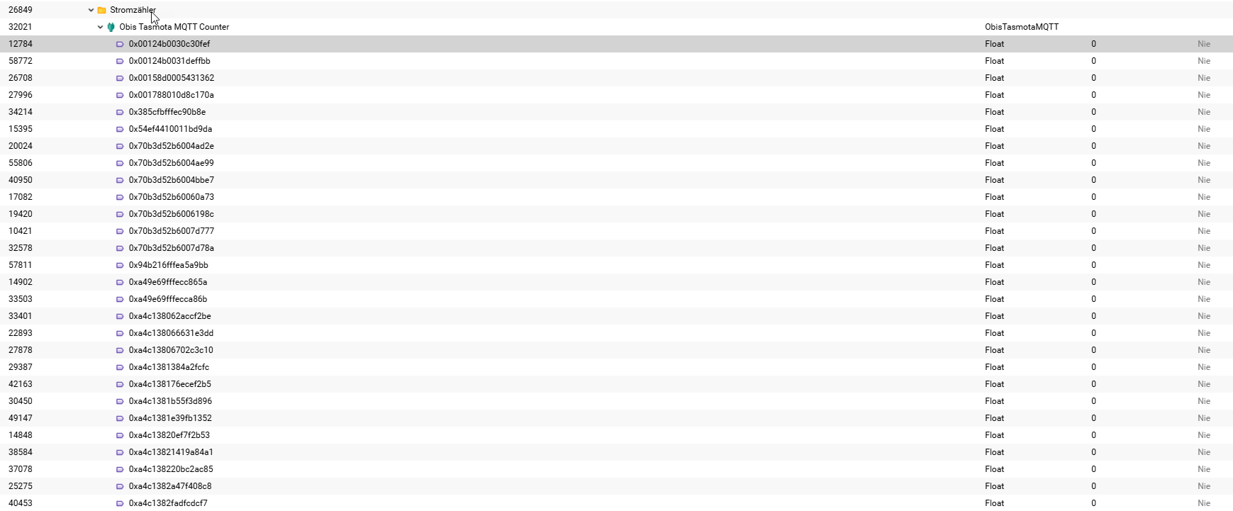

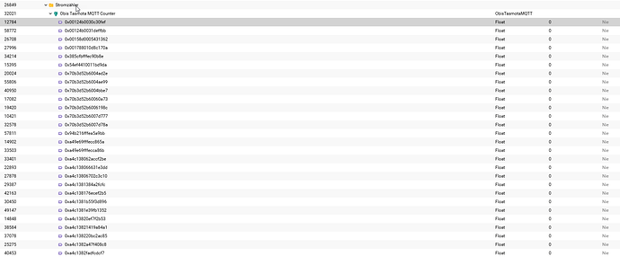

Ich denke, dass die dump.txt von @reblade reicht, um das Problem zu lokalisieren.
oh das sind einige… und noch mehr
das ist ja Wahnsinn! Wenn du die löscht, werden die sofort wieder angelegt?

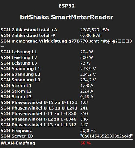

Obis Counter angelegt, Server Socket konfiguriert (0.0.0.0:1883). Es werden aber keine Variablen angelegt und Debug-Informationen kommen auch keine.

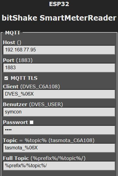

hast du den Tasmota entsprechend der Anleitung konfiguriert? Wenn ja, bitte mal hier zeigen
Jürgen
Grüße, Gerhard
Warum hast du bei MQTT TLS ausgewählt?
Hast du im Server Socket auch TLS/SSL aktiviert?
habe ich.
Grüße, Gerhard
Kommen den im MQTT Server Instanz Debug Daten an?
Es kommen KEINE Daten an, weder im Socket Server noch im MQTT Server.
