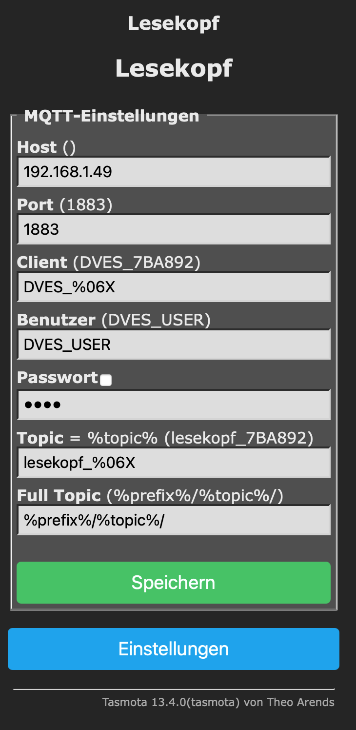

Ich habe das gleiche Problem wie @reblade .
Bei mir werden die Daten auch nicht aktualisiert. Ich habe alles nach Anleitung eingerichtet.
Hier die MQTT Einstellungen.
Und hier die Konfiguration für meinen Zähler:

Hallo @Silberstreifen ,
am Skript hat es nicht gelegen. Ich bekomme nur Werte übertragen, wenn ich das MQTT Topic in der Instanz leer lasse. Dann wiederum bekomme ich einen Haufen Fehlermeldungen im Statusprotokoll.
15.06.2025, 12:56:00 | FlowHandler | Kann Daten nicht zur Instanz #38400 weiterleiten:
Warning: Cannot auto-convert value for parameter Data (Type does not match) in /var/lib/symcon/modules/.store/silberstreifen.obis.counter/Tasmota.MQTT.Electricity/module.php on line 48
RESULT:
Die MQTT Einstellungen bei Tasmota habe ich ja als Screenshot schon gepostet.
Marc

@Silberstreifen
Anbei der Dump. Als Topic habe ich folgende eingesetzt, alle mit dem selben Resultat.
lesekopf_%06X
%prefix%/%topic%/
cmnd/lesekopf_7BA892/
Das steht noch unter Informationen:
MQTT Host 192.168.1.49
MQTT Port 1883
MQTT Benutzer DVES_USER
MQTT Client DVES_7BA892
MQTT Topic lesekopf_%06X
MQTT Group Topic 1 cmnd/tasmotas/
MQTT Full Topic cmnd/lesekopf_7BA892/
MQTT Fallback-Topic cmnd/DVES_7BA892_fb/
MQTT No Retain deaktiviert
Vielen Dank für deine Bemühungen.
Marc
dump-9.txt (54,5 KB)
Hallo Marc,
laut dump heißt dein Topic tele/lesekopf_7BA892. Wenn du das einträgst, sollte alles funktionieren.
Jürgen
sorry, jetzt verstehe ich dein Problem erst…
Dein Topic für die Instanz lautet tele/WattWaechter_15FF88.
Jürgen
Hallo Jürgen @Silberstreifen ,
jetzt funktioniert es. Ich wusste nicht, wie ich da hätte selber drauf kommen können.
Vielen Dank für deine Bemühungen!
Marc

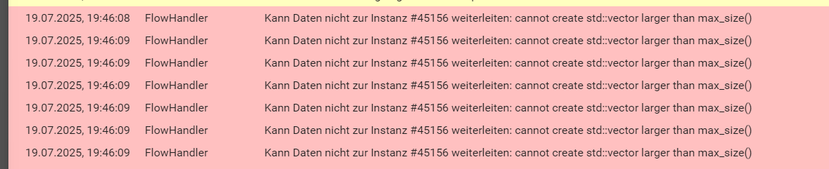

Ich habe in letzter Zeit immer wider hunderte Einträge mit
„Kann Daten nicht zur Instanz #45156 weiterleiten: cannot create std::vector larger than max_size()“ Was könnte die Ursache sei? Ich habe drei Zähler an den ESP 8266, je Zähler werden 2 werte Ausgelesen. Früher war das Problem nicht…
Vielen dank

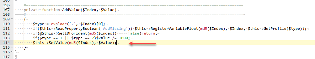

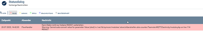

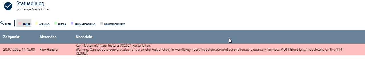

Bei mir leider eine andere :frowning:
läuft aber
Dasa meckert er an
das ist ja merkwürdig. Könnt ihr mir mal bitte eine dump.txt von dem Moment, wo der Fehler kommt, zur Verfügung stellen?
Das Problem sollte damit lösbar sein.
Jürgen
dump.txt (25,0 KB)
14:55:23 war ein fehler
Danke, gucke ich mir an.
Kann ich morgen schicken, muss nur mal schauen wie ich an die dump.txt komme…
