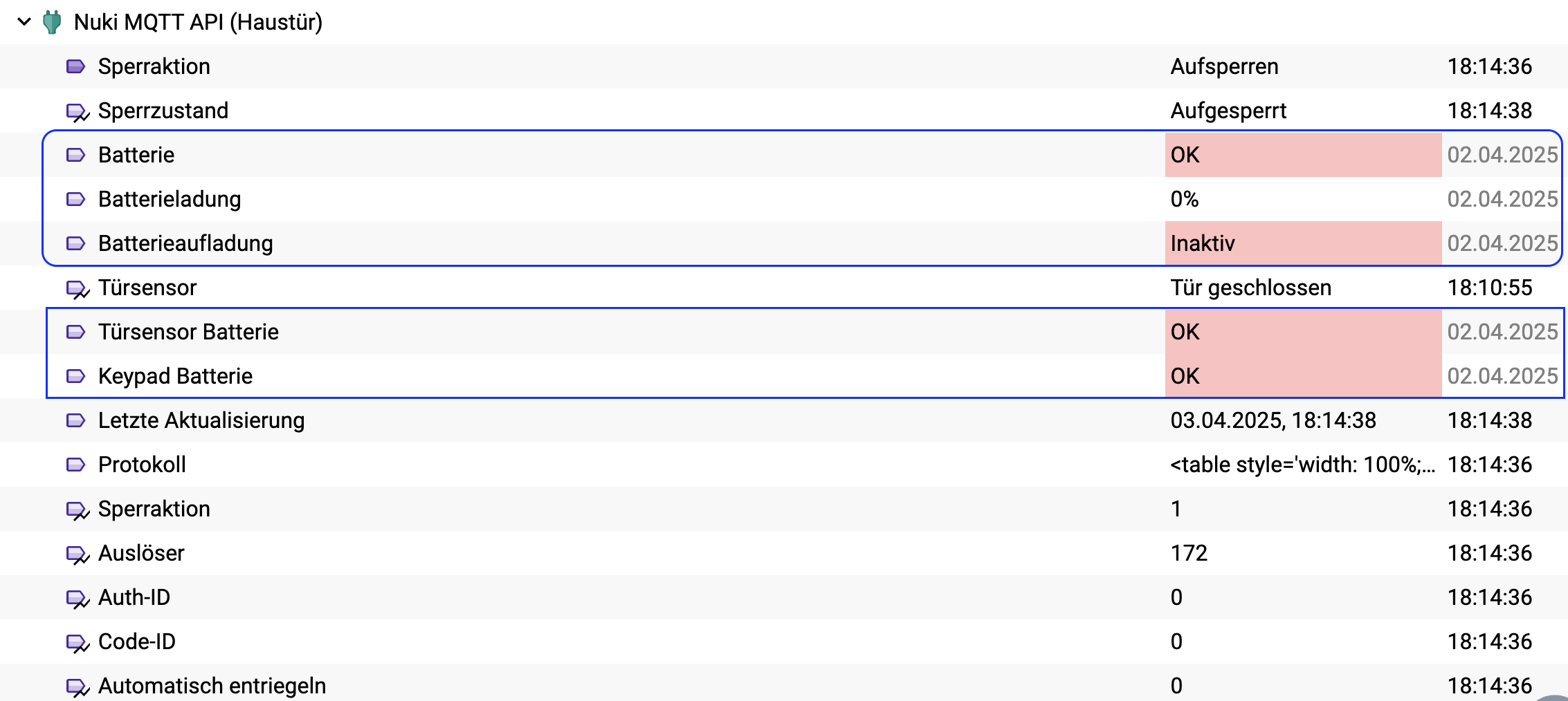

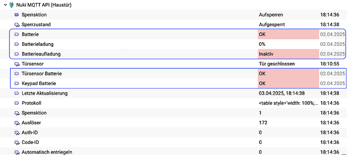

Ist es normal das die markierten Werte nicht jedesmal aktualisiert werden?
