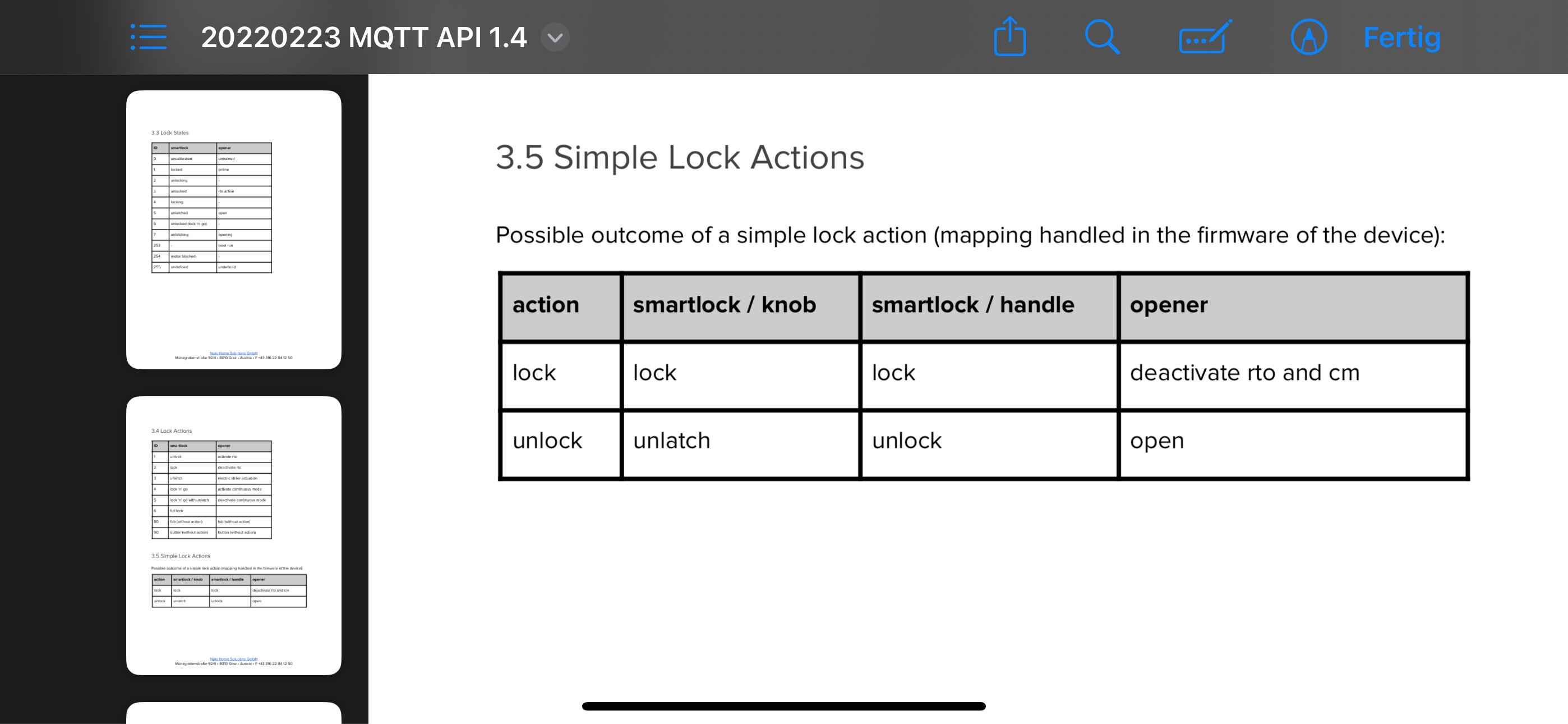

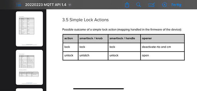

Ein kurze Rückfrage zu dem direkten Befehl: NUKISLMQTT_Unlock(12345);
Ist der Befehl absichtlich so ausgeführt, dass er die Tür öffnet? Ich hätte hier eine Entriegelung erwartet. Bei meinem neuen Nuki Pro, führt der Befehl zumindest zu einem „Delatch“, also „Falle öffnen“.
Maze
Hi Maze,
dann nutze doch
NUKISLMQTT_SetLockAction(integer InstanceID, integer Action);
Und um deine Frage zu beantworten, laut API:
Uli
Danke für die schnelle Rückmeldung.
Ja, den SetLockAction verwende ich auch.
Für den Unlock wollte ich es nur genau wissen, hab aber das verlinkte MQTT API Dokument nicht gefunden :slight_smile:
Edit: Interessant auch, dass der Befehl sich unterschiedlich verhält, abhängig davon ob aussen ein Griff oder nen Knopf ist…
