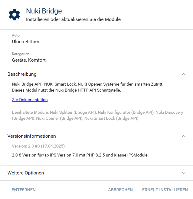

Hallo @ubittner
ich glaube, seit dem letzten Update (Version: 2.0-8, 17.04.2025) bekomme ich vom Webhook folgende Fehlermeldung:
25.04.2025, 17:40:44 | PHP                  | Error: Compile Error: Declaration of HookInstance::ProcessHookData() must be compatible with NukiSplitterBridgeAPI::ProcessHookData(): void
   Error in Script C:\Windows\System32\- on Line 3
Der Status wird damit auch nicht mehr automatisch aktualisiert. Manuelle Abfrage geht ohne Fehler.
Neuinstallieren vom Modul hat bisher auch nicht geholfen.

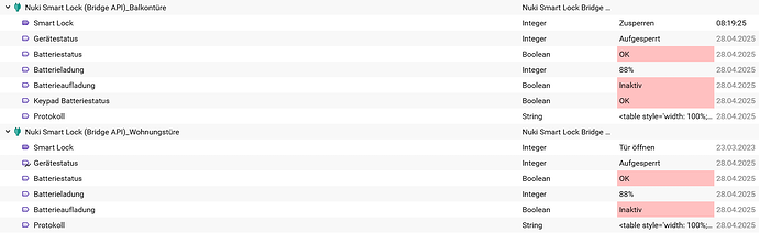

Hi Zusammen,
bei mir kommen bei beiden Schlössern seit Ende April (selbes Datum) keine Daten mehr an.
Wisst Ihr woran das liegt? Bridge und Schloss wurden schon neu gestartet.
LG Dennis.

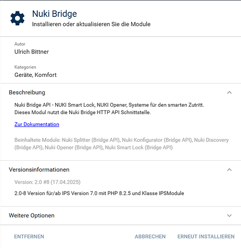

Hi Uli,
die zwei Nukis (weil sie noch Gen1 oder 2 sind) laufen noch mit dem Bridge-Modul und das auf Stable:
Soll ich auf Beta wechseln?
LG Dennis.
