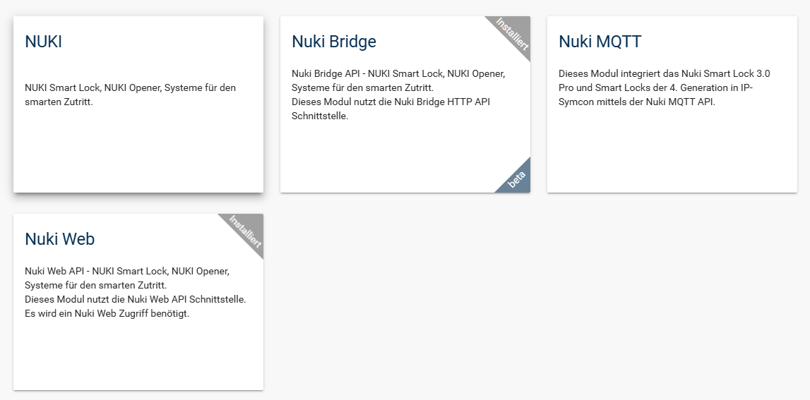

Was ist denn der jeweilige unterschied? Also klar ist, das ich Brdge nehme, wenn ich Bridge verwende. Wenn ich eien Bride habe, aber die Daten online nehmen möchte (von Nuki zu Bridge zu Online) dann kann ich auch Nuki Web nehmen.
Wann nimmt man denn die anderen beiden - und welche Vor- und Nachteile hat welches Modul in der Verwendung?
LG Dennis.
Erstmal kommt es darauf an, was die Hardware unterstützt.
Dann auf den Einsatz-Zweck wie man es realisieren möchte.
Als letztes der Funktionsumfang der einzelnen Module.
Die einzelen Module haben einen unterschiedlichen Funktionsumfang.
Du kannst die Module aber parallel installieren und ausprobieren, vorausgesetzt die Hardware unterstützt die API-Funktion (Bridge-http/Web/MQTT).
