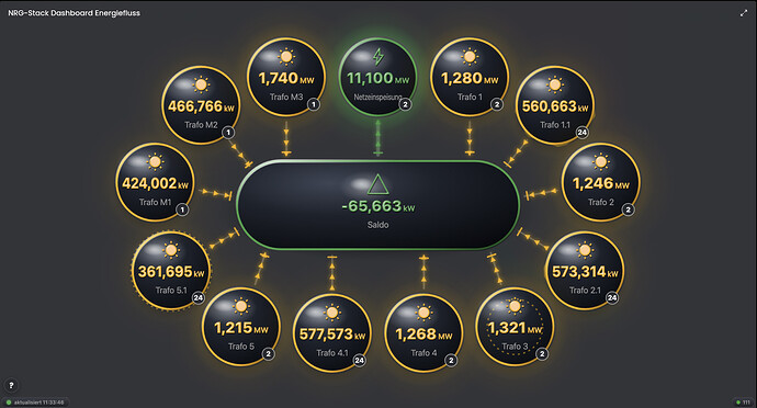

Die Dashboard-Kachel

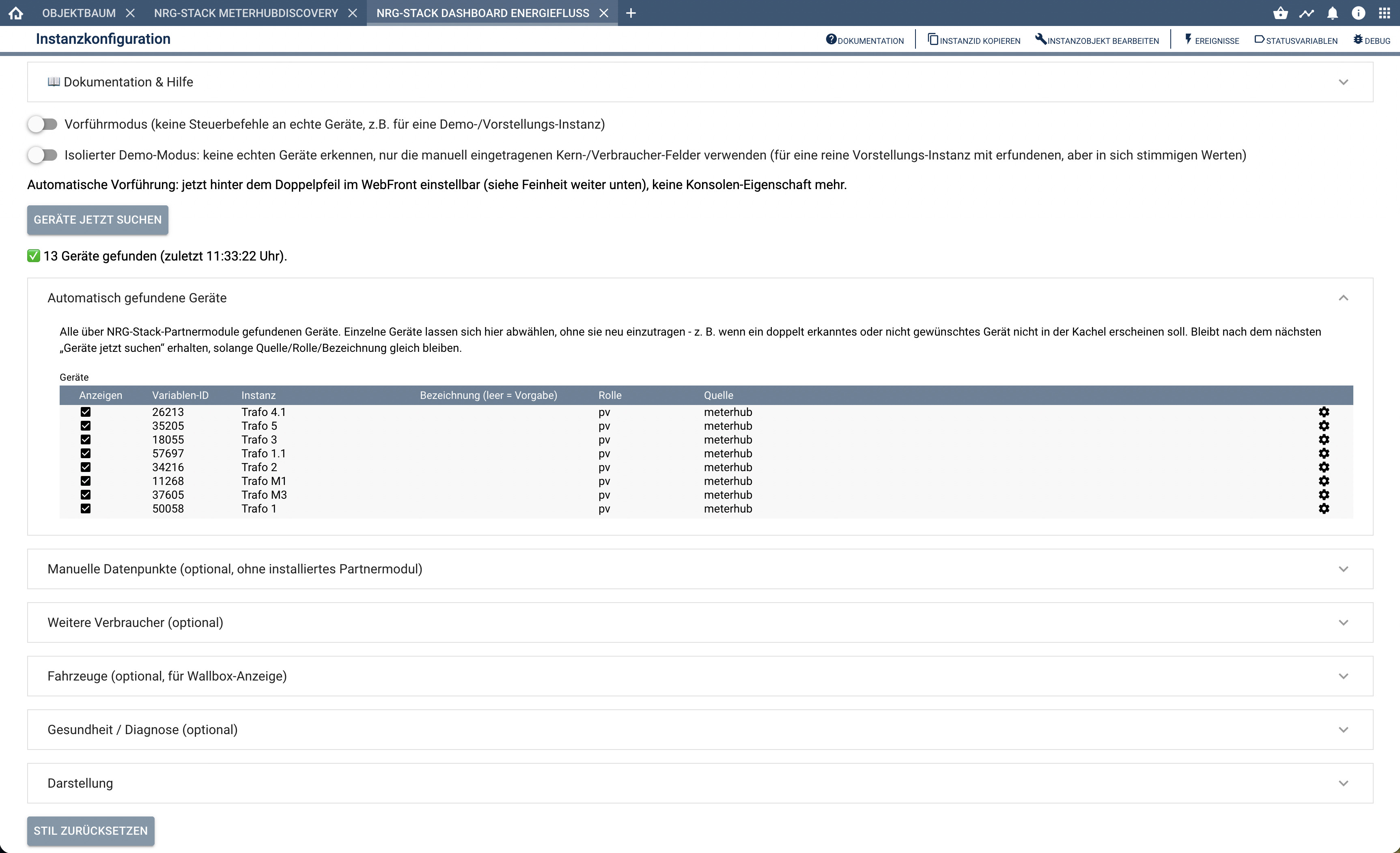

Eine reale kommerzielle PV-Park-Anlage mit 12 Trafo-Gruppen und insgesamt weit über 400 Wechselrichtern (Meteocontrol blue’Log SCADA, siehe oben). Die Energiefluss-Kachel des Geschwistermoduls NRG-Stack Dashboard zeigt alle 12 Gruppen auf einen Blick, inklusive Netzeinspeisung und Saldo in der Mitte:

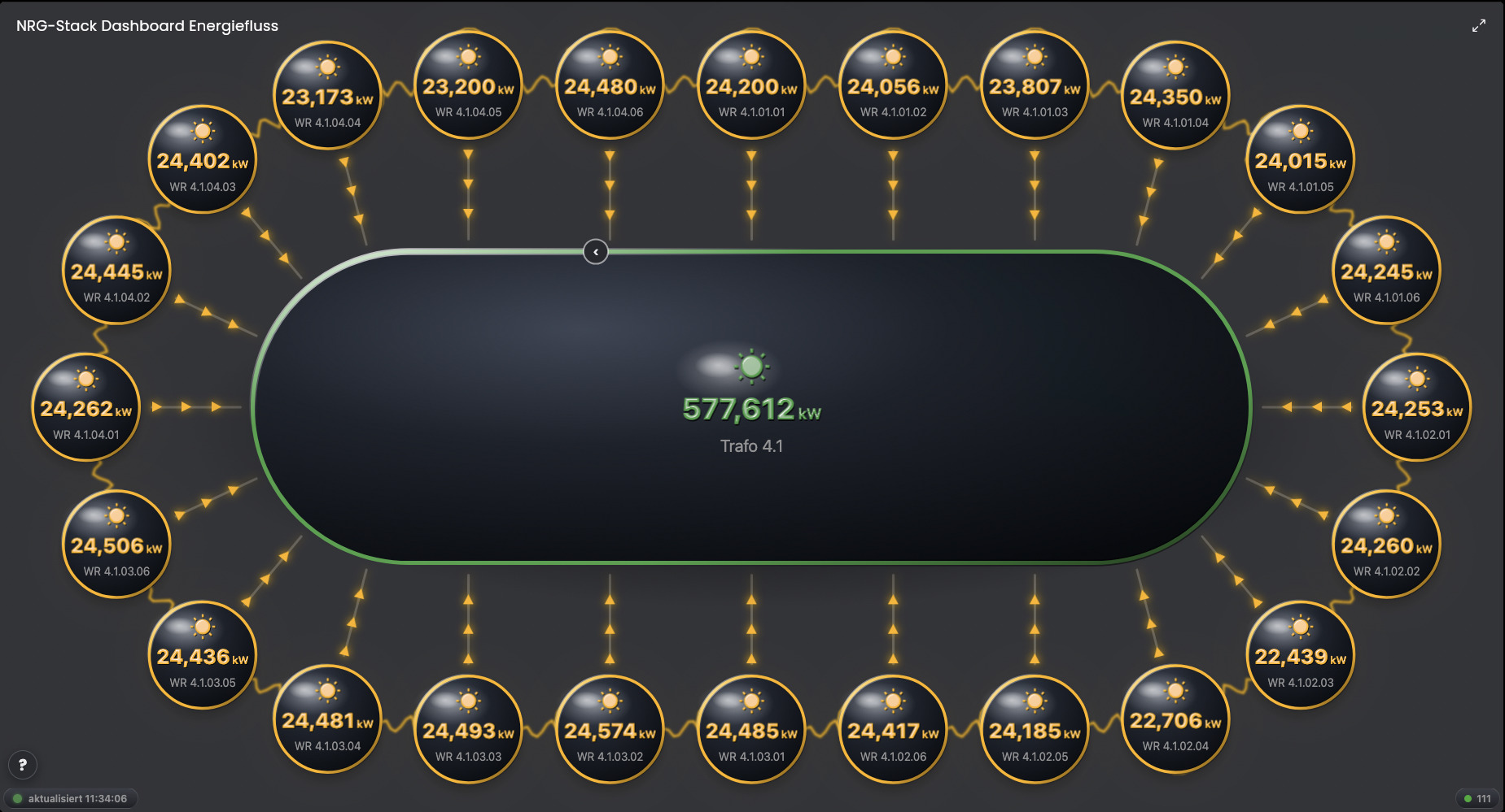

Klick auf eine Gruppe klappt sie auf und zeigt jeden einzelnen Wechselrichter - hier „Trafo 4.1" mit allen 24 Mitgliedern und deren Momentanleistung:

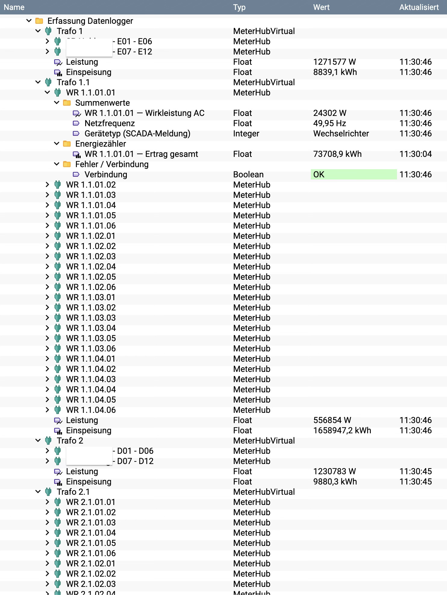

Die Verdrahtung dahinter
Jeder WR eine eigene MeterHub-Instanz, jede Trafo-Gruppe eine MeterHubVirtual-Instanz, die ihre WR über den Objektbaum als Mitglieder zusammenfasst - kein manuelles Verdrahten pro Wechselrichter, die Formel entsteht allein aus der Anordnung im Baum:
Jede Trafo-Instanz liefert am Ende genau zwei Zahlen: Leistung und Einspeisung - egal ob dahinter 6 oder 24 Wechselrichter hängen.

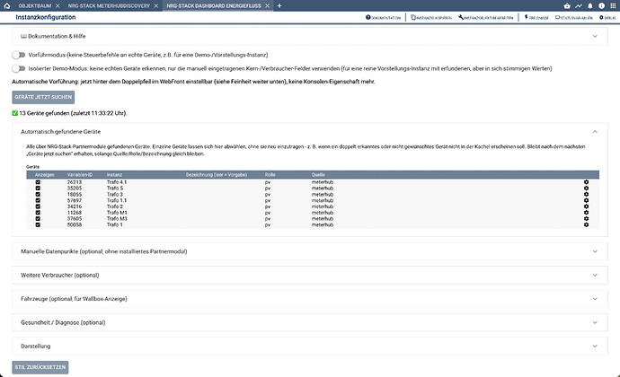

Null manuelle Verdrahtung auf der Dashboard-Seite
Der eigentliche Punkt: Das Dashboard-Modul findet diese 12 Gruppen komplett von selbst - über denselben Vertrag, den auch InverterHub und WPHub nutzen. Kein einziges Gerät wurde hier von Hand in der Kachel eingetragen:
Das ist der Kern der ganzen Vertrags-Idee im NRG-Stack: MeterHub/MeterHubVirtual liefern nur die Zahlen und ihre Funktion (pv, grid, heatpump, …) - was ein Konsument daraus macht (Kachel, Sankey, Auswertung), ist dessen Sache. Neue Trafo-Gruppe hinzufügen heißt: Instanz anlegen, im Objektbaum einsortieren, fertig - die Kachel zieht automatisch nach.
