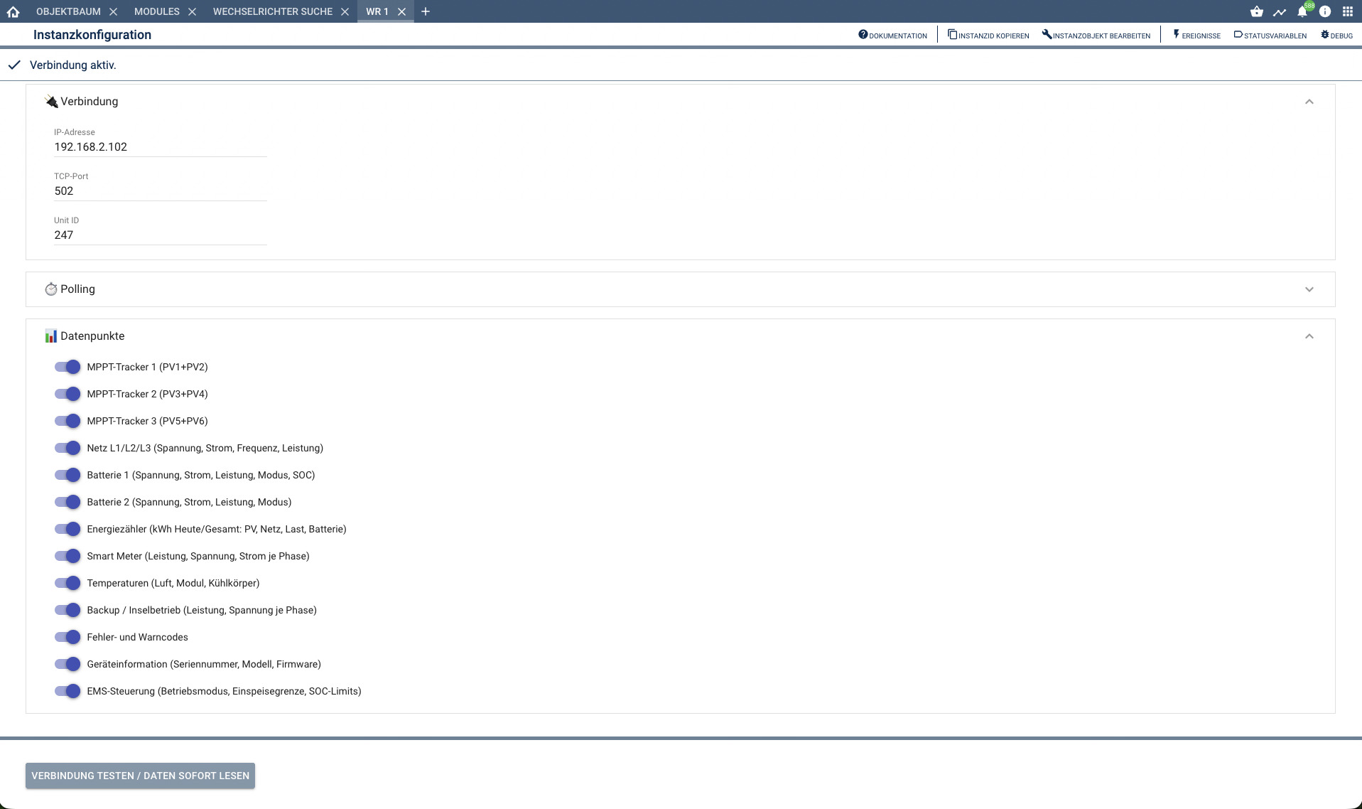

Mein WR ist von Sungrow. Ich habe keinerlei Gerät von GoodWe. Die IP von dem Gerät, die hier angezeigt wird, gehört zu einem MODBUS RTU zu MODBUS TCP Konverter und ist somit falsch.
Erstellen der Instanz funktioniert nun ohne Fehlermeldung.
Sehr sehr viele Variablen bleiben leer. Ich warte mal ein bißchen ab und melde mich später noch mal.

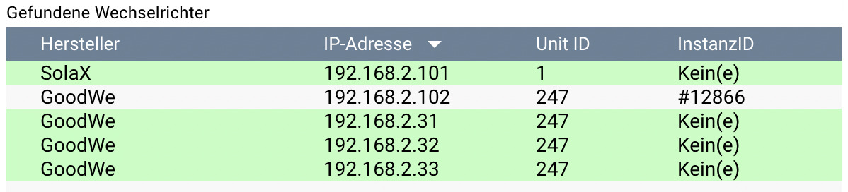

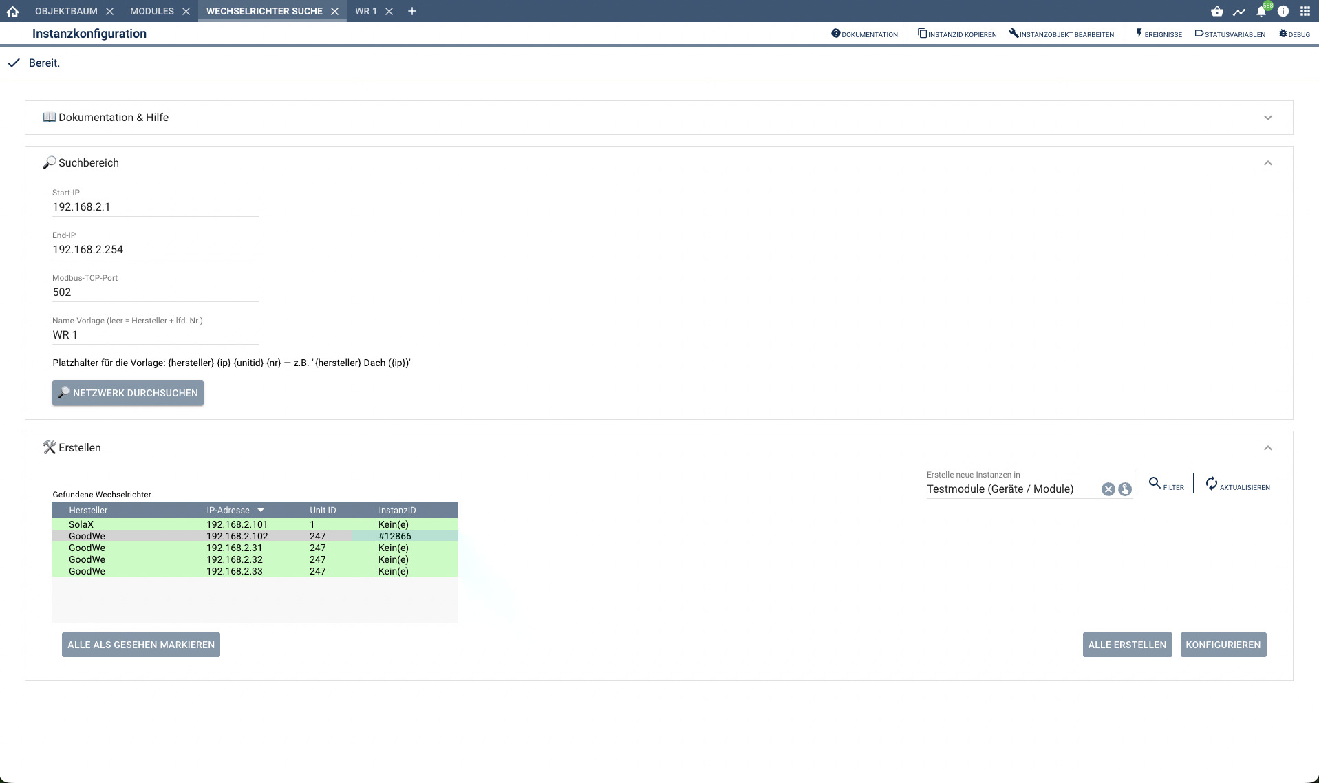

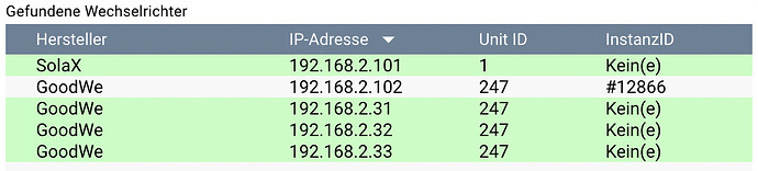

Danke Dir für die Rückmeldung. Die Discovery Instanz findet alle Modbusgeräte :man_shrugging: und schaut auf welchen WR es passen könnte. Das ist natürlich suboptimal, bei mir findet er gleich mal 5 WR obwohl ich nur 1 WR habe, das andere sind Zähler und Wallboxen. Wenn alles mit dem Modul klappt, dann habe ich vor ein analoges Modul für Zähler bzw. Netzanalysegeräte wie z.B. PAC2200 bzw. Janitza UMG604 etc. zu bauen.
So wie das Modul den PAC2200 auf der 101 erkennt, scheint er einem SolaX ähnlich zu sein.
Vielleicht bekomme ich das noch hin, dass nicht alles was Modbus ist erkannt wird.

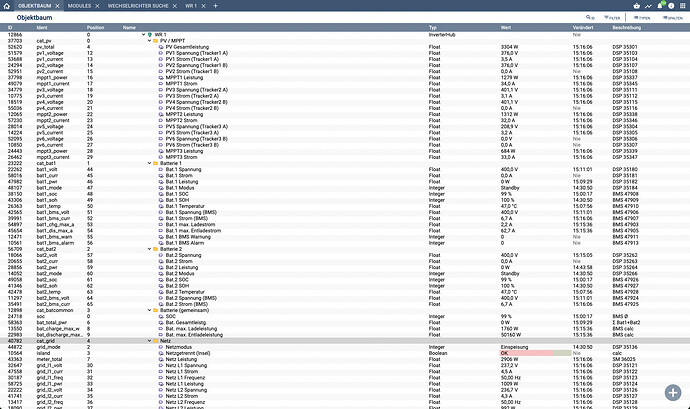

Hier die Idents der Variablen, die nie ausgelesen worden sind:

Ich muss dazu sagen, dass bei mir an MPPT2 nichts hängt.
Und ich habe die IP vom WINET-S genutzt. Wenn man die IP des dedizierten Netzwerkanschlusses am Gerät nutzt, mag es möglicherweise mehrere Infos geben. Das muss man ggf. alles noch beachten.
SH 6.0 RT sollte schon funktionieren. Liest Du die Werte auch auf normalem Weg via Symcon aus? Also mit Modbus I/O > Modbus Gerät … etc.
Wenn ja, was bekommst Du da alles vom WR zurück?

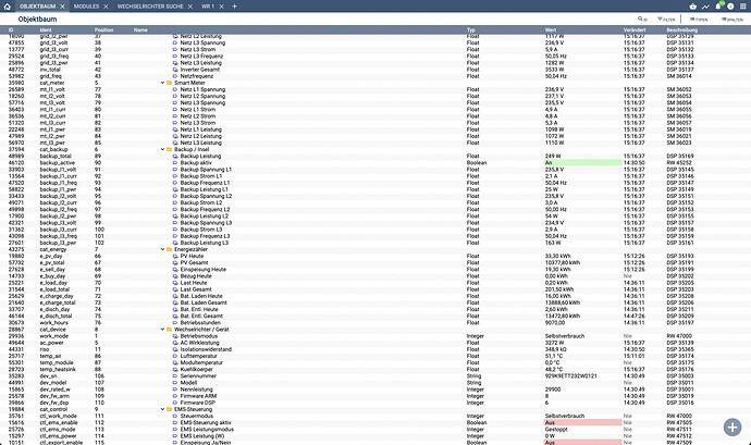

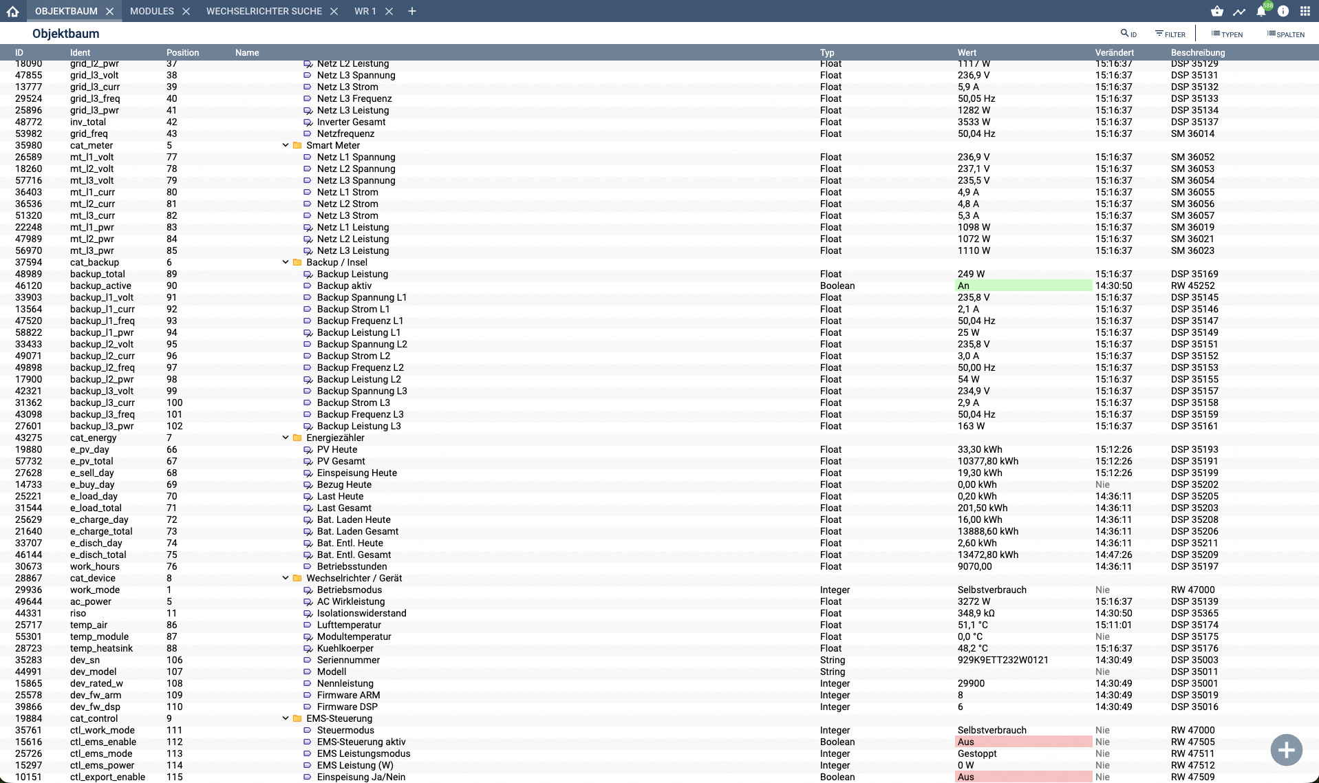

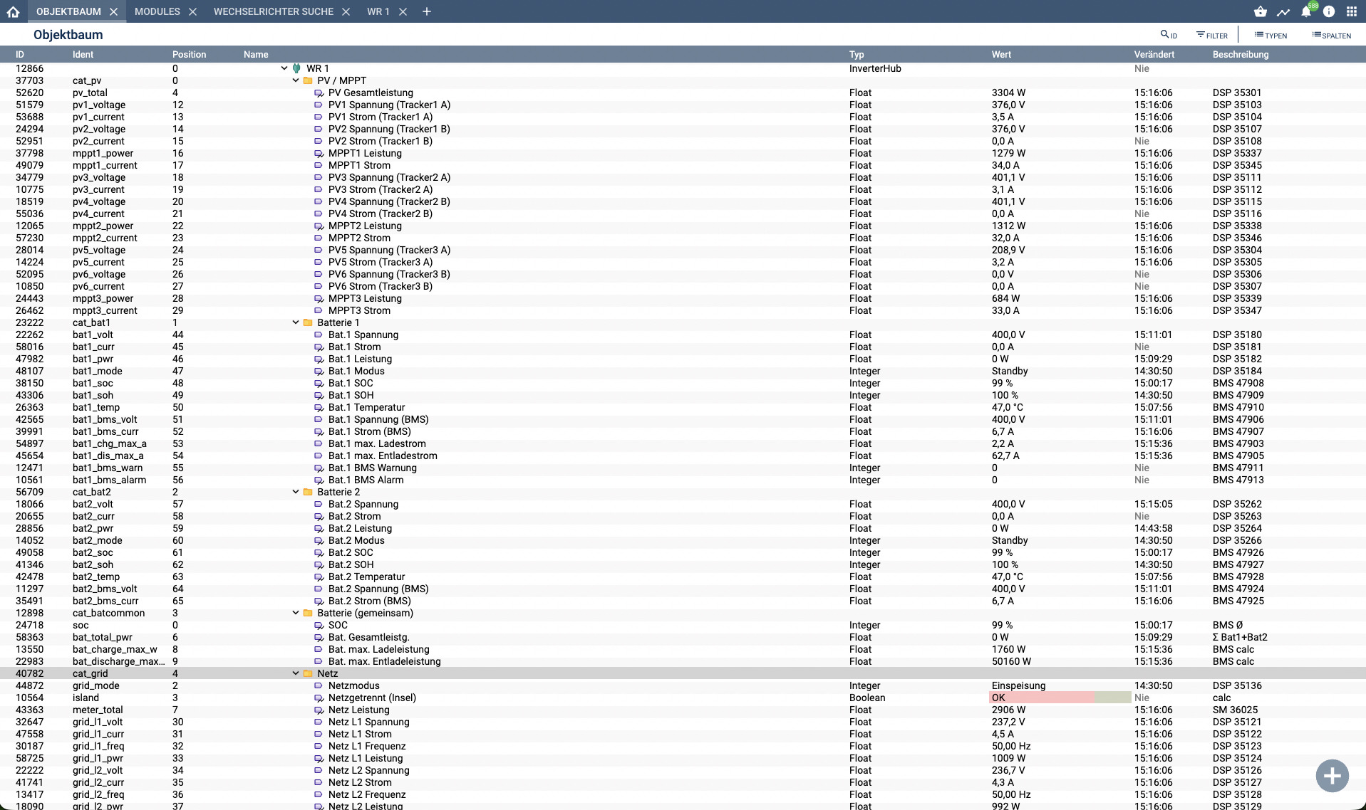

Das sind die Werte, die kommen. Zum Teil können sie auch 0 sein oder einen ungültigen Wert haben.

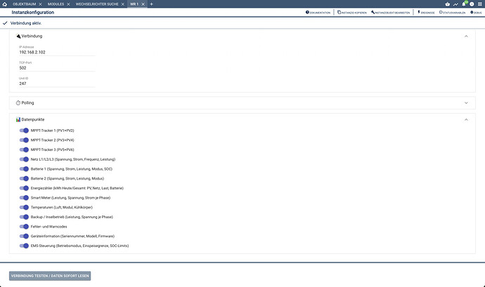

Was denkst Du zum Handling, zur Einrichtung des Moduls. Warst Du bis dahin zufrieden?
Netzwerk durchsuchen mag ich persönlich nicht. Ich hätte lieber eine IP eingegeben und fertig. Mag aber ein komische Eigenart von mir sein.
Mehr habe ich noch nicht damit angestellt. Werde mich heute Abend ausführlich beschäftigen.
grid_reactive, -262145
mt_l1_pwr, -13697025
bat_power, -52690945
Die scheinen mir ungültige Infos zu bekommen.
Sehr wahrscheinlich!
Netzwerk durchsuchen ist kein muss sondern eine Hilfe für so manchen. Generell kann man aber auch das Geräte „Wechselrichter (Multi-Hersteller)“ als Instanz anlegen und kann dann die IP eintippen wie Du es magst.
Nur möchte ich mit dem Modul auch noch eine andere Klasse bedienen und wenn ich da an unsere größte Anlage mit rund 900 Wechselrichtern denke - da möchtest Du dann auch keine Adressen mehr eintippen. Deshalb die Suche und auch die automatische Benennung der Wechselrichter.

Discovery-Modul (Netzwerksuche)
  • Erkennt jetzt auch die vier neuen Hersteller.
  • Deutlich robuster gegen Fehlzuordnungen: mehrere gemeldete Fälle, in denen fremde Geräte fälschlich als Wechselrichter erkannt wurden (ein Janitza-Stromzähler als SolaX, ein Modbus-RTU/TCP-Konverter als GoodWe, zuletzt go-e-Wallboxen als Growatt) sind behoben — die Erkennung verlangt jetzt für jeden Hersteller ein zweites, härteres Kriterium (z. B. ein plausibles Seriennummer-/Text-Register), statt sich auf einen einzelnen Schwellenwert zu verlassen.
  • Neu: Fortschrittsanzeige während der Suche — zeigt live den Portscan und danach die Hersteller-Erkennung je gefundener IP, statt einfach nur zu warten, bis alles fertig ist.
InverterHub
  • Neu: Checkbox „Kommunikation aktiv" — damit lässt sich die Kommunikation zu einem Wechselrichter vorübergehend abschalten (z. B. bei Wartungsarbeiten), ohne die Instanz zu löschen oder die Konfiguration zu verlieren.
Bitte einmal neu testen
Wer die Fortschrittsanzeige und die verbesserte Erkennung im Discovery-Modul ausprobieren möchte: am einfachsten beide Instanzen (InverterHub und InverterHubDiscovery) einmal löschen und über die aktuelle Beta-Version neu anlegen. Bestehende, bereits laufende Instanzen profitieren von den Datenkorrekturen ohnehin automatisch beim nächsten Kernel-Neustart bzw. Modul-Update — nur die neue Fortschrittsanzeige und die Erkennungs-Verbesserungen selbst zeigen sich naturgemäß erst bei einer neuen Suche.
Wie immer: Rückmeldungen zu falschen/fehlenden Werten sehr willkommen, am besten mit Hersteller, Modell und betroffenem Register/Ident.
Neue Version ist draussen und ich hoffe, dass ich einiges beheben konnte.
Vielleicht löschst Du auch nochmals beide Instanzen und beginnst nochmals mit der Discovery Instanz, auch wenn Du nicht der Scan-Typ bist, Für mich ist aber wichtig was er vermeintlich zu finden gedenkt etc.
