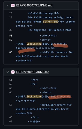

Symcon hat aber Recht, du hast die Funktion mal mit zwei Parameter mal mit dreien.
EEPD20500 & EEPA5380807
Das funktioniert so nicht. Entweder muss eine Funktion einen andern Namen bekommen, oder beide die gleichen Parameter.

V3.19 Fix: MEF_SetRunTime: Parameter count does not match
beim Update oder Installieren des Modul kann der obige Fehler auftreten. Mit der aktuellen Version ist dieser Fehler behoben. Der Befehl zum Kalibrieren der EEP A5-38-08-Instanz lautet ab dieser Version
MEF_SetRunTimeUpDown($ID, $secondsUp, $secondsDown)
