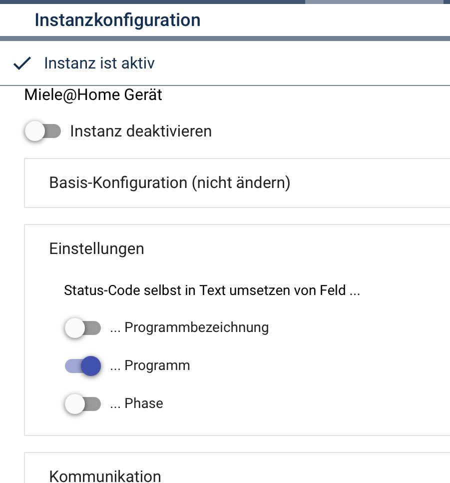

Guten Morgen,
ich habe gerade das PYROLYSE Programm gestartet. Das scheint nicht im Modul abgefangen zu werden:
02.11.2025, 10:57:46 | MieleAtHomeDevice    | programType2text: unknown value 4
dump.txt (95,1 KB)

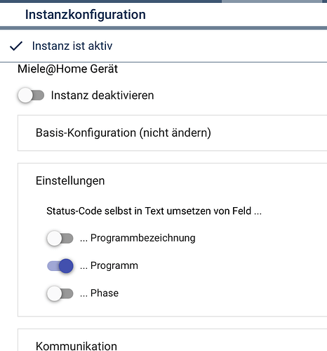

Die Umsetzung im Modul ist vermutlich gar nicht mehr erforderlich, war zu Anfangszeiten mal eher so. Damsl kamen auch im Feld “localised_value” eher kryptische Codes oder nichts, daher hatte ich den “key” selbst dekodiert.
Du könntest mal testhalber die 3 Schalter auf AUS stellen?
unabhängig davon übernehme ich natürlich diese Text ins Modul.

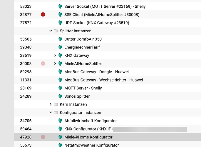

Guten Morgen,
das Miele Modul macht heute schon wieder Probleme. Der Verbindungsaufbau per Website funktioniert und wird bestätigt.
Es erscheint bei der Prüfung in Symcon jedoch der Fehler
Auch werden alle Positionen in Symcon mit einem roten Ausrufezeichen versehen dargestellt.
Debug Protokolle
dump Splitter.txt (23,2 KB)
dump Konfigurator.txt (1,3 KB)
Thimo
Ja, ich habe auch das Problem. Tut mir ja leid, aber da sind meine Möglichkeiten erschöpft, die Schnittstelle (Client-SSO) meldet (bei mir) laufend ein HTTP-Error 504 (Gateway-Timeout).
Die haben die Event-basierte Kommunikation nicht mehr im Griff.

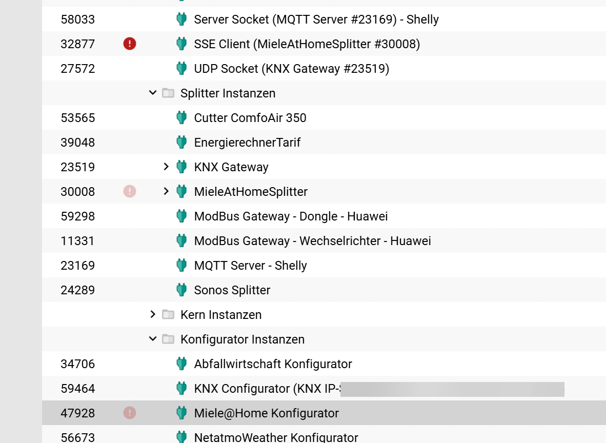

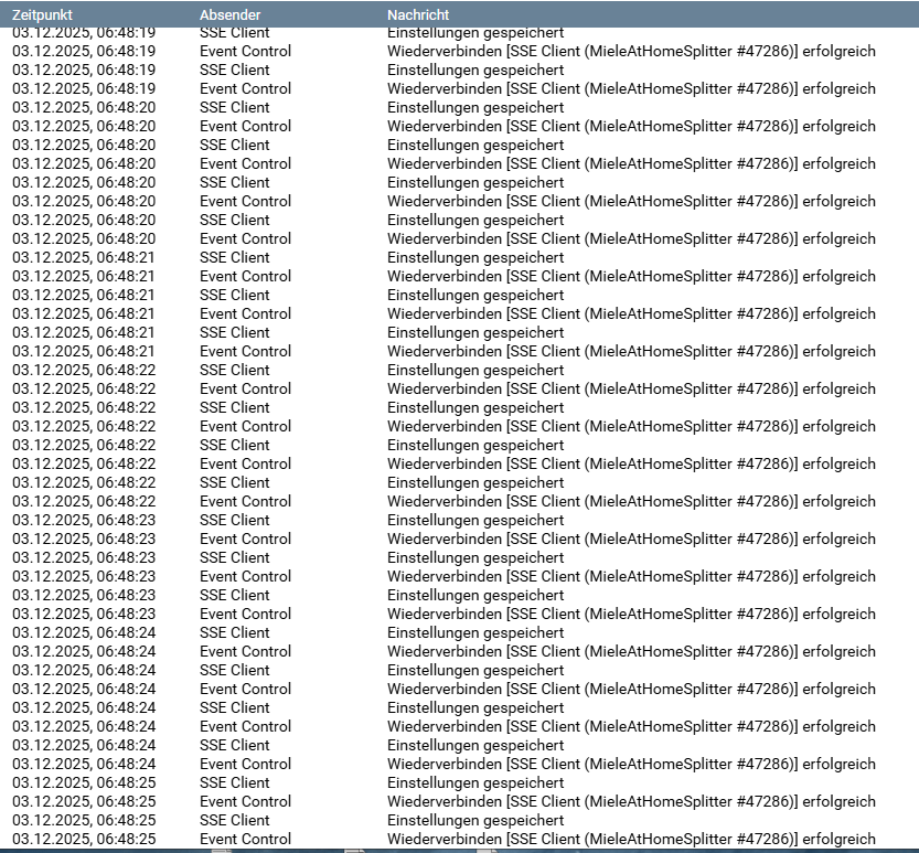

Moin in die Runde,
momentan scheint es bei (mir) eine kleines API Problem zu geben.
Gerne würde ich ja auch die Instanz ausschalten, doch das geht leider nicht …
Miele
Miele-dump.txt (34,5 KB)
Danke,
Thomas

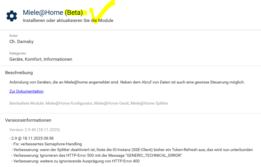

Aktualisier bitte mal auf die aktuelle Beta des Moduls ( v2.9#3 ), da sollte bei deaktiviertem MieleSplitter der SSO-Client ruhig sein..
habe ich gerade gemacht …
Leider gleiches Verhalten … IPS habe ich schon mal neu gestartet …
Thomas

@Dr.Niels : gibt es eine Möglichkeit, per Property den Weg zu einem IO zu kappen (dann könnte ich die Verbindung zu dem SSO-Client bei Bedarf stilllegen)? Das RequireParent() muss ja nach meiner Kenntnis bereits im Create() durchgeführt und nicht erst im ApplyChanges().
Das der “Aktiv”-Schalter in dem IO nicht bedienbar ist liegt daran, das der von dem Splitter parametriert wird,
Ja - nun ist die Schnittstelle auch wieder “online” bei mir …
Nur weil ein Parameter in der UI blockiert ist, schützt ihn das nicht vor Anpassung per Skript. Da sollte man aber natürlich wissen was man tut. Ansonsten können Verbindungen natürlich per IPS_DisconnectInstance gekappt werden.
sicher, aber das wird von dem MieleSplitter direkt wieder per GetConfigurationForParent() korrigiert, da der auf Änderungen des IO-Status reagiert. Grund hierfür: ich muss ja mitbekommen, wenn der IO ein Problem hat, um den AccessToken neu zu setzen.
Nur, wenn man Aktiv auf **Nein* setzt, ist das Child (also der Splitter) ja auch fehlerhaft (“Übergeordnetes Instanz ist fehlerhaft”).
Dh. bei jeder Initialisierung des Moduls (also zB bei Systemstart oder Aktualisierung) wird wieder ein IO angelegt (weil RequireParent() im Create() aufgerufen wird) … hmm, auch nicht wirklich doll. Blödes Problem wegen der instabilen API-Server
irgendwie zieht das Problem mit der API hier meine Symbox runter :-/ …
Ich musste die schon zwei mal neu Starten ….
