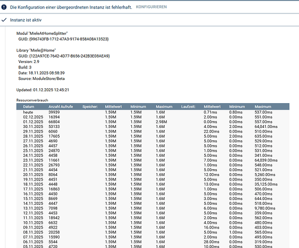

Hmm, das darf so nicht sein, ich frage mich, wer das speichern des SSO-Client auslöst.
Was steht im Denug des Miele-SSO-IO-Instanz? (Limitierung im Debug erhöhen, den Output als Datei an die Antwort anhängen)
Was steht im Debug der MieleSplitter-Instanz? (auch hier Limitierung beachten und als Datei anhängen)
Wenn die das auslöst, muss im Denug was passendes stehen.
Zudem
welche Version des Moduls (Splitter-Instanz, Bereich “Information”)?
ggfs. auf die Beta-Version des Moduls aktualisieren
Was steht in der Splitter-Instanz im Bereich “Referenzen” zum Thema “Timer” (ganz am Ende)
Ggfs. als nach den obigen Prüfungen, die Splitter-Instanz deaktivieren
Verson:
Dump:
Splitter dump.txt (48,6 KB)
io dump.txt (41,1 KB)

Grund ist, das der Miele-Server (mal wieder) einen Fehler meldet:
TXT: 03.12.2025, 07:52:02 |              DATA IN | <html><CR><LF><head><title>503 Service Temporarily Unavailable</title></head><CR><LF><body><CR><LF><center><h1>503 Service Temporarily Unavailable</h1></center><CR><LF><hr><center>nginx</center><CR><LF></body><CR><LF></html>
Daraufhin wird der SSO-Client von dem Splitter wieder geweckt - und das passiert laufend …
Interessant: bei mir läuft Miele ganz normal …
Blödes Problem, denn wenn ich den SSO-Client nicht immer wieder reaktivieren würde, würde er ganz einschlafen. Da muss ich erstmal drüber nachdenken, ob es da eine Lösung gibt.
Bis ich nachgedacht habe, bleibt nur, den Miele-Splitter auf inaktiv zu setzen (“Instanz deaktivieren”); das sollte Ruhe schaffen, aber natürlich ist Miele damit einstweilen ausser Gefecht.
Version ist übrigens aktuell.
Deaktiviert bekomme ich es ja nicht, da IPS ja ständig zwischen den Zuständen wechselt …
Wenn die API mal wieder online ist, kann ich das Modul ja mal deaktivieren …
Was da wechselt ist doch die SSE-IO-Instanz und nicht die Miele-Splitter-Instanz; und die sollten Du deaktivieren.

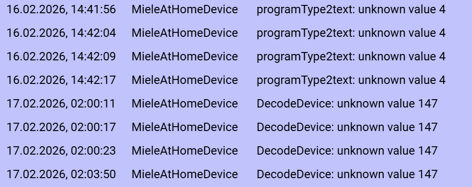

Ich benutze das Modul und es läuft auch gut. Allerdings erhalte ich sehr häufig (an einem Tag über 200) folgende Meldungen:
Zum Beispiel
Manchmal ist auch die unknown value 148. Was soll mir das sagen und wie kann man das ändern?
Gruß Dirk
Da scheint deine Maschine einen bisher nicht benutzen Gerätecode zu senden und ein Wäsche(?)Programm zu melden, was das Modul noch nicht kennt.
Was ist es denn für ein Gerät und was war das Programm um 14:40 laut Miele-App?
DecodeDevice: unknown value ist vermutlich der State, da gibt es laut API (bisher) kein Wert 147 oder 148. Ich benötige zur Prüfung ein Log des jew. MieleAtHomeDevice; bitte unbedingt einen kompletten Abruf, d.h. die Limitierung im Debugfenster) deutlich erhöhen und als Datei schicken (die mit Cut&Paste oder gr als Screenshot). Am besten als PN, da in Logs persönliche Informationen drin sein könnten.
programType2Text: unknown value 4 gibt es eigentlich auch nicht (geht laut Doku von 0..3). Das könnte man aber umgehen, indem man die unter Einstellungen das Feld Status-Code selbst in Text umsetzen von Feld … Programm auf nein setzt und den übermittelten Text verwendet.
Das ich in dem Modul überhupt selbst übersetze, liegt daran, das diese Umsetzung in den gelieferten Daten zT unvollständig war (oder eventuell noch ist).
Ansonsten müsste ich wissen, was der Wert 4 bedeuten soll und da wäre - wie von @volkerm gesagt, die Anzeige in der Miele-App eine Referenz.
