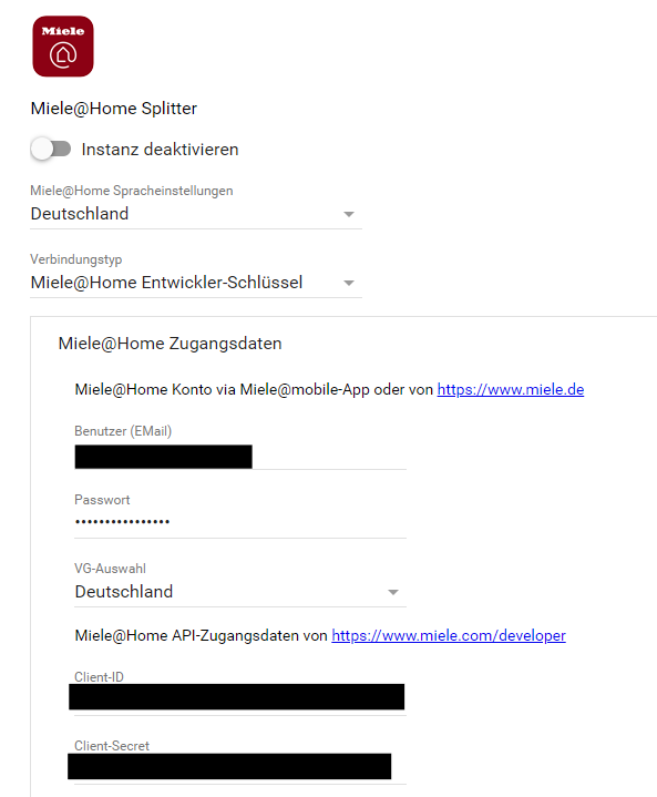

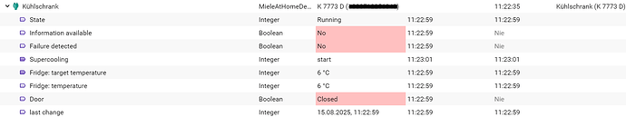

[Modul] Miele@Home
Hallo @demel42 ,
vielen Dank für die schnelle Rückmeldung :+1:

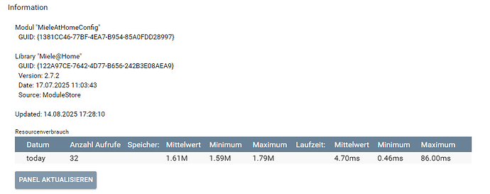

Ich nutze IP-Symcon 8.0 auf Ubuntu. Ist die Miele Modulversion die 2.7.2?
Als Land habe ich Deutschland ausgewählt
Die Geräte-TypIDs sind:
Kühlschrank (K7773D): 19
Backofen (H7264BP): 12
Combi-Dampfgarer (DGC7640): 31
Ich hoffe, dass sind die Informationen die Du benötigst.
Vielen Dank nochmals und einen schönen Abend :smiley:
Piet
Ok, jetzt wird’s komisch.
Ich habe auch eine 8.0 auf Ubuntu als Produktionssystem und Ubuntu 8.1 als Testsystem.
Miele-Modul hat die Version 2.8, hatte ich heute als Beta veröffentlicht und als Stable eingereicht. Änderung ist aber nur an einem Variablenprofil.
Die Typen, die Du angegeben hast, gibt es bereits im Modul bereits, zwei davon (Backofen und Kombi-Dampfgarer) habe ich auch.

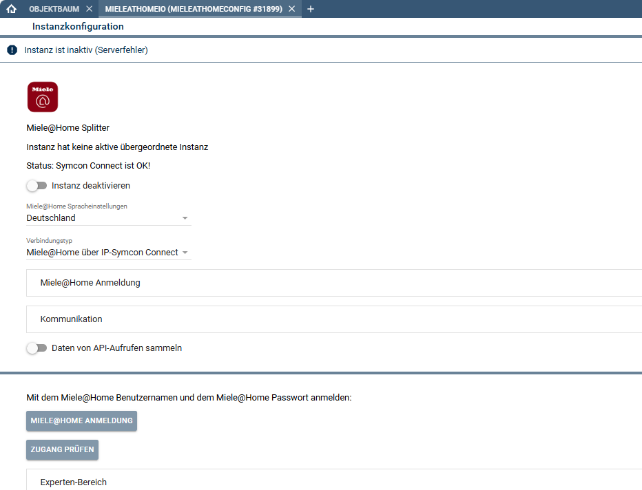

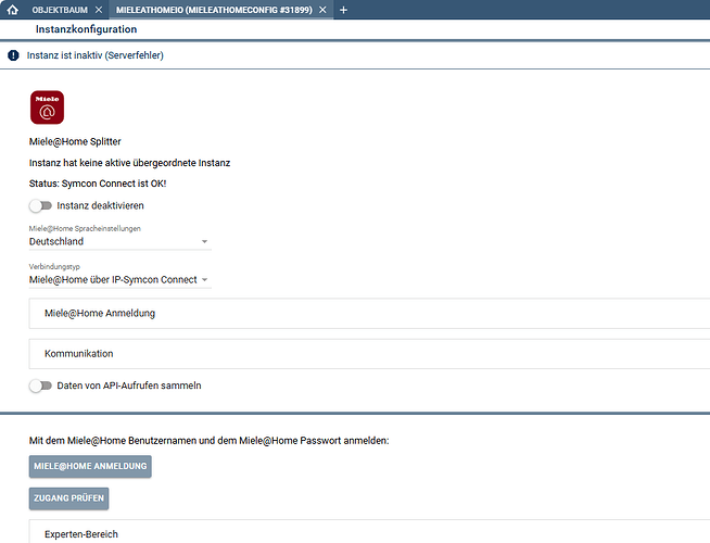

ich habe seit ein paar Tagen immer Probleme mit dem Modul:
Wenn ich mich erneut anmelde, bekomme ich die Successful Meldung. Im Modul ändert sich aber nichts. (BETA)
Auch nach einer Neuinstallation kommt der Fehler nach ein paar Sekunden wieder. STABLE auch keine Besserung.
15.09.2025, 07:08:34 | MieleAtHomeSplitter  | url=https://oauth.ipmagic.de/access_token/miele_at_home => statuscode=211, err=got http-code 503 (server error)
Kann ich auch bestätigen, habe gerade nachgeschaut, ich bekommen auch immer wieder Server-Error’s - ein http-error 5xx liegt immer direkt auf der Seite des anderen Servers an sich, also interne Nicht-Erreichbarkeit/-Funktionsfähigkeit der Dienste auf den Miele-Servern. Da kann man nichts dran machen und nur darauf hoffen, das die das demnächst wieder in den Griff bekommen.

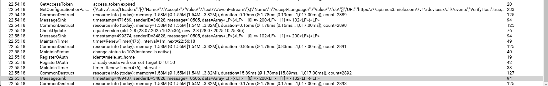

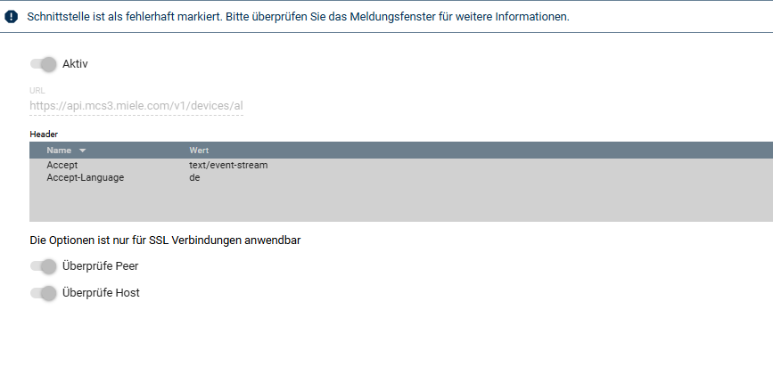

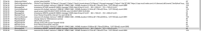

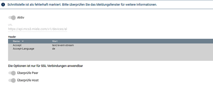

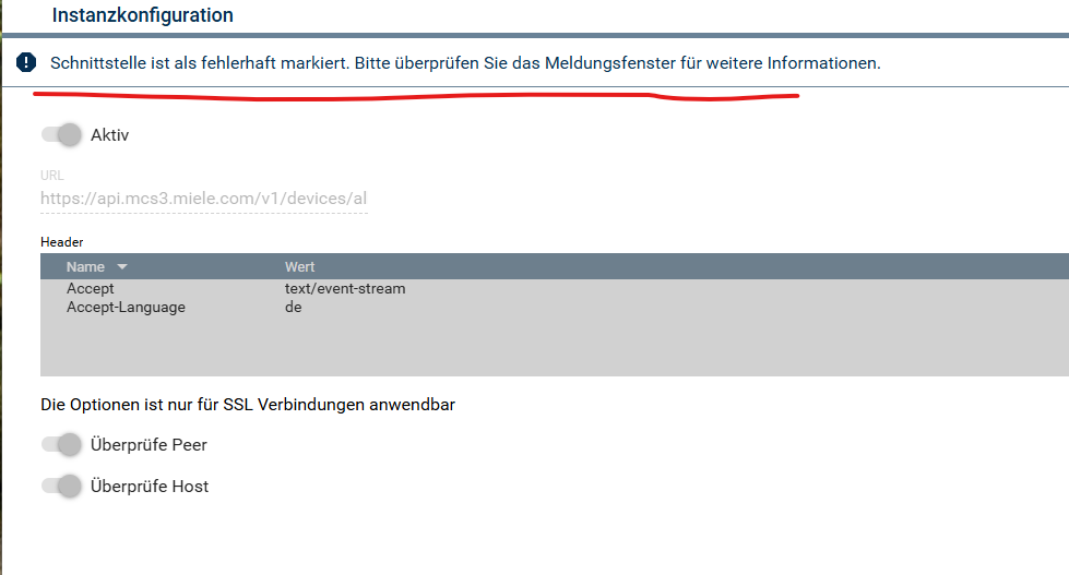

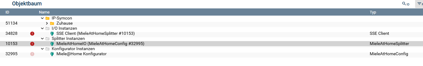

Derzeit passiert bei mir folgendes:
In der IO-Instanz (SSE-Client) kommt
15.09.2025, 07:54:55 | RECEIVED |
504 Gateway Time-out
nginx
Das setzt die Miele-Splitter-Instanz auf Fehler, die eüholt automatisch nach 1m ein neunen Token und setzt den in der IO-Instanz, die versucht wieder eine Verbindung aufzubauen, die wieder abbricht…
Anscheinend ist das derzeit im Wesentlichen ein Problem der Miele-Websocket-Schnittstelle.
