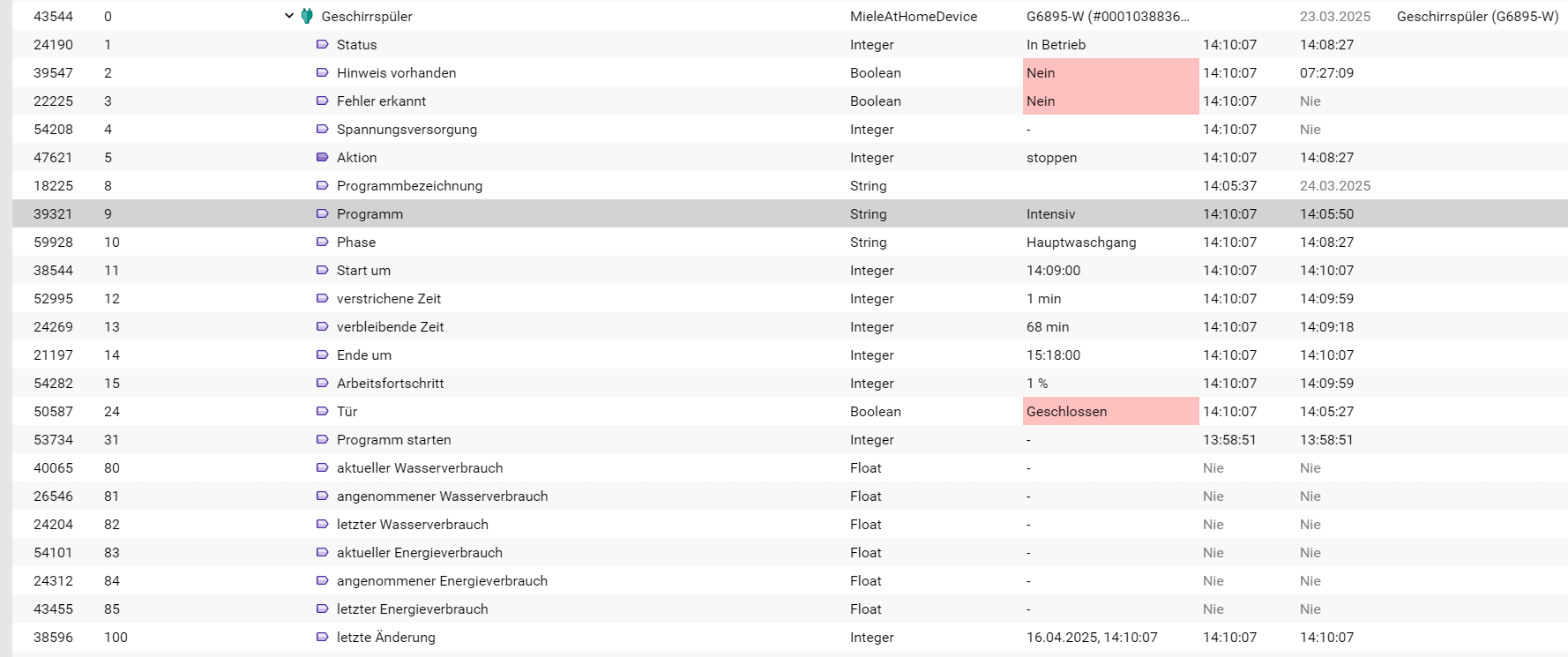

Ich hab das auch mal versucht und wollte das Programm starten.
Die neue Variable ist bei mir auch vorhanden, nimmt aber keine Eingabe entgeben bzw. meldet im Debug dass das Programm nicht verfügbar ist.
dump.txt (123,6 KB)
Das Anzeigen von Daten funktioniert:
Und auch die Steuerung über die Miele App ist möglich. Muss ich noch etwas an der Konfiguration ändern? Achso, der Geschirrspüler ist geschlossen und steht auf „@Fernsteuerung Aktiv“ (Mobil Control).
Das Variablenprofil der Variable „Programm starten“ wird erst nach dem ersten gelungen Datenabruf gefüllt - der ersten bei der das Miele-Gerät im richtigen Zustand ist.
D.h. das Miele-Gerät muss eingeschaltet sein, dann sollte bei nächsten aktiven Datenabruf im Debug des MieleAtHomeDevice ein Abruf von „programs“ zu sehen sein (aber Achtung: wie immer die Limitierung erhöhen!) und dann sollte auch das Variablenprofil mit Name MieleAtHome.Programs_<InstanzID> gefüllt worden sein. Die InstanzID der ist Namensbestandteil, weil es für jedes Gerät ja eigene Programme gibt.
Wenn das dann immer noch nicht funktioniert hat, im Splitter und Device den Debug aktivieren und die Limitierung deutlich erhöhen. Und dann ein manuelle Anruf initialisieren.
Es kann natürlich sein, das für die Miele API-Version 1.0.7 die Firmware der Gerät aktualisiert werden musste - die Version, wo diese Funktion dazu kam, ist aber schon lange draussen und damit denke ich das Gerät auch aktuell

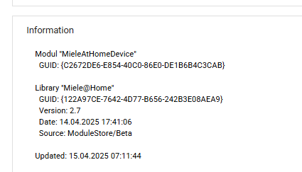

welche Modulversion hast du im Einsatz (Instanzkonfiguration → Panel Information)
lg
Beobachte es mal mit der aktuelle Beta (2.7.1).

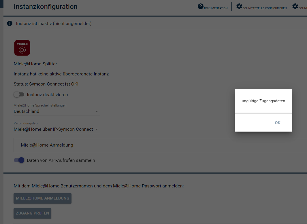

Ich kann das Problem vorerst mal nur so beschreiben, das nach einer gewissen Zeit die Anmeldung bei Miele weg ist und wenn ich dann auf Zugang prüfen klicke, diese Meldung kommt:
Ich benutze als Art der Anmeldung Miele@Home über IP-Symcon Connect.
Wenn ich mich neu anmelde via „Miele@Home Anmeldung“ wie es auch in der Doku steht, passt wieder alles, für eine gewisse Zeit, denn geht wieder nichts mehr. Symcon ist auf der aktuellsten Ninja, das Modul im Stable. OS ist Ubuntu in der Version 20.04 LTS.

hmm, ungültige Zugangsdaten ist so gesehen eine etwas unglückliche Formulieren, bedeutet in diesem Kontext, das es kein gültige Anmeldung gibt.
bei dem Zugang via Symcon-Connect funktioniert das ja so, das du im Modul eine Anmeldung einleitest und dann eine Seite von Miele angezeigt wird, bei der du dich anmeldest.
die liefert via Symcon dann einen token und einen refresh-token zurück.
die werden in der Instanz persistent (als Attribute) gespeichert (im üblichen 10m-Intervall ist das dann „auf Platte“).
Der AccessToken wird zyklisch invalid und dann wird mittels RefreshToken ein neuer AccessToken geholt, dabei wird auch ein neuer RefreshToken geholt.
Das geht unendlich so weiter, erfordert eigentlich nie eine neue Anmeldung.
Ist auch nix Miele-spezifisches, wird bei allen Anmeldungen via OAuth2 so gemacht und bei so gut wie allen Web- und API-Anmeldungen angewendet.
Es muss aber schon irgendwas bei Dir schiefgehen … also ist „eigentlich“ nicht so ganz passend.
Was ab und an passiert ist, das die zugehörige IO-Instanz auf Fehler läuft, weil aus ungeklärtem Grund die Instanz meint, das der AccessToken ungültig ist - dann hilft „Zugang prüfen“ wieder mittels des RefreshToken einen AccessToken zu erhalten.
Aber wenn bei dir einfach so, der RefreshToken gelöscht wird (wie auch immer) … schon komisch.
Als erstes würde ich bitte auf die aktuelle Beta des Moduls gehen, dann passt das zu dem aktuellen Entwicklungsstand. Da ist vermutlich nichts dabei, was das Ganze beeinflussen würde, aber schaun wir mal.
Das dein IPS auf Nija steht ist nicht ganz so doll, weil ich damit nicht ausschliessen kann, das die IPS-Version eine Rolle aoielt, gehe ich aber erstmal nicht von aus.
Wenn das dann immer noch auftritt (was ich erwarten würde), müsstet Du ein Debug der IO-Instanz und der Splitter-Instanz erstellen. Da das Log ja viel zu lang würde, um es inder GUI zu sammeln, müssen die Logs in die Logdatei protokolliert werden (das kann man im Debugfenster aktivieren). Nicht der Download des Debugs (das läd nur das, was im Debugfenster zwischengespeichert wird).
Diese Dateien (unter Linux unter /var/log/symcon zu finden und heissen debug_<InstanzID>.log
Die Datei mir per PN schickenmit einer Info, wann was gemachtw urde. Wnn ist sehr wichtig, damit ich die Stelle im Debug wiederfinden kann.
Die Debug sollten nach Möglichkeit mir der Anmeldung beginnen, damit ich sehe, das der RefreshToken kommt un gespeichert wird.

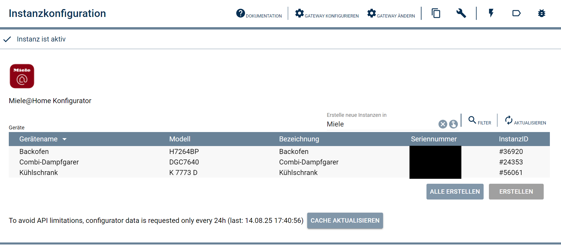

so gesehen nichts, es ist nur so, das ich nur die Typen implementiert habe, die ich oder ein Anwender real hatte, damit ich überprüfen kann, ob alles funktioniert.
Ich bräuchte für den nächsten Schritt die interne Geräte-Typ-ID für deine Geräte, stehen in der Instanz in der Basis-Konfiguration.
Dann schaue, das ich das zügig im Modul nachtragen kann und Du testest die Änderungen dann.
Noch eine Nachfrage: welche Version des Miele-Moduls hast du im Einsatz?
Ich finde es sehr merkwürdig, das in Deinem Snap im Konfigurator teilweise ein englischer Text steht (im unteren Bereich). Gerade beimmir nachgeschat, der Text wird korrekt übersetzt
Und welche IPS-Version?
