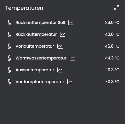

Der Wert 232 (Verdampfungstemperatur) zeigt wirre Zahlen, sobald er ins Minus geht
also qasi gleich wie Anfangs das Problem mit der Außentemperatur
An dieser Stelle auch nochmal einen dicken Daumen hoch für deine Mühe
Minustest der ID 232 hinzugefügt, um die unplausiblen Werte zu vermeiden
Installiere mal die Beta 3.12 und berichte, ob der Wert nun plausibel ist…

Scheint zu funktionieren, hatte diese Temperatur bis jetzt nicht eingeblendet…
