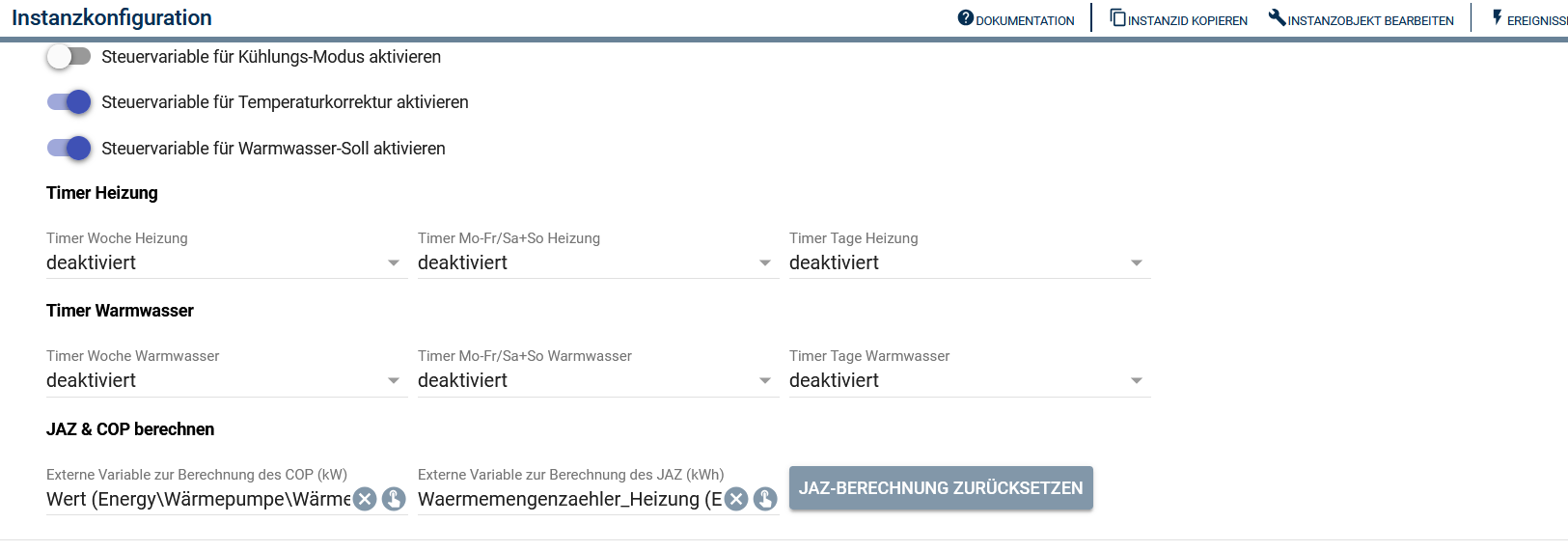

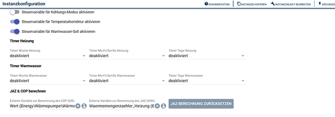

Ich muß auch mal eben wegen dem Cop nachhaken. Bei mir wir immer nur 0 angezeigt, obwohl etwas in der Berechnung eingetragen ist. Siehe Pic

Betreffs des COP könntest du mal ein kurze Sequenz Debug zur Verfügung stellen, wenn die Wärmepumpe läuft. 2-3 Wiederholsequenzen reichen…

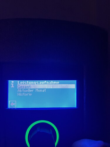

Am Display der Luxtronic kann man auch den bisherigen Energiebezug ablesen. Kann ich diesen mit dem Modul auch auslesen?

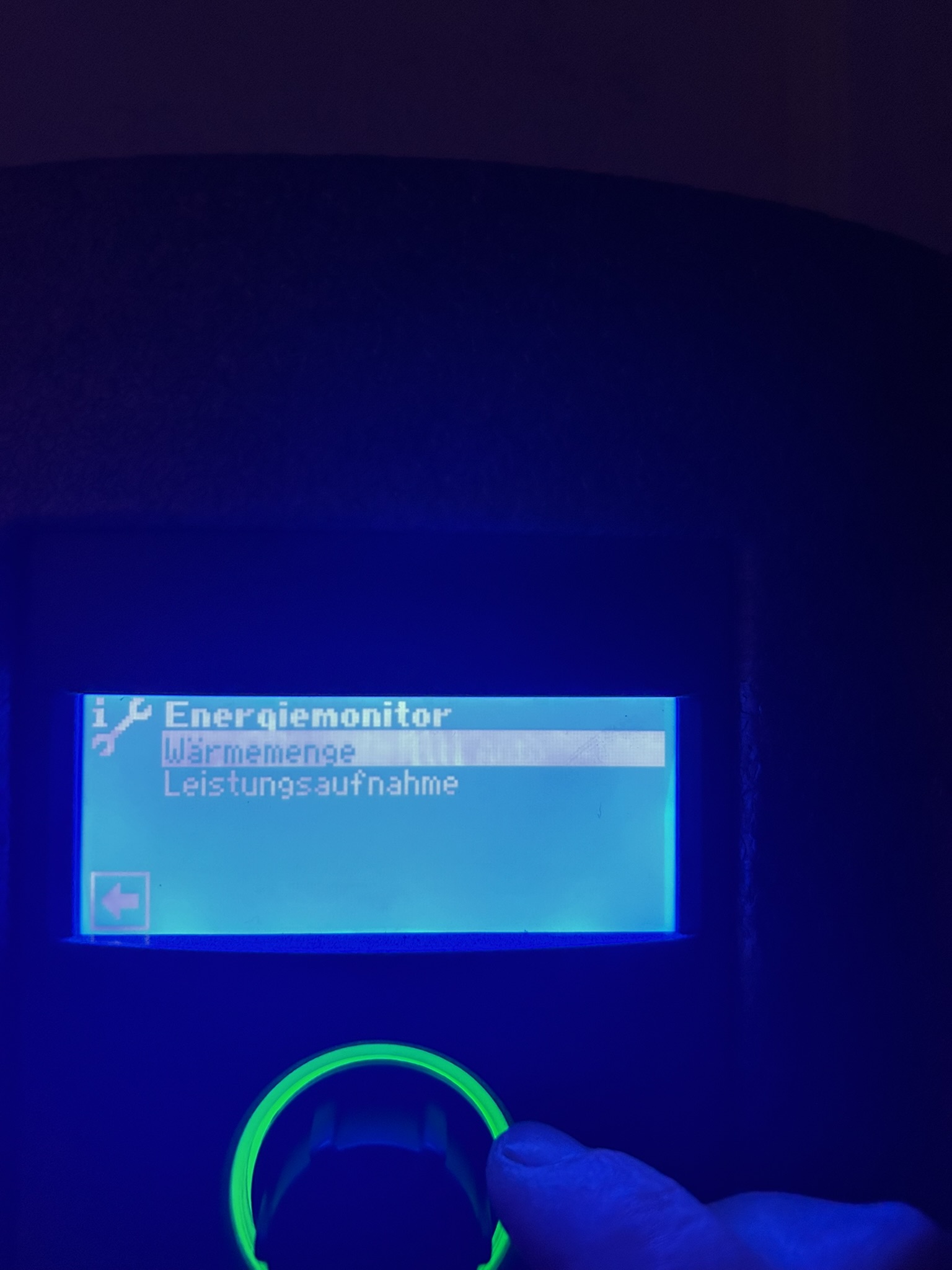

Könntest Du ein Bild davon machen, unter welchem Menupunkt dieser gelistet ist?

ich habe ein paar Fotos gemacht.
Einstellungen - Informationen - Energiemonitor - Leistungsaufnahme
Im gleichen Menü wie die Wärmemenge.

Diesen Menupunkt hat meine LUX nicht.

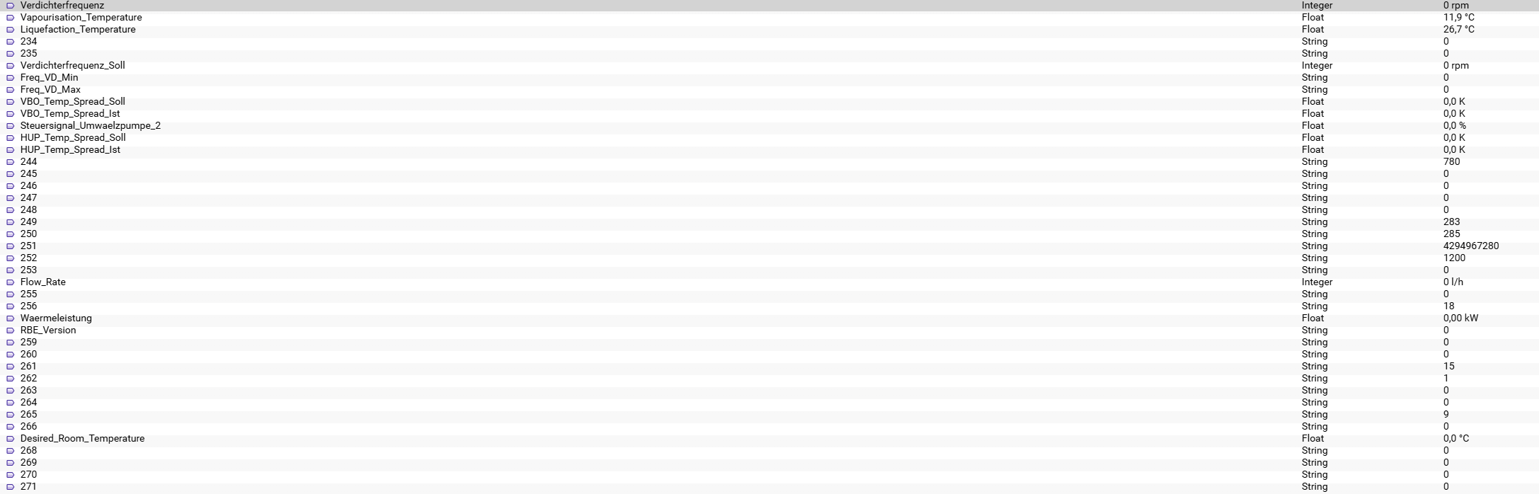

Ich würde vorschlagen, du trägst mal probehalber ID’s ab 231 ein und schaust, welche Wert hier angezeigt werden. Ich könnte mir vorstellen, dass es eine ID in diesem Bereich ist.
Eventuell siehst du dann den Wert der aktuellen Leistungsaufnahme. Der Wert muss allenfalls durch 10 dividiert werden.
Zum einfacheren Vergleich kannst du das Webinterface der Lux heranziehen und ein wenig beobachten wenn sie läuft…
Hi, was wäre denn die maximal ID?
aktuell 275, aber diese hhohen Werte sind mehrheitlich unbekannt.
daher könnte es gut sein, dass du hier was findest…
Hi, ich habe mal alle IDs eingetragen - beginnend mit 231.
Für mich sieht es nicht so aus, als ob die Werte dort mit drin stehen.
Die Werte lassen sich allerdings auch auf dem Webinterface der Luxtronik anzeigen.
Die Werte lassen sich häufig nur durch testen zuordnen, wenn sie nicht bereits im Vorfeld bekannt sind. Ich habe auch bereits ein wenig nachgeforscht, aber bisher keinen Anhaltspunkt gefunden.
Wenn mal die ID bekannt ist, ist das kein Problem mehr, den Wert umzurechnen und einem Profil zuzuordnen

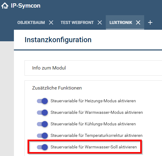

Ich habs mal in Webfront nachgestellt, da ich dieses schon lange nicht mehr verwende…
Bei mir sieht das so aus, wie vom Variablenprofil vorgegeben in 0.5 Grad-Schritten
Das Script brauchst du nicht, das Modul regiert auf die Änderungen
Hast du die Variable für den Sollwert so eingeblendet?
Dann einfach ins Webfront verlinken…
