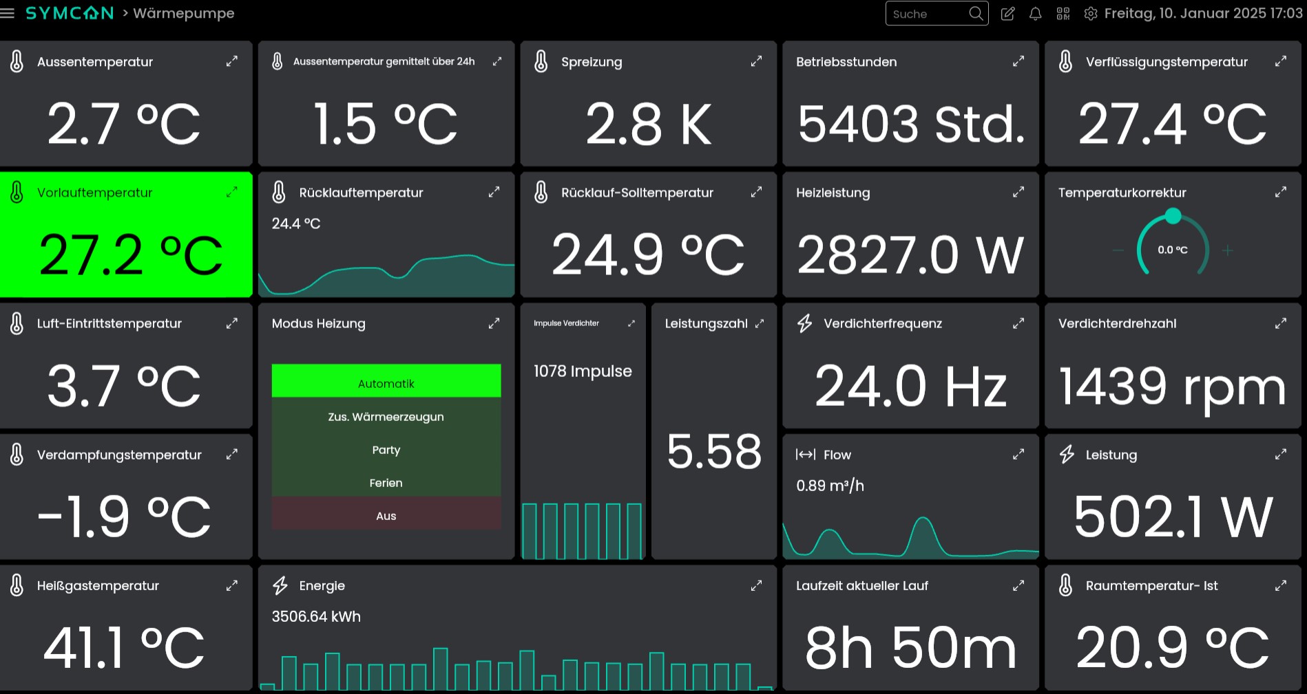

@mb-stern: zuerst mal großen Respekt und Dank für das Modul!!
Ich bin gerade dabei, mir ein neues Heizsystem zusammenzustellen, dass ich möglichst umfangreich steuern kann. Was genau kann ich über die Luxtronic steuern, „nur“ die Steuervariablen (Modus, Solltemperatur") oder auch Variablen wie Umwälzpumpen usw.? Nach den Screenshots hier im Thread eher ersteres, aber ich hoffe auf mehr!
Danke euch!
Robinson
Steuern lassen sich natürlich nur die Steuervariablen.

Z.B. die Warmwasser-Zirkulationspumpe, Temperaturen für den Heizkreis über +/-5°C hinaus (direkte Temp-Angabe z.B. bei längerer Abwesenheit), …
Die Möglichkeiten zum Auslesen sind sehr breit und absolut sinnvoll nutzbar!
