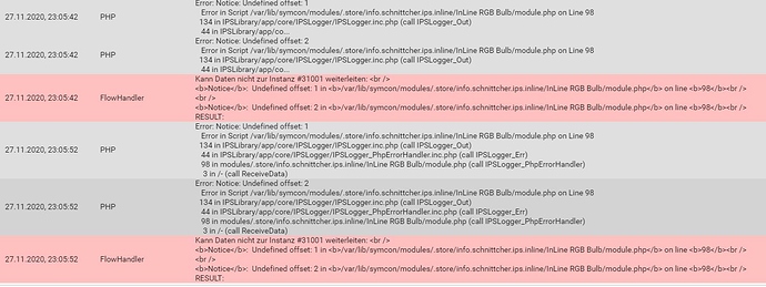

Ein Frage zur RGB Bulb, ich habe alles gemäß den Vorgaben konfiguriert.
Die Verbindung zu IP Symcon funktioniert, es kommen Daten an, allerdings werden die Variablen nicht gesetzt bzw. aktualisiert.
Ich habe die Lampe eingeschaltet, Helligkeit und Farbe geändert, weißes Licht ein/aus geschaltet und Helligkeit verstellt.
Wenn ich die Lampe neu starte, wird die Farbe, der Status und der Gerätestatus aktualisiert.
Mehr leider nicht.
Woran kann das liegen? Bestimmt hab ich wieder irgendeinen Fehler gemacht

EDIT: Wenn ich da nix eingebe, dann kommen auch beim InLine Plug keine Daten mehr an, ich habe in Symcon beim MQTT Server einen Benutzer und Passwort hinterlegt.
Ich kann die Lampe auch über das Webfront komplett schalten…
Aber es werden keine Status aktualisiert…
Diese Fehler werden dann angezeigt.
Gib mal in der Konsole SetOption17 ein? Was bekommst du als Antwort?
Oh, wollte nicht deinen Abend crashen…
Wenn ich den Effekt, Fade Geschwindigkeit im Webfront ändere aktualisiert sich das in IP Sycmon mal.
Bei Weiß und Farbtemperatur tut sich nix…
Und Status und Gerätestatus werden auch nicht aktualisiert. Ich kann im Webfront an und aus schalten aber der Schalter im Webfront ändert sich nicht, wie in der Konsole.
Gibt es für Weißlicht nicht auch die Möglichkeit für einen ein und ausschalter? Jetzt geht das ja nur über den Slider
Kannst du mal SetOption17 auf 0 setzen und dann schauen ob der Fehler noch auftritt?
Alles gut, kann ja zwischendurch mal schreiben.
hab ich gemacht. Das Problem ist unverändert das teilweise nichts in der Konsole übernommen wird.
Die Fehlermeldung ist aber anders. Und kommt jetzt immer wieder.
Habe SetOption17 erstmal wieder auf 1 gesetzt.
