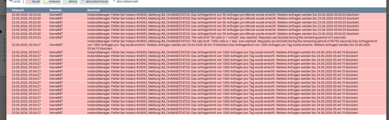

Guten Morge liebe Leute,
Heute früh erst auf Beta aktualisiert. Kurz danach kam das:
23.06.2026, 05:54:27 | KernelMT             | InstanzManager: Fehler bei Instanz #24092, Meldung IM_CHANGESTATUS: The rate limit "1000 calls in 1 day" was reached. Requests are blocked during the remaining period of 85792 seconds.Das Anfragenlimit von 1000 Anfragen pro Tag wurde erreicht. Weitere Anfragen werden bis 24.06.2026 05:44:19 blockiert.Das Anfragenlimit von 1000 Anfragen pro Tag wurde erreicht. Weitere Anfragen werden bis 24.06.2026 05:44:19 blockiert.
und das:
glg
Kannst du mal einen Debug von der Situation ziehen? Ich hoffe, da sieht man mehr.
Edit: am besten vom Device und von der Cloud Instanz.

Heute wieder einige hundert Fehler… Aktuelle Beta.
glg und Danke
Hallo cbeham,
danke, das erklärt es wohl. Der Verursacher ist dein Side-by-Side (KAD92HBFP), nicht die Waschmaschine. Side-by-Side-Geräte liefern keinen OperationState, und dadurch hat das Modul bei jeder Statusänderung fälschlich „noch nicht initialisiert" angenommen und sich im Sekundentakt komplett neu initialisiert — so war das Tageslimit von 1000 Anfragen in Minuten weg. Die Fehlermeldung bei der Waschmaschine war nur Folge davon: Ist das Limit erschöpft, blockiert Home Connect alle Anfragen deines Kontos.
