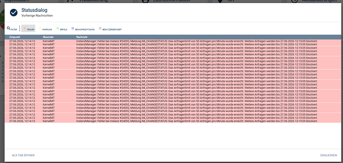

Hallo cbeham,
der Dump hat die eigentliche Ursache gezeigt: Bei erreichtem Tageslimit hat sich der Event-Stream alle 60 Sekunden neu verbunden und so das Konto dauerhaft blockiert. Das ist jetzt behoben.
Update: Home Connect in der „Module"-Instanz aktualisieren.
Testen bitte erst, wenn die aktuelle Tagessperre abgelaufen ist (laut Dump gegen Mittag). Danach sollte im Debug der IO-/Cloud-Instanz kein 60-Sekunden-Reconnect-Takt mehr auftauchen.
Sag mir, ob die Sperre jetzt sauber abläuft — dann übergebe ich es an @parzival. Danke für die Dumps!

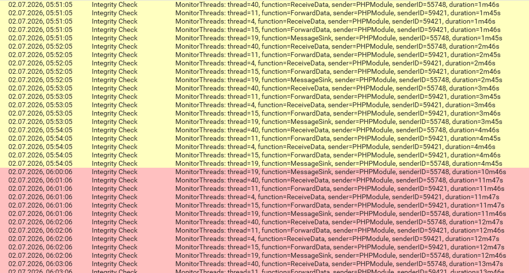

Hatte gestern auch das Update gefahren und heute in der Nacht folgende Auffälligkeit:
#55748 ist das Kochfeld und #59421 die HC Cloud
Hat sich dann aber wieder beruhigt! Nur zur Info!

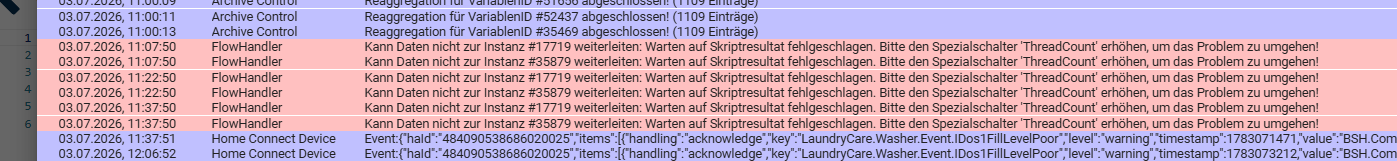

Habe auch Einträge | 53531 | ERROR | FlowHandler | Kann Daten nicht zur Instanz #53531 weiterleiten: Warten auf Skriptresultat fehlgeschlagen. Bitte den Spezialschalter ‚ThreadCount‘ erhöhen, um das Problem zu umgehen!
habe aber sicher genug Threads
Die Id ist entweder Home Connect Cloud und/oder Home Connect Gerät

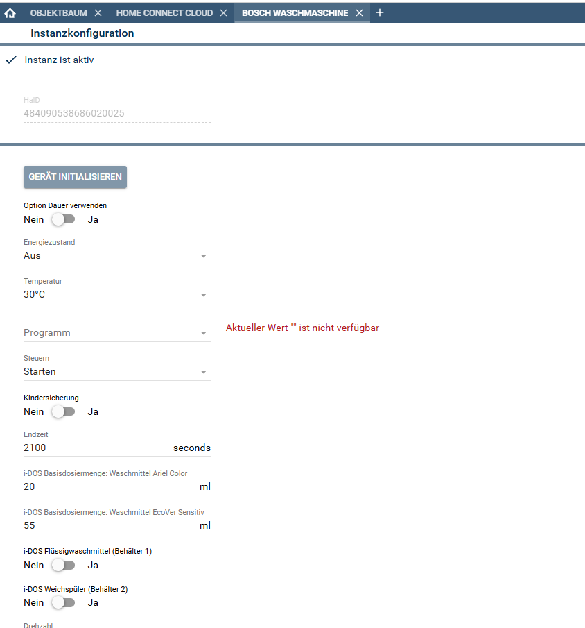

  • Nach Neustart sofort aktueller Status; Programmwahl nicht mehr fälschlich blockiert.
