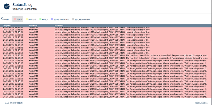

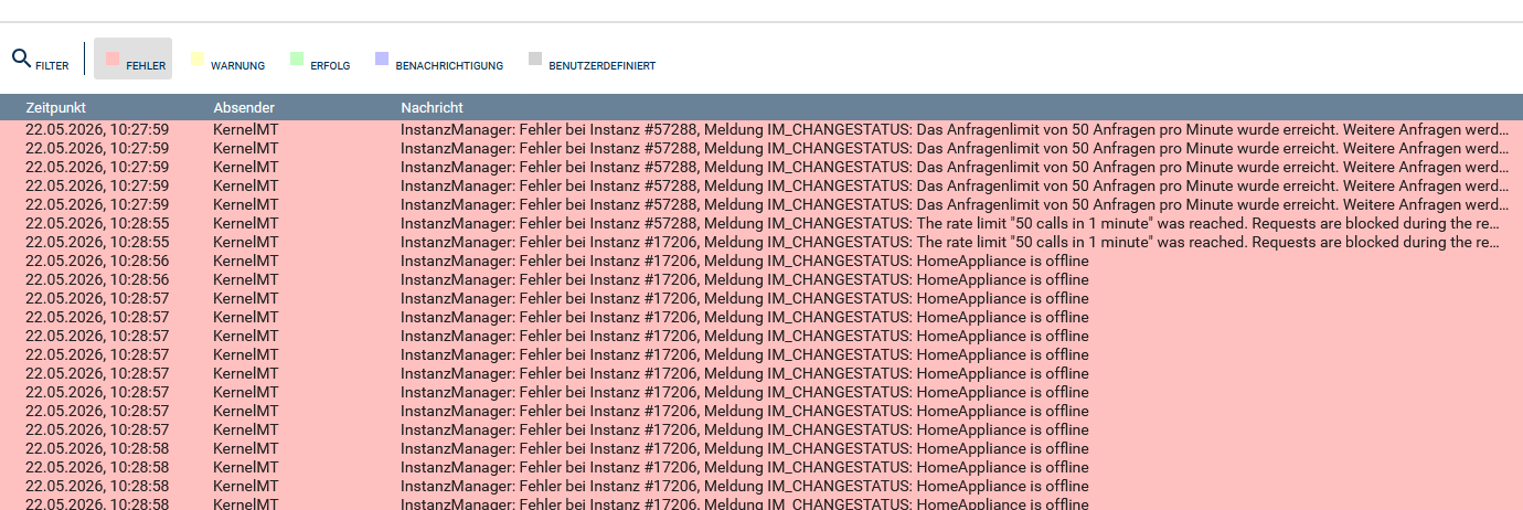

Gibt es schon Rückmeldungen, immer noch alles ROT :frowning:
Aber sicher, Parzival wird es sicherlich zeitnah die Beta veröffentlichen.
Selbes Problem:
Ein Anfragenlimit wurde erreicht. Weitere Anfragen werden bis 01.01.1970 01:00:00 blockiert

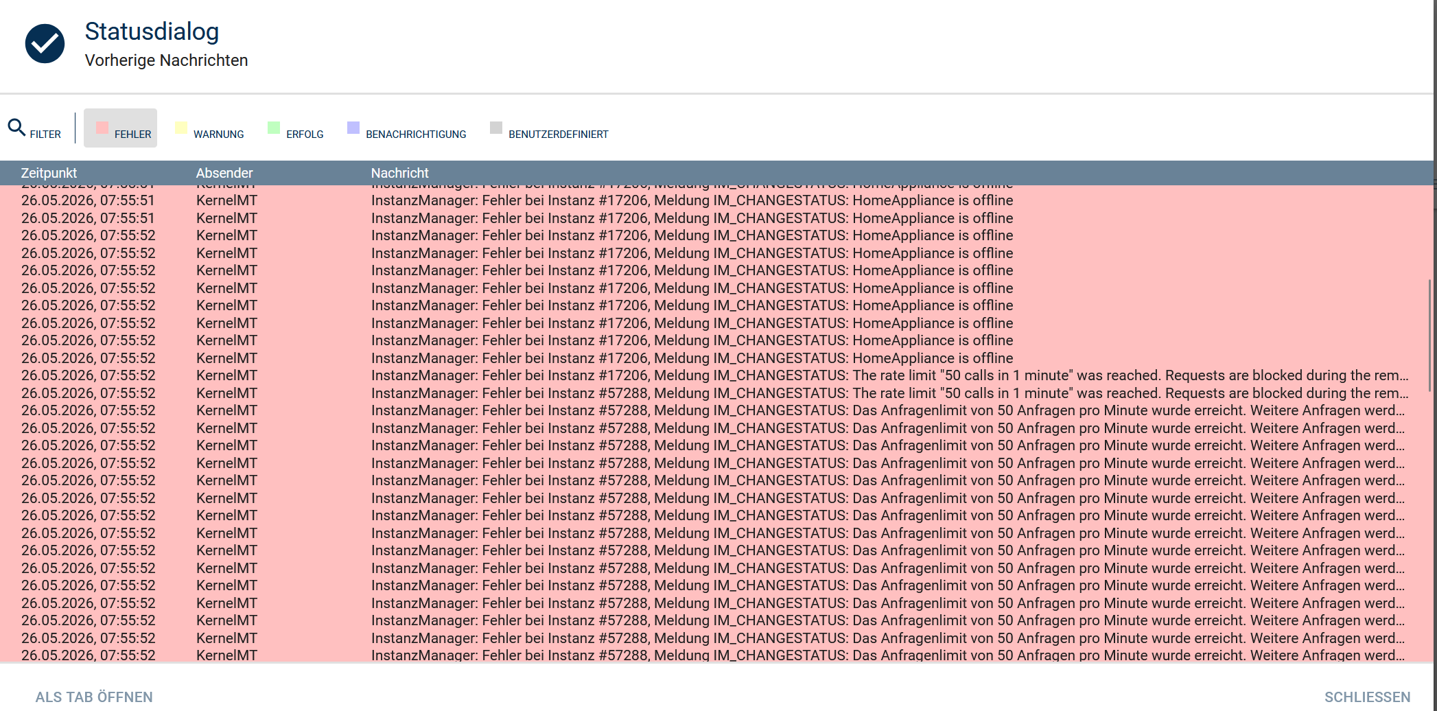

Neue Beta ist online. Mit unserem Testsystem läuft es.
ROT ist erstmal weg, aber …
Also schauen wir mal ob es sich beruhigt!
Das sieht ja schon mal gut aus.
Jetzt ist auch das Zeitlimit weg - schauen wir mal :slight_smile:
erst war nichts los, aber jetzt ist volle Hütte

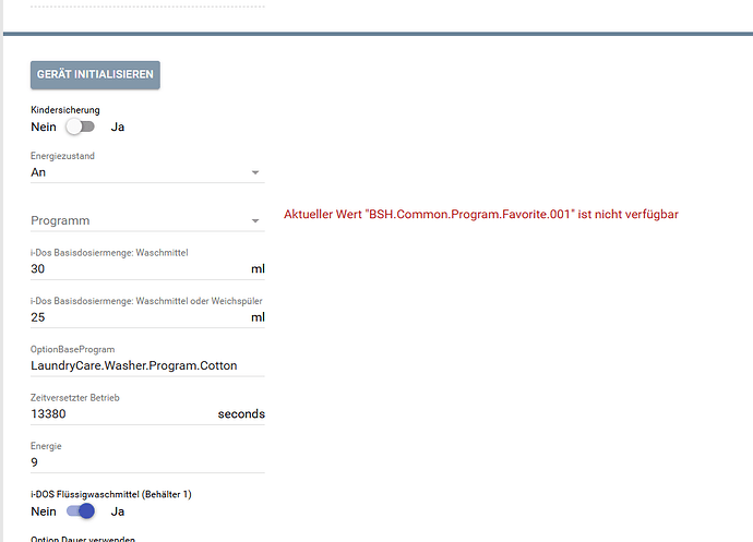

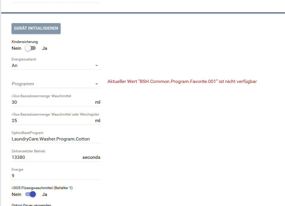

Moin @bumaas , danke für den Tip mit dem Debug. Ich habe diesen mal angehängt. Wir haben uns ein Programm als FAVORIT auf der WM abgelegt. Dieses ist anscheinend nicht über die API starbar.
Ein Workaround momentan ist, das Programm zu starten, dann sofort zu pausieren. Dann kann ich es mit “FORTSETZEN” starten. Das wird auch der Grund in Loxone sein, warum dort “Start ausgewähltes Programm” nicht funktioniert.
Bekomme ich das Programm irgendwie in die Auswahl?
Ich probiere das gleiche mal bei unserem WT aus, der hat auch FAVORITEN-Tasten, dort meine ich hat es funktioniert. Bin mir aber nicht sicher, ob ich FAVORIT ausgewählt hatte oder nur die FERNSTART-Funktion überprüft hatte.
