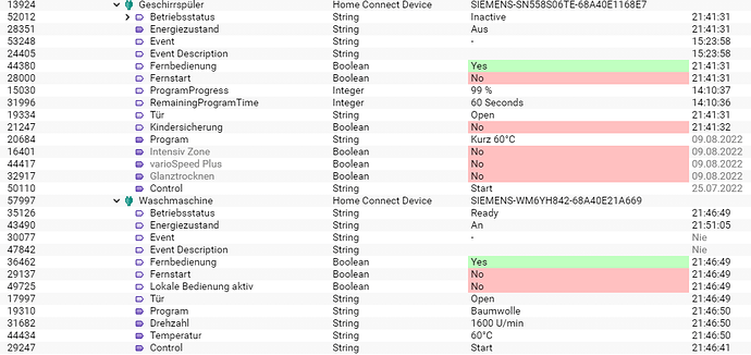

Hallo
Ich habe heute mal das Modul getestet und festgestellt das bei meiner Waschmaschine die Actions fehlen. Ein neu anlegen hat nichts geändert. Ich kann sie auch nicht ein-ausschalten. Antwort per Script:
//RequestAction(43490,"off");
RequestAction(43490, "BSH.Common.EnumType.PowerState.Off");
Warning: No valid action available in /var/lib/symcon/scripts/31864.ips.php on line 4
Hat das Problem noch jemand?
Außerdem finde ich es komisch das manche Variablen in Deutsch und manche English sind.
Hast du die WM vor der Installation des Moduls eingeschaltet und den Fernstart eingerichtet?
Welche Befehle funktionieren siehe BSH API
Habe gerade nochmal alles neu angelegt und auch den Fernstart mit eingeschalten, keine Besserung. Außerdem kann ich die WM auch ohne aktiven Fernstart mit der HomeApp abschalten.
Dump:
dump.txt (57,2 KB)
